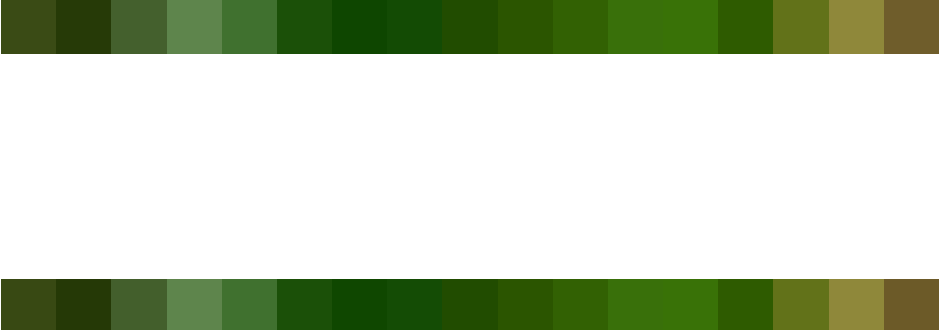

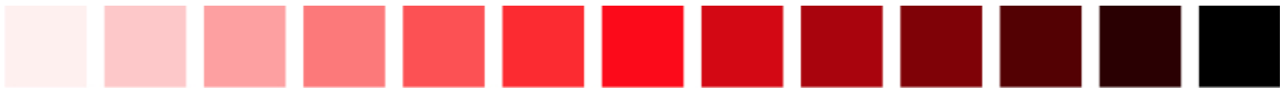

Oczywiście pomija Pan, że zależnie czy jest jaśniej czy ciemniej, człowiek w naturalny sposób widzi te same kolory raz jak bardziej a raz jako mniej nasycone. To jest bardzo silny efekt, szeroko opisany w literaturze. Poniżej próbki tego samego koloru ale o różnej jasności. Na wszystkich kwadracikach jest dokładnie ta sama czerwień, tylko o różnej jasności. Wydaje się niewiarygodne, prawda? Oczywiście w pracowni nie będą występować warunki od patelni do całkowitego mroku, ale i tek różnice w środku skali są zauważalne dla każdego.
Zrzut ekranu 2019-02-7 o 09.56.34.png (17.45 KiB) Przejrzano 7193 razy
W pewnym sensie z jasnością zmieniają się granice postrzegalnego "gamutu", co zupełnie przeczy idei kalibracji i kontrolowanego warsztatu. Powiem więcej, jest to jeden z najbardziej kardynalnych błędów popełnianych przy konfiguracji stanowiska pracy. Przypominam, że praktycznie niewidoczne gołym okiem różnice nasyceń, o których dyskutowaliśmy w wątku o innym monitorze, określił Pan kilkukrotnie jako "niezdolność do poprawnego wyświetlania". W tej chwili natomiast, wiele razy większe różnice, kompletnie Pan lekceważy. Poniżej przykład pańskiego "dowodu" na straszliwie nieprawidłowe wyświetlanie. Na obu paskach są różne odcienie, widać różnice? Jaka jest różnica wielkości różnic względem przykładu wyżej?

4. widzę różnice pomiedzy 2 zielonymi paskami ALE bardzo wiele pól w zielonych paskach jest identycznych w obu - chytry test. Białe pole pomiędzy paskami czyni różnice praktycznie niewidoczne dla oka. Zgubiłam się, co mają dowodzić te paski? :)

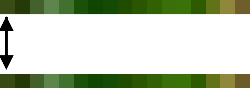

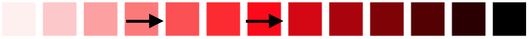

Ja manipuluję? Krótkie i proste pytanie. Bardziej się różnią od siebie zaznaczone strzałkami dwa czerwone czy dwa zielone?
Zrzut ekranu 2019-02-7 o 09.56.34.png (12.13 KiB) Przejrzano 7163 razy
Bo Pan twierdzi, że te dwa zielone odcienie są niedopuszczalna zmianą powodującą całkowitą nieprawidłowość wyświetlania a zmiana na czerwieni nie istnieje. Ja manipuluję? Ręce do ziemi.
07 lutego 2019, 10:25 - czw
To są oczywiste oczywistości, dlatego jeśli warunki oświetleniowe się zmieniają, to wyświetlacz również musi. Nie da się tego obejść.
Czyli skoro robi się ciemniej, to przyciemnia Pan monitor. Postrzegane odcienie lecą w prawo z paska z czerwowymi próbkami. Jak sobie poradzić z tym, że widzimy coraz mniej nasycone barwy?
Już wyjaśniam.
Dwie próbki zielone pochodzą z innego wątku, gdzie poruszany był problem zmiany nasyceń i ich widoczności. W tamtejszym, Max uparł się aby "udowodnić", że zmiana widoczna na tych zielonych próbkach powoduje, cyt "całkowitą niezdolność do prawidłowego wyświetlania". Jak się łatwo domyślić, krytykowany był monitor z programu COLOR, który jest u Maxa solą w oku. Próbki czerwone natomiast, to efekt zmiany nasycenia w Pani warunkach, jeśli zaniedbamy prawidłowe przygotowanie narzędzi. Zmiana będzie jeszcze większa, ale niech tam, wziąłem mniejszą różnicę. Max twierdzi, że ta różnica nie istnieje. Gdzie leży prawda?
