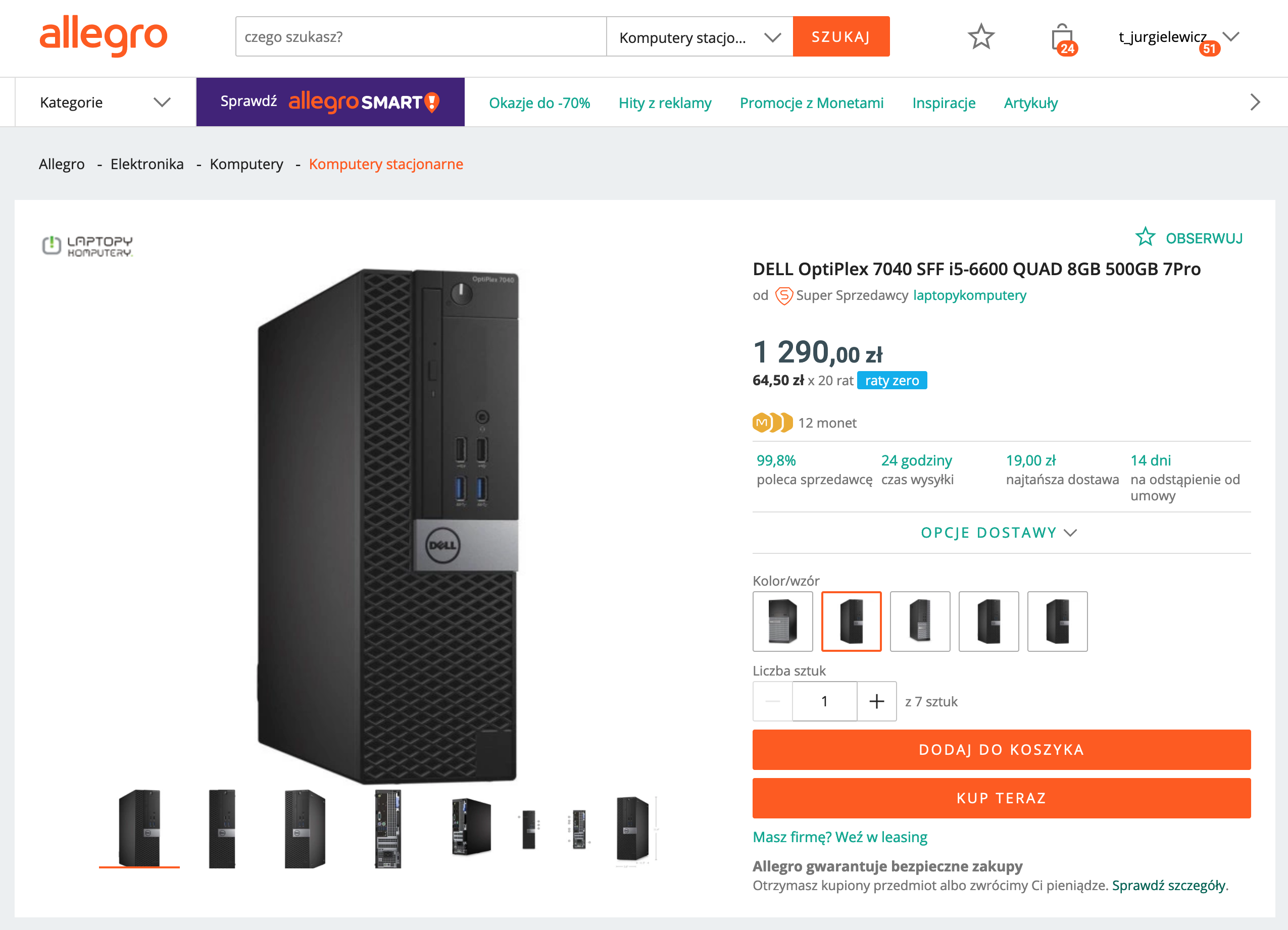

Może jestem uparta, może głupia, może przegapiam jakieś super okazje, ale raczej wezmę nowy Vostro, albo coś ciut wyżej. Tylko z tych wyższych z i5, 8 GB RAM, SSD 256 GB widzę ceny od 3600 w górę, może źle szukam :(
Proszę bardzo, pierwsza lepsza propozycja przy niedużym budżecie:
Sprzęt godny uwagi, mniej niż połowa ceny nowego, różnica w szybkości pracy w stosunku do "aktualnego" modelu kosmetyczna. Dysk tylko trzeba dokupić dodatkowo SSD na złączu M.2 i voila.

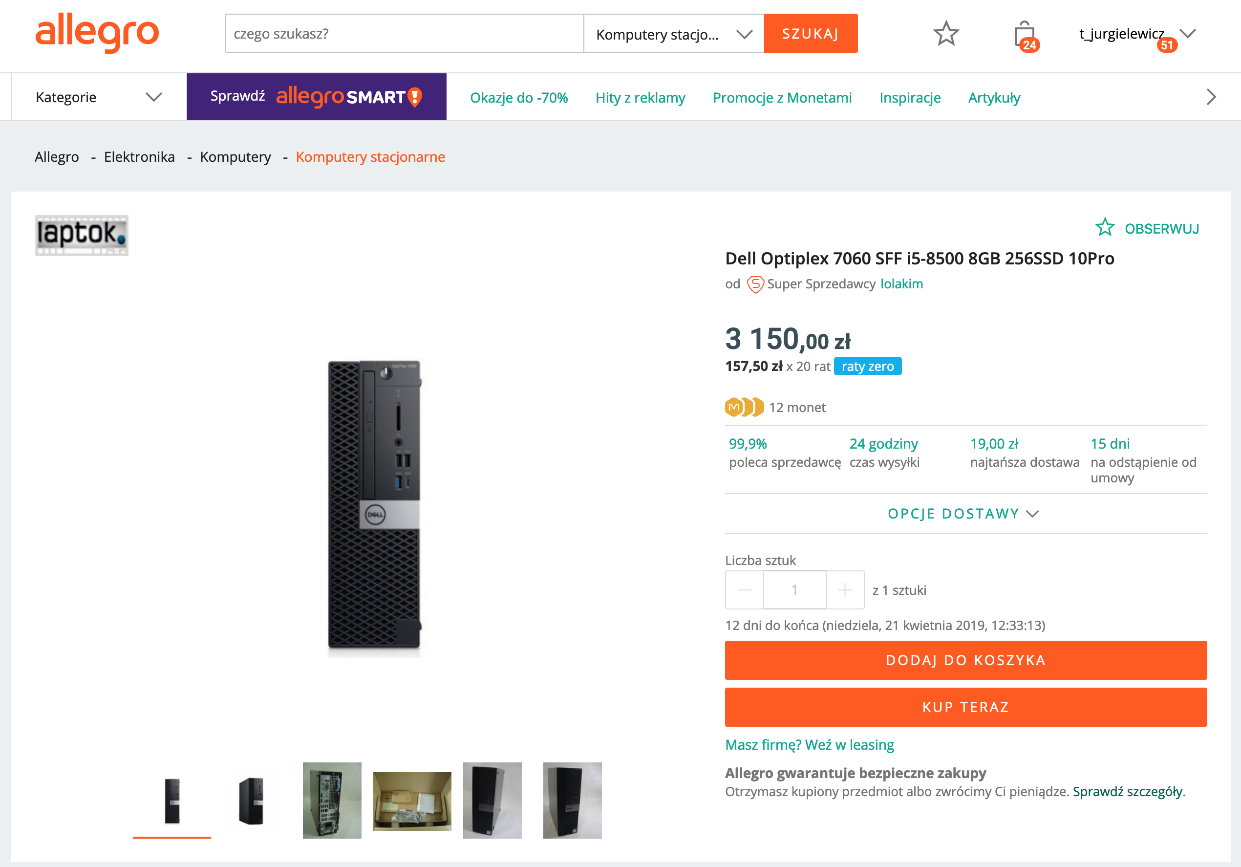

A tu model aktualny, nowy:
