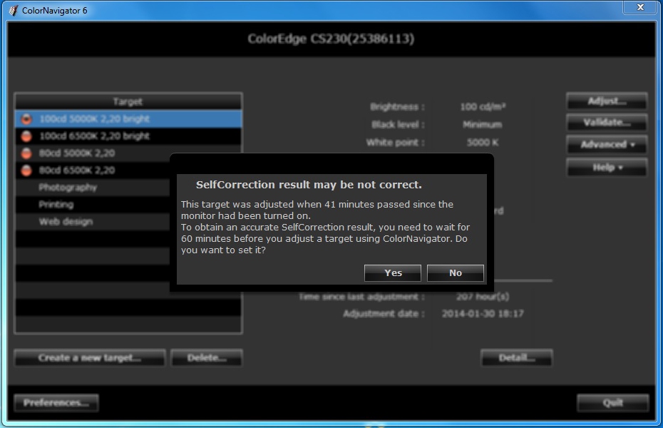

Tom01 ja mam kilka targetów to wykonać to dla wszystkich z których korzystam...?
Gdy przyciskam na target prawym przyciskiem myszy wybieram Set as SelfCorrection target: pokazuje mi się to
Re: Monitor Eizo dla grafika
: 17 lutego 2014, 21:23 - pn
Proszę zaznaczyć tylko jeden, aktualny, do korekcji.
