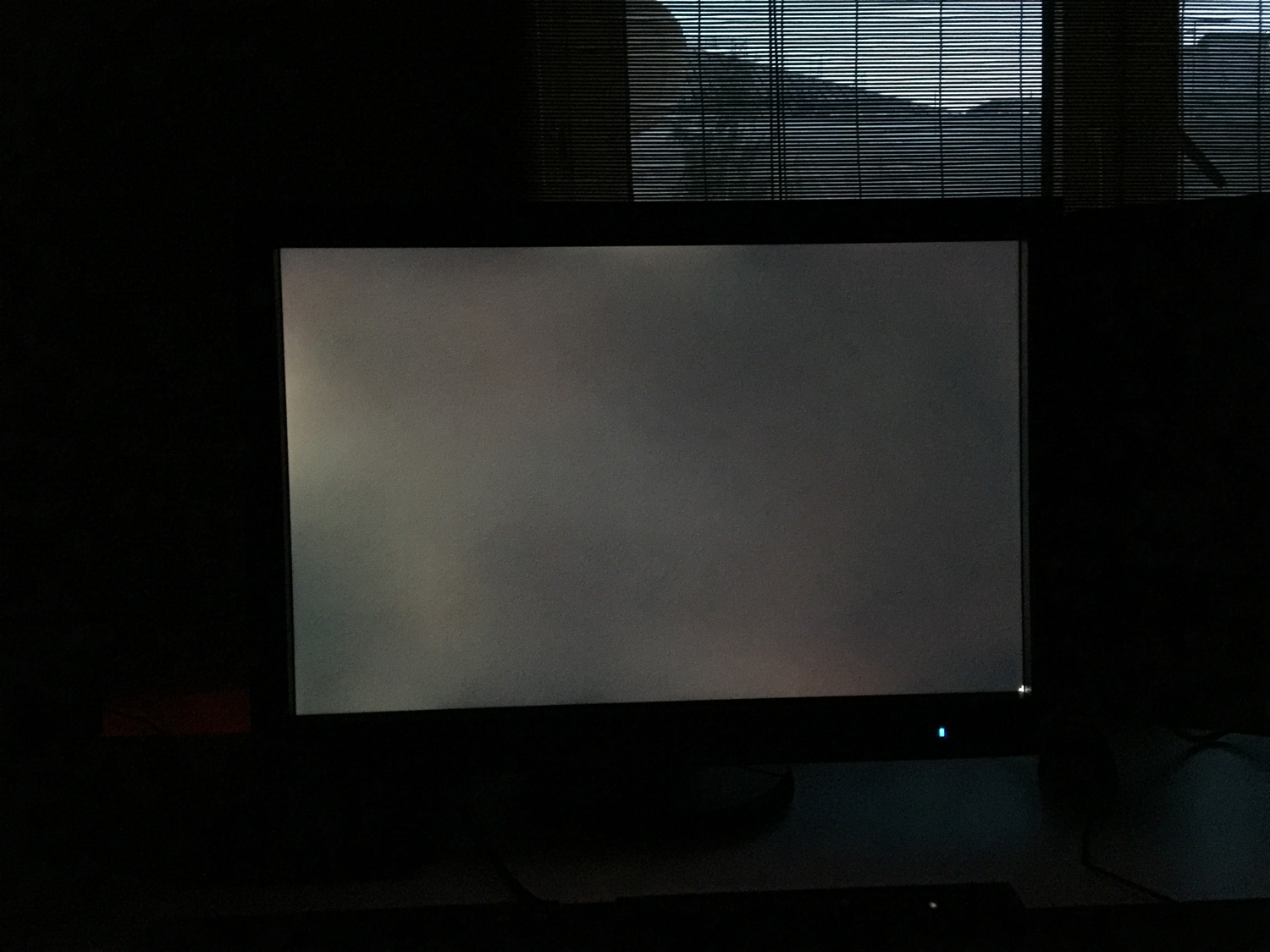

Mam mały problem z podświetleniem CX241. Dopiero co stałem się jego posiadaczem i po tej klasy monitorze oczekiwałem regularnego podświetlania po całości. Jednak jak się okazało na moim egzemplarzu nie jest tak różowo. Wklejam załącznik z wygenerowaną planszą R0G0B0 Widać wyraźne, że po lewej stronie jest mocniej dopalony. Zauważyłem również, że matryca nie przylega do ramki monitora. Kiedy ją odtykam wygina się - można ją wciśnąć do środka (uczucie jakby naciskało się guzik) - dzieje się tak na bocznych brzegach - czy to normalne w tym modelu? Czy to podświetlanie to norma i nie ma czegoś takiego jak równomiernie dopalony monitor?
- Podświetlenie CX241
- IMG_0874_small.jpg (338.18 KiB) Przejrzano 16851 razy
Re: EIZO ColorEdge CX241
Łał, niezły kaszalot się trafił! Jeszcze takiego CX-a nie widziałem. Jeśli nie można go wymienić, trzeba ustawić dużo ciemniej i oświetlenie takie, aby czerń wychodziła poza percepcję.
PS. Matryce są montowane luźno. Tak ma być.

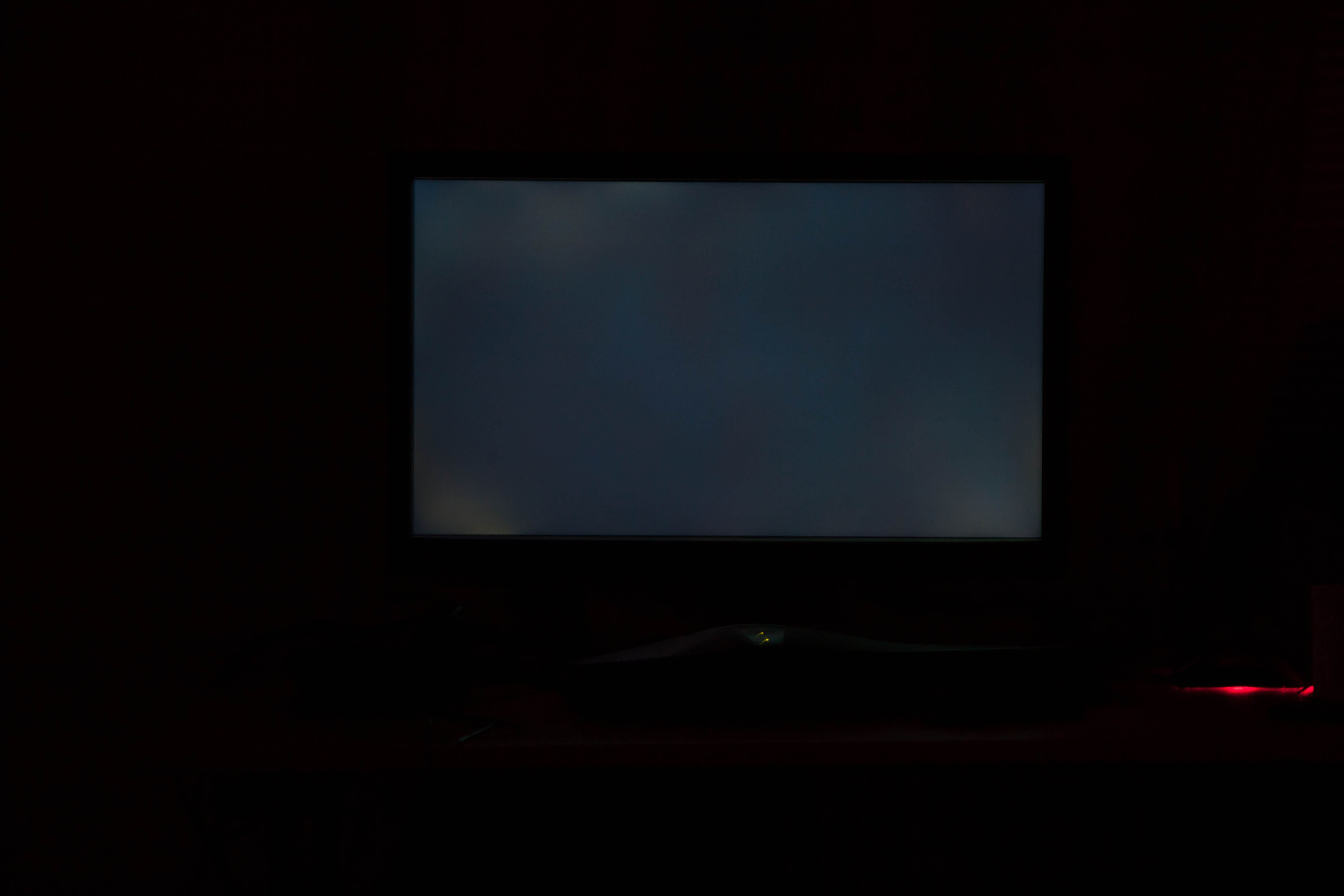

Pytanie przy jakich ustawieniach zrobiono zdjęcie.
Tak wygląda mój CX271, po 15h działania. Załączony plik to JPEG przekonwertowany z RAW w Lightroomie.
3s,f/3.5, ISO 100, 55mm, z odleglosci ~3m
Lewy dolny róg trochę wycieka i ciemnym pokoju widać to nawet gołym okiem na czarnym tle – może jestem trochę wyczulony.
PS. wcześniej czytałem jakies komentarze o 'nieostrości' tesktu, będąc bardzo wybrednym w tym względzie myślę że mogę te plotki zdementować. Wszystko ostre i czytelne.

O, to, to... LCD jest nierówny z natury, to wynika z zasady działania. Kwestia tylko "odpowiednich" warunków aby to pokazać. Można pokazać monitor typu "burzowe niebo" tak, że będzie wyglądał jak smoła. Zresztą kilka dni temu był taki przypadek na forum i awanturowanie się że sprzęt jest idealnie równy. Nierówność jest przypisana do LCD i koniec. Kwestia jak jest silna. Droższe monitory, jak EIZO CX mają stabilizację elektroniczną, ale pamiętajmy że ona nie działa jeśli ekran nie jest wysterowany. Prosty dowód: Na szarości takich plam już nie ma. Sposobem na równiejszą czerń jest taka kalibracja, aby układ stabilizacji chwycił czerń obrazu. Na domyślnych będzie zawsze bardziej nierówno. Inna sprawa to oświetlenie, o którym poprzednio wspomniałem. Jeśli na LCD widać niezerowy poziom czerni to znaczy że monitor jest za jasny, w pomieszczeniu jest za ciemno lub jedno i drugie na raz.mpekalski pisze:Pytanie przy jakich ustawieniach zrobiono zdjęcie.
