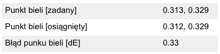

Zdecydowanie łatwiej jest po prostu skalibrować do D65 korygując punkt bieli krzywymi korekcyjnymi w LUT karty graficznej, tylko w obu przypadkach tracimy nieco na tonalności/dynamice. Sądziłem, że natywny wtpt tego Dellirium jest nieco lepszy, ale szału nie ma - 5∆E w kierunku niebieskiego może już trochę przeszkadzać.
Re: Planuję kupić X-Rite I1 Display Pro
: 20 grudnia 2017, 11:55 - śr
W byle biurowcu, EIZO EV czy NEC EA biel praktycznie "siedzi" w punkt, z odchyłką 0,2-0,5 dE czyli do dwudziestu (sic!) razy lepiej niż w U2515H. O liniowości nie wspominając, bo to inny kosmos. Ten sprzęt jest rozjechany w trzy dupy, co zresztą pisałem na początku tego wątku. Jeśli potraktujemy jego regulację w ramach technicznej rozrywki, można podłubać, ale on nigdy nie będzie wyświetlał poprawnie.

Uproszczony scenariusz postępowania z dziadostwem, które ktoś uparł się regulować:
1. Sprawdzić jak zmienia się punkt bieli w funkcji jaskrawości ekranu, szczególnie w najniższym zakresie regulacyjnym.
2. Przyjąć jaskrawość przy takim punkcie bieli, który jest w miarę akceptowalny wizualnie, tzn wydający się najbardziej neutralny. Będzie to dość wysoka jaskrawość.
3. Dopasować oświetlenie, aby wybrany poziom jaskrawości nie sprawiał wrażenia "świecącego".
4. Jeśli się nie da, czyli ciągle za jasny, skorygować pkt 2, przyciemnić odrobinę i "pogorszyć" biel, powtórzyć pkt 3 do skutku.
5. Skorygować punkt bieli z przyrządem w menu monitora do x=0,313, y=0,329, ekwiwalent ~6500K. Ważne, patrzeć bardziej na xy niż na temperaturę.
6. Oprofilować korygując programowo przebieg krzywch odpowiedzi tonalnej.
7. Zweryfikować stopień korekcji po krzywych zapisanych w profilu, rekord vcgt oraz wizualnie na obrazach testowych klin szarości i trickowy do gammy.
8. Poeksperymentować ustawieniem "gammy" w monitorze, aż siła korekcji z pkt 7 będzie najmniejsza. Polecam pokazać komuś kto ma większe doświadczenie do oceny.
9. Pracować zbierając w międzyczasie kasę na lepszy.
