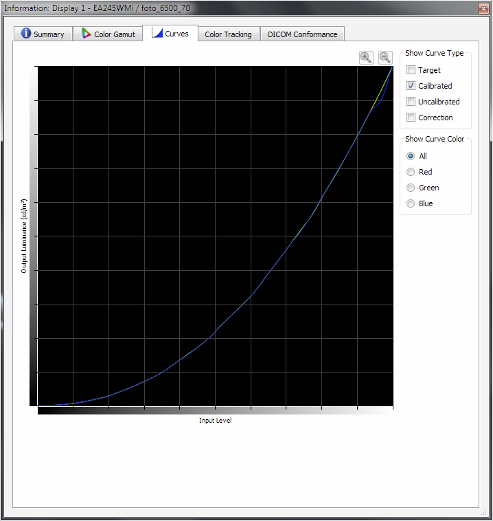

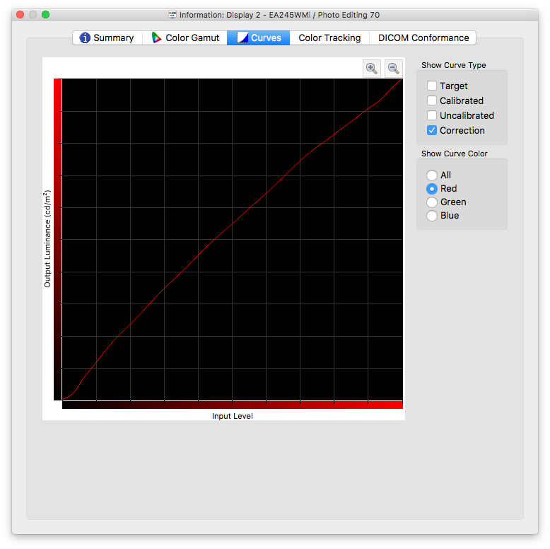

Choroba! Przedwczesna radość. Kolejny, nr 9 i to "konkretny". Numer seryjny na 7Y10. :evil:
Zrzut ekranu 2018-01-16 o 18.56.17.png (58.92 KiB) Przejrzano 11850 razy

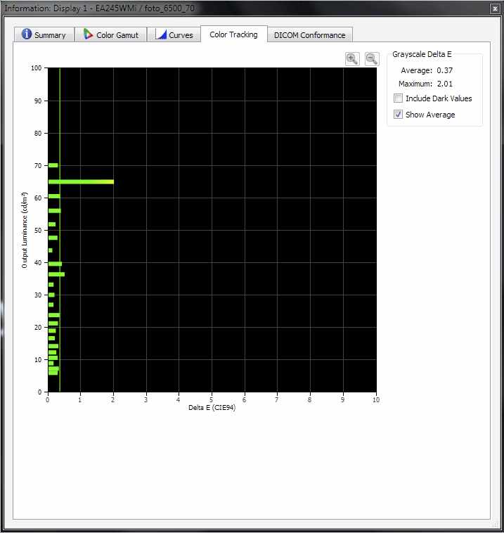

Proszę zwrócić uwagę, na anomalię w światłach na krzywej jasności:
Zrzut ekranu 2018-01-16 o 22.22.22.png (70.6 KiB) Przejrzano 11820 razy

To wygląda na fluktuacje podświetlenia o zbyt wysokiej amplitudzie podczas kalibracji, co przekłada się na wyniki. Niech Pan monitoruje wizualnie zmiany jasności w SVII ("Colorimeter window").
Ostatnio zmieniony 17 stycznia 2018, 17:42 - śr przez Kocur, łącznie zmieniany 2 razy.
17 stycznia 2018, 17:23 - śr
Proszę zwrócić uwagę na krzywej, że tylko na niebieskim. Czyli elektronika nie podświetlenie.
Kocur
Posty: 102
17 stycznia 2018, 17:32 - śr
Fluktuacje są na całej krzywej, a nie tylko w jasnych odcieniach niebieskiego. Mają znacznie mniejszą amplitudę.
Niech Pan zwizualizuje osobno wszystkie kanały w stosunku do wzorcowej krzywej.
EDIT: Skok jasności mógł się przytrafić podczas pomiaru jaśniejszego odcienia niebieskiego koloru...

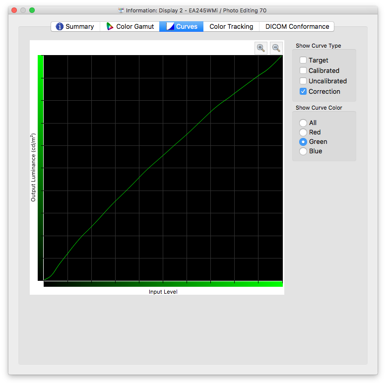

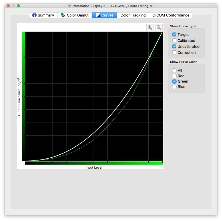

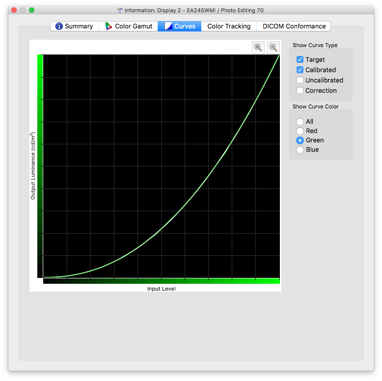

Jako, że przygotowuję naszego "rekordzistę" do wyjazdu jutro do chłopaków z NEC DS, więc jeszcze raz "przekalibrowałem" go na drugim komputerze, tym razem na makówce i z innym czujnikiem. Niestety, efekt identyczny. Poniżej krzywe o które Pan prosił:
Zrzut ekranu 2018-01-17 o 17.43.07.png (73.01 KiB) Przejrzano 11704 razy
Zrzut ekranu 2018-01-17 o 17.43.03.png (72.53 KiB) Przejrzano 11704 razy
Zrzut ekranu 2018-01-17 o 17.42.18.png (72.32 KiB) Przejrzano 11704 razy
Skok może i się pojawił, ale w tym samym momencie na którymś już monitorze? Uwarunkowania środowiskowe też wykluczyłem, na wypadek, gdyby czujniki monitora pracowały, pomimo wyłączenia w menu. Kalibracja w ciemności. Kalibracja odwrócony ekranem do ściany. Objaw jest za każdym razem.
17 stycznia 2018, 17:57 - śr

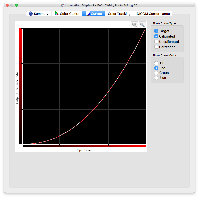

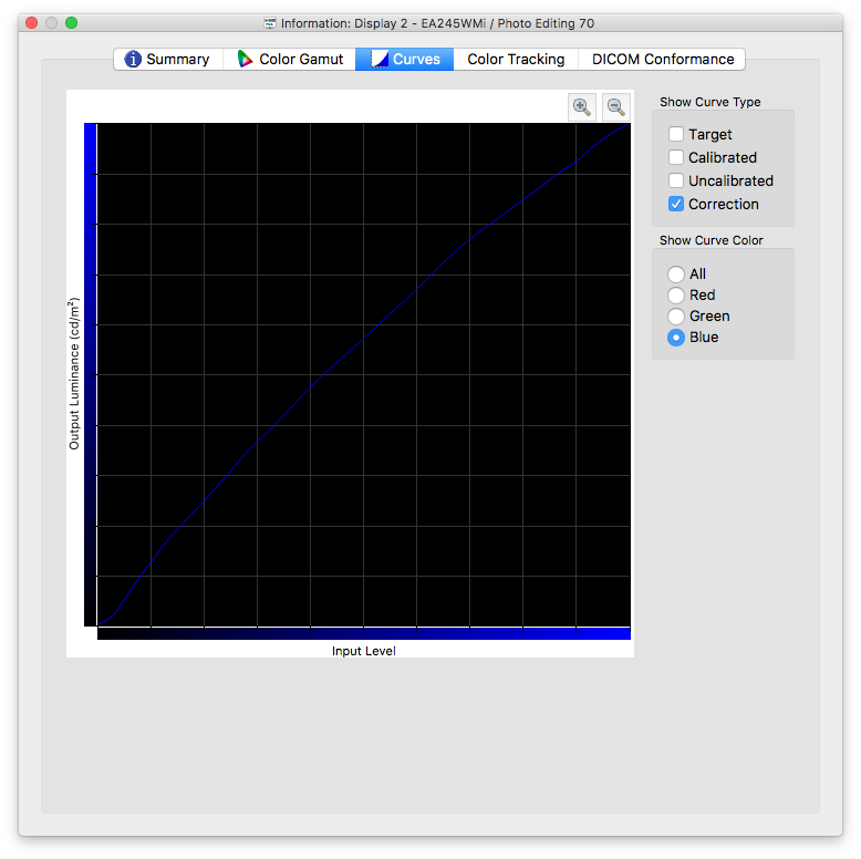

Poniżej osobne krzywe po policzeniu oraz sama korekcja:
Zrzut ekranu 2018-01-17 o 17.55.16.png (69.65 KiB) Przejrzano 11695 razy
Zrzut ekranu 2018-01-17 o 17.55.26.png (69.89 KiB) Przejrzano 11695 razy
Zrzut ekranu 2018-01-17 o 17.55.21.png (69.63 KiB) Przejrzano 11695 razy
Zrzut ekranu 2018-01-17 o 17.55.36.png (63.51 KiB) Przejrzano 11695 razy
Zrzut ekranu 2018-01-17 o 17.55.39.png (63.69 KiB) Przejrzano 11695 razy
Zrzut ekranu 2018-01-17 o 17.55.44.png (63.65 KiB) Przejrzano 11695 razy

Faktycznie to wygląda bardziej na błąd elektroniki, skoro defekty natywnej krzywej występują dla niebieskiego w tym samym miejscu.
Czy te krzywe natywne wyglądają na podobnie "połamane" w sprawnych egzemplarzach?
17 stycznia 2018, 18:09 - śr
Kocur pisze: ↑
17 stycznia 2018, 18:04 - śr
Natywnie może sobie być, ale monitor ma potężne możliwości korekcji tegoż wyskoku, a tego nie robi!
Kocur pisze: ↑
Niestety tak. M.in. dlatego dyskwalifikowałem te monitory w stosunku do EIZO EV, kiedy nie było możliwości korekcji. Liniowość wygląda bardziej jak badziewia za 400 zł, a nie monitora 4x droższego. Z tego powodu kupno wersji seryjnej uważam za kompletne nieporozumienie, co wiele razy spotkało się na forum z nieprzychylnymi głosami, jakoby naganiania na wykonanie własnych dodatkowych usług.
