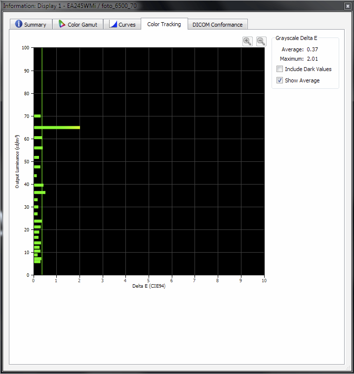

Choroba! Przedwczesna radość. Kolejny, nr 9 i to "konkretny". Numer seryjny na 7Y10. :evil:
Zrzut ekranu 2018-01-16 o 18.56.17.png (58.92 KiB) Przejrzano 11872 razy
Proszę zwrócić uwagę, na anomalię w światłach na krzywej jasności:

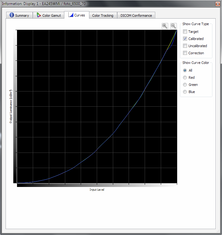

Zrzut ekranu 2018-01-16 o 22.22.22.png (70.6 KiB) Przejrzano 11842 razy

To wygląda na fluktuacje podświetlenia o zbyt wysokiej amplitudzie podczas kalibracji, co przekłada się na wyniki. Niech Pan monitoruje wizualnie zmiany jasności w SVII ("Colorimeter window").
: 17 stycznia 2018, 17:23 - śr
Proszę zwrócić uwagę na krzywej, że tylko na niebieskim. Czyli elektronika nie podświetlenie.
: 17 stycznia 2018, 17:32 - śr
autor: Kocur
Fluktuacje są na całej krzywej, a nie tylko w jasnych odcieniach niebieskiego. Mają znacznie mniejszą amplitudę.
Niech Pan zwizualizuje osobno wszystkie kanały w stosunku do wzorcowej krzywej.
EDIT: Skok jasności mógł się przytrafić podczas pomiaru jaśniejszego odcienia niebieskiego koloru...

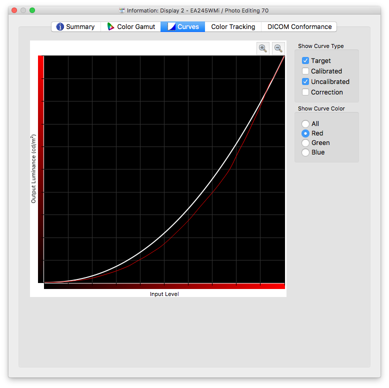

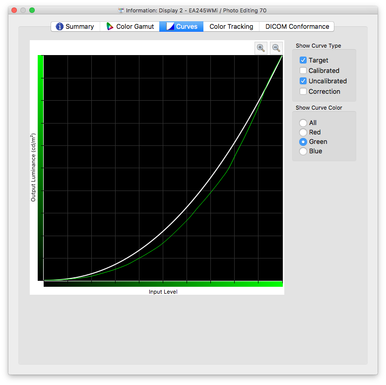

Jako, że przygotowuję naszego "rekordzistę" do wyjazdu jutro do chłopaków z NEC DS, więc jeszcze raz "przekalibrowałem" go na drugim komputerze, tym razem na makówce i z innym czujnikiem. Niestety, efekt identyczny. Poniżej krzywe o które Pan prosił:
Zrzut ekranu 2018-01-17 o 17.43.07.png (73.01 KiB) Przejrzano 11726 razy
Zrzut ekranu 2018-01-17 o 17.43.03.png (72.53 KiB) Przejrzano 11726 razy
Zrzut ekranu 2018-01-17 o 17.42.18.png (72.32 KiB) Przejrzano 11726 razy
Skok może i się pojawił, ale w tym samym momencie na którymś już monitorze? Uwarunkowania środowiskowe też wykluczyłem, na wypadek, gdyby czujniki monitora pracowały, pomimo wyłączenia w menu. Kalibracja w ciemności. Kalibracja odwrócony ekranem do ściany. Objaw jest za każdym razem.
