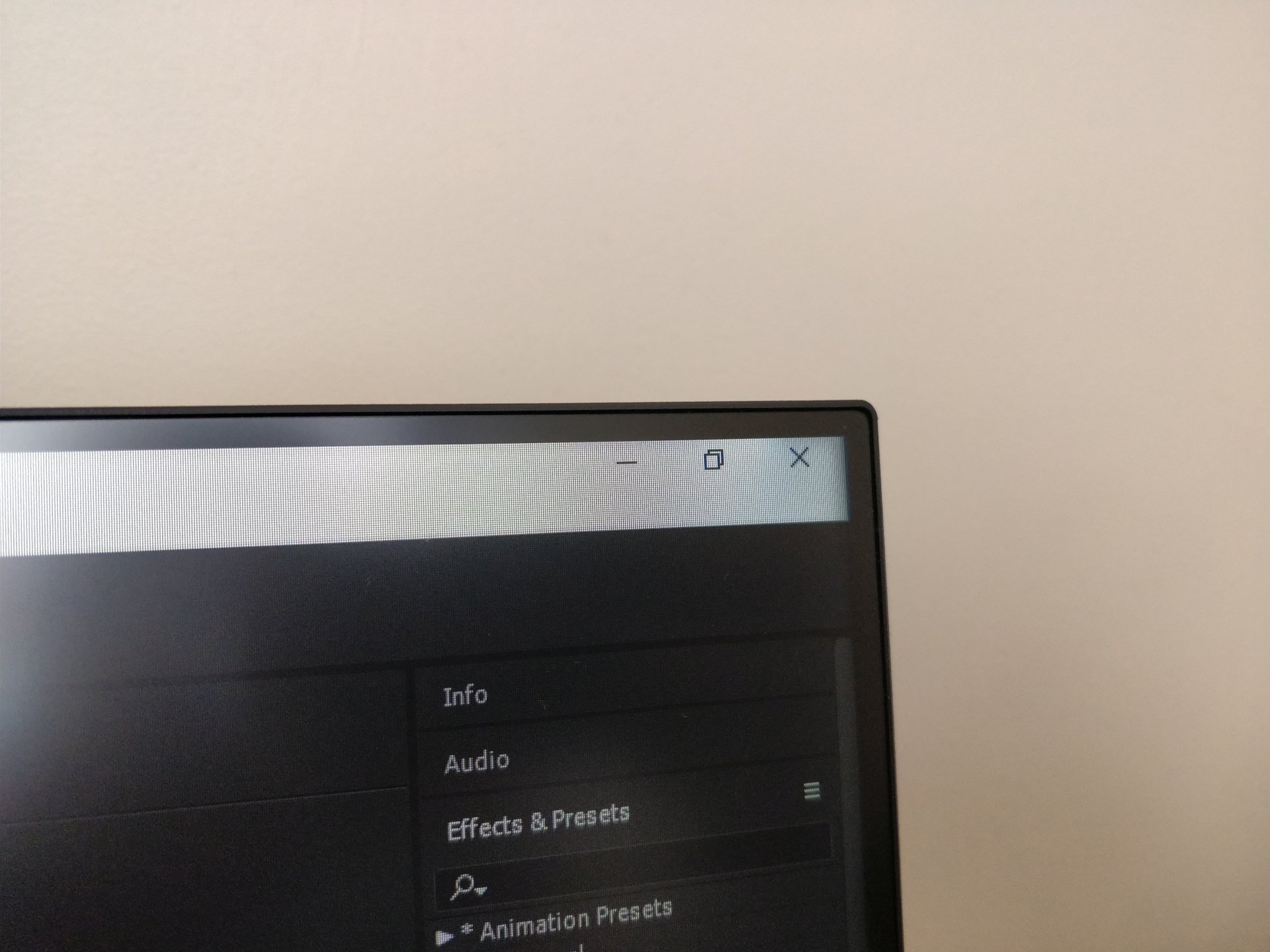

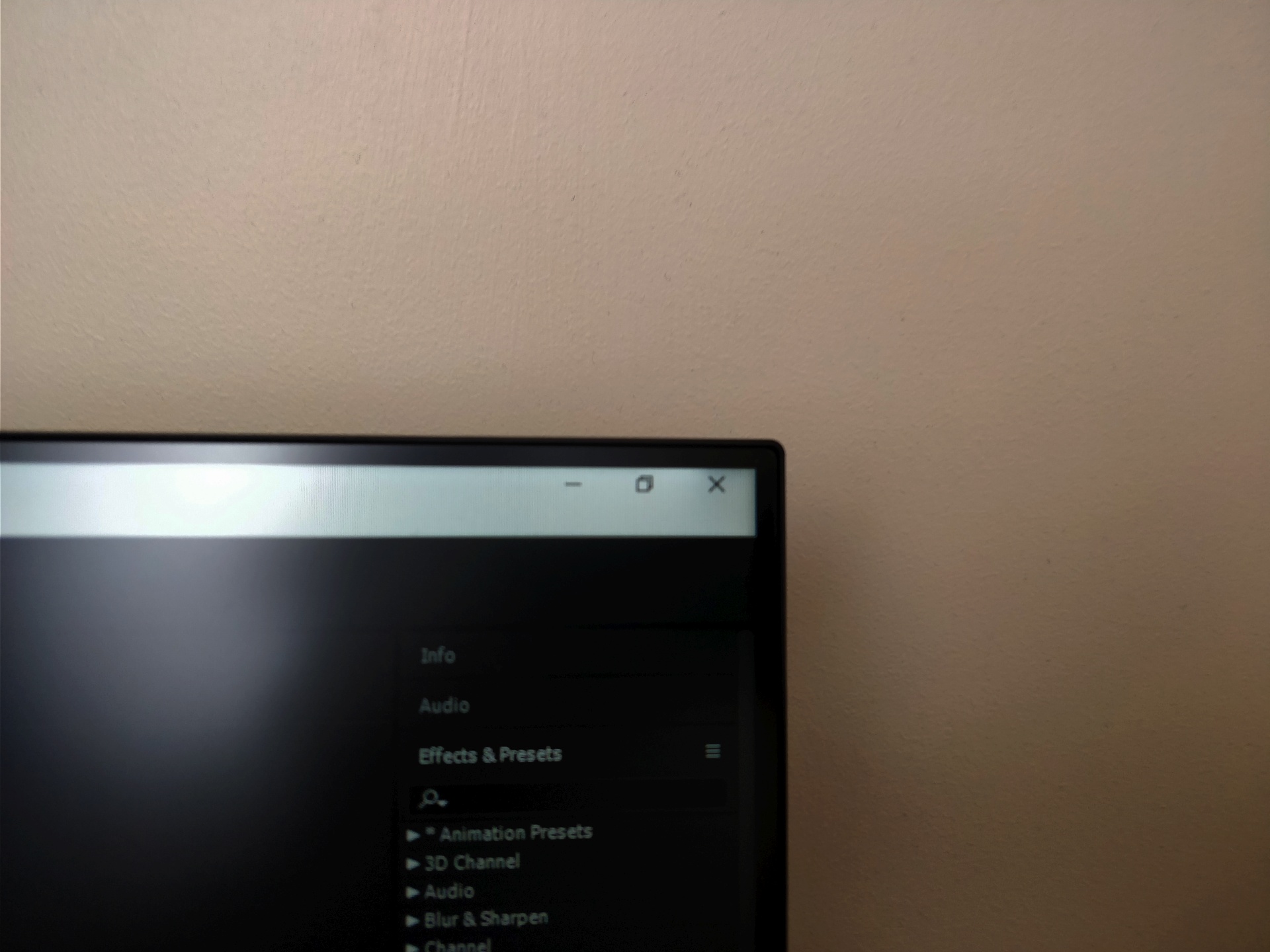

Czy niedoświetlenie narożnika na szerokość około 1,5cm jest czymś normalnym? Widzę, że ranty są niedoświetlone, ale przynajmnie jest to równomierne, natomiast ten jeden narożnik zdecydowanie rzuca się w oczy. Podświetlenie na ~20%.
Re: Eizo EV2450 - PWM - pytanie
26 stycznia 2018, 03:13 - pt
Taki urok "bezramkowców".

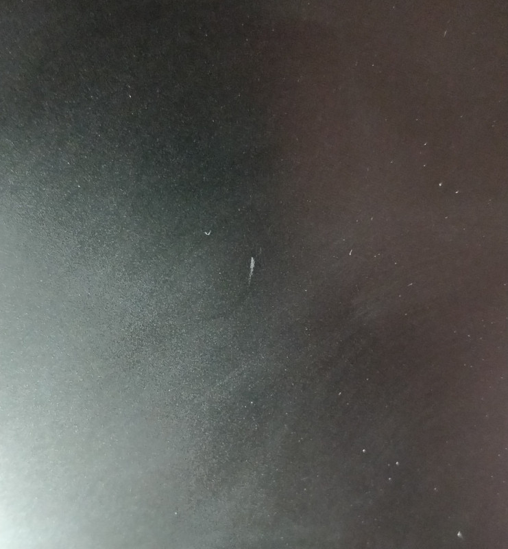

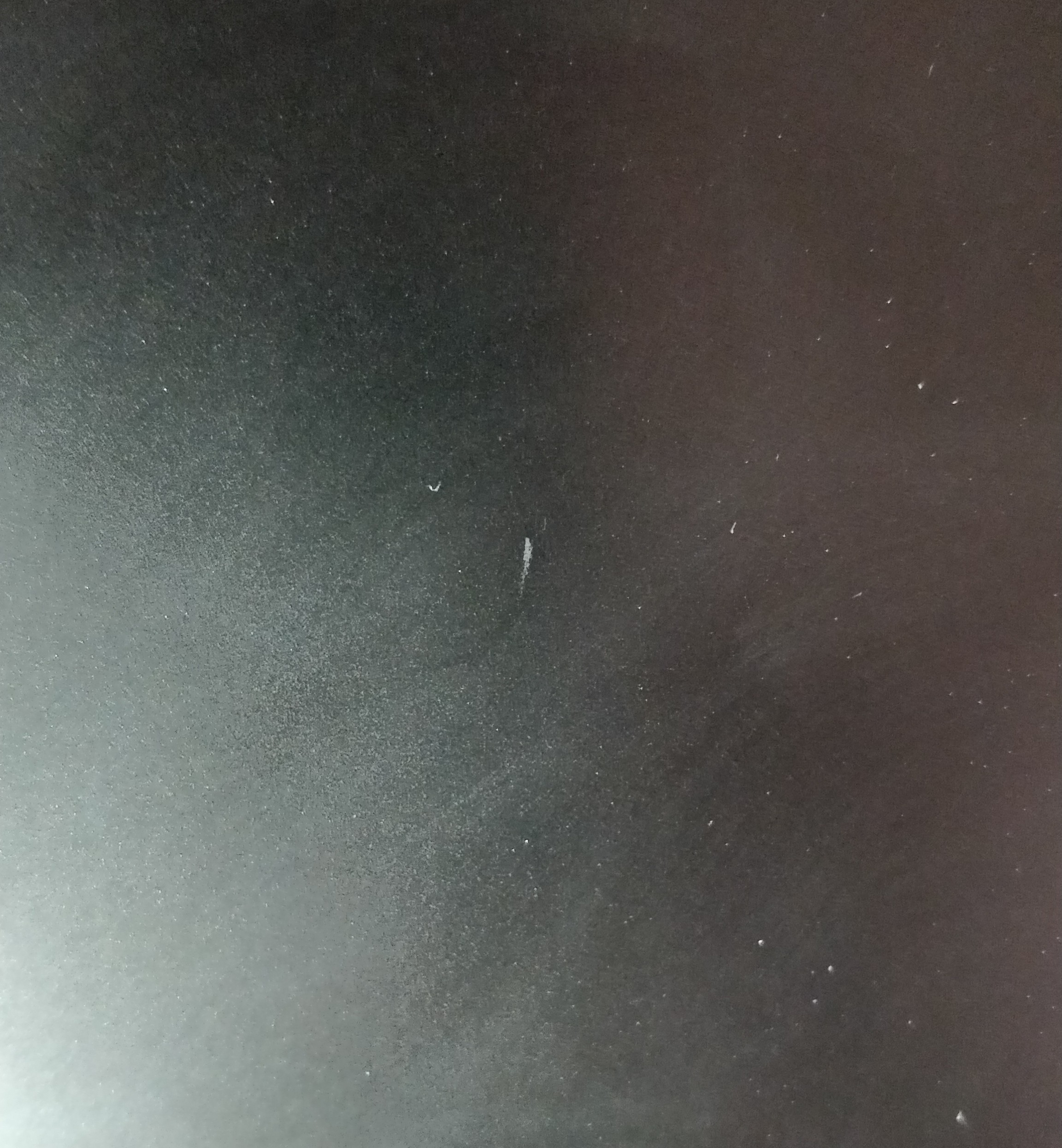

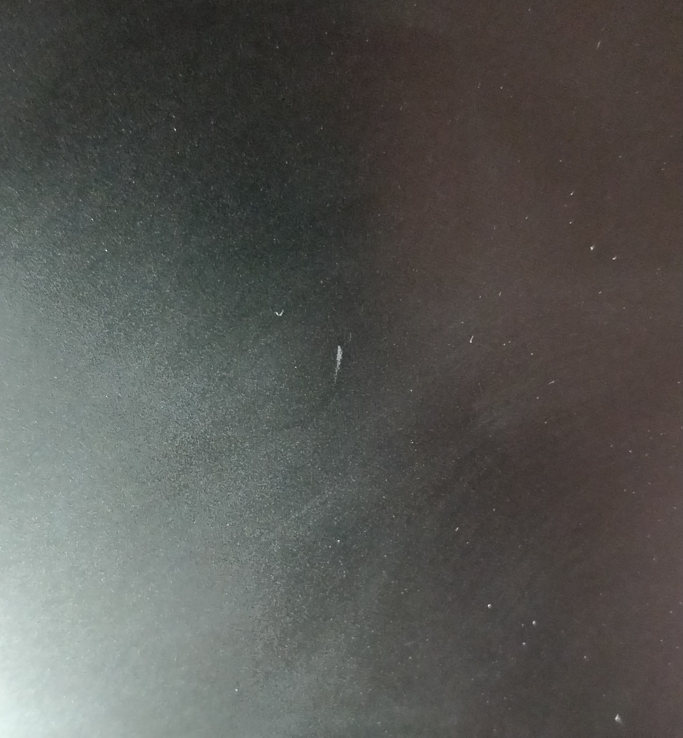

Przy okazji, na matrycy mam niewielką, kilkumilimetrową ryskę na tej matowej powłoce. Do tej pory myślałem, że to jest brudne, ale teraz próbowałem to wyczyścić (przy okazji robiąc koszmarne smugi) ale to ewidentnie ryska. W dodatku widać, że ktoś po prostu czymś "przejechał" bo na dolnej plastikowej ramce też widać punkcik, który zgadza się z trajektorią rysy na powłoce. Pytanie, czy da się to jakoś hm... spolerować? Trochę mnie to irytuje, bo na jasnych tłach to się rzuca trochę w oczy.
04 lutego 2018, 15:07 - ndz
Na baaaaardzo wiele monitorów EIZO nigdy w życiu nie widziałem, aby któryś miał defekt mechaniczny. To jest składane absolutnie sterylnie. Nawet pyłku kurzu się nie znajdzie na nowym, nie mówiąc o rysach. Jeśli jest Pan absolutnie pewny, że sam Pan tego przypadkiem nie zarysował np przy wypakowywaniu, przenoszeniu, czyszczeniu, przez dzieci, psa, kota, sprzątaczkę itd, można spróbować reklamować.
Spillihp
Posty: 20
Rejestracja: 18 stycznia 2018, 18:25 - czw
04 lutego 2018, 18:03 - ndz
W takim razie to musiało powstać faktycznie gdzieś z mojej ręki. Są jakieś bezpieczne metody, którym mógłbym spróbować to naprawić, czy raczej nie ma szans? Bo jak się w sieci czyta o tym, żeby użyć pasty do zębów...
04 lutego 2018, 18:24 - ndz
Jak widać na zdjęciu, ekran jest matowy. Jak wypolerujesz go pastą do zębów, powstanie błyszcząca plama.
Jeśli widoczne jest na jasnych tłach, to próbowałbym jednak jeszcze intensywnie poczyścić czystą mokrą szmatką z odrobiną płynu do naczyń. Może zdarł się element który rysował, a nie powierzchnia monitora. Wówczas jest szansa, że zejdzie.
