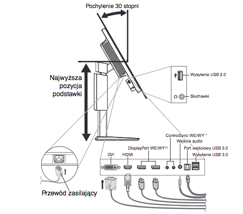

Jakoś ta przeszłość ciągle jest w użyciu. Nawet w monitorach UHD, przykład poniżej NEC EA275UHD:
W tym Lenovo L24q-10, jak i LG 22MP55 nie ma już DVI.
