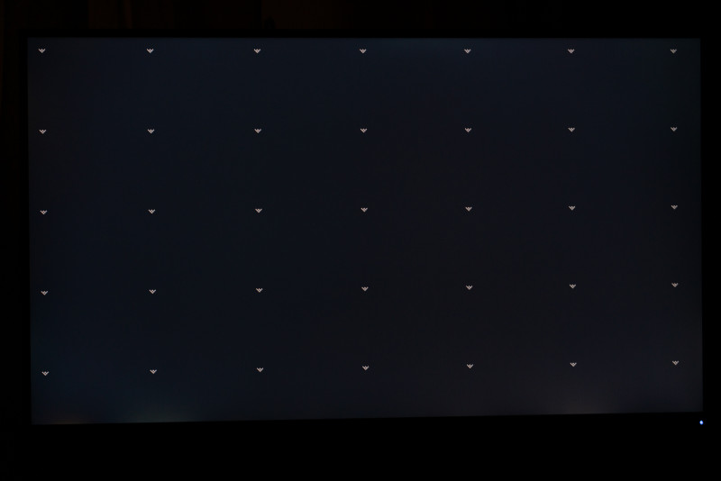

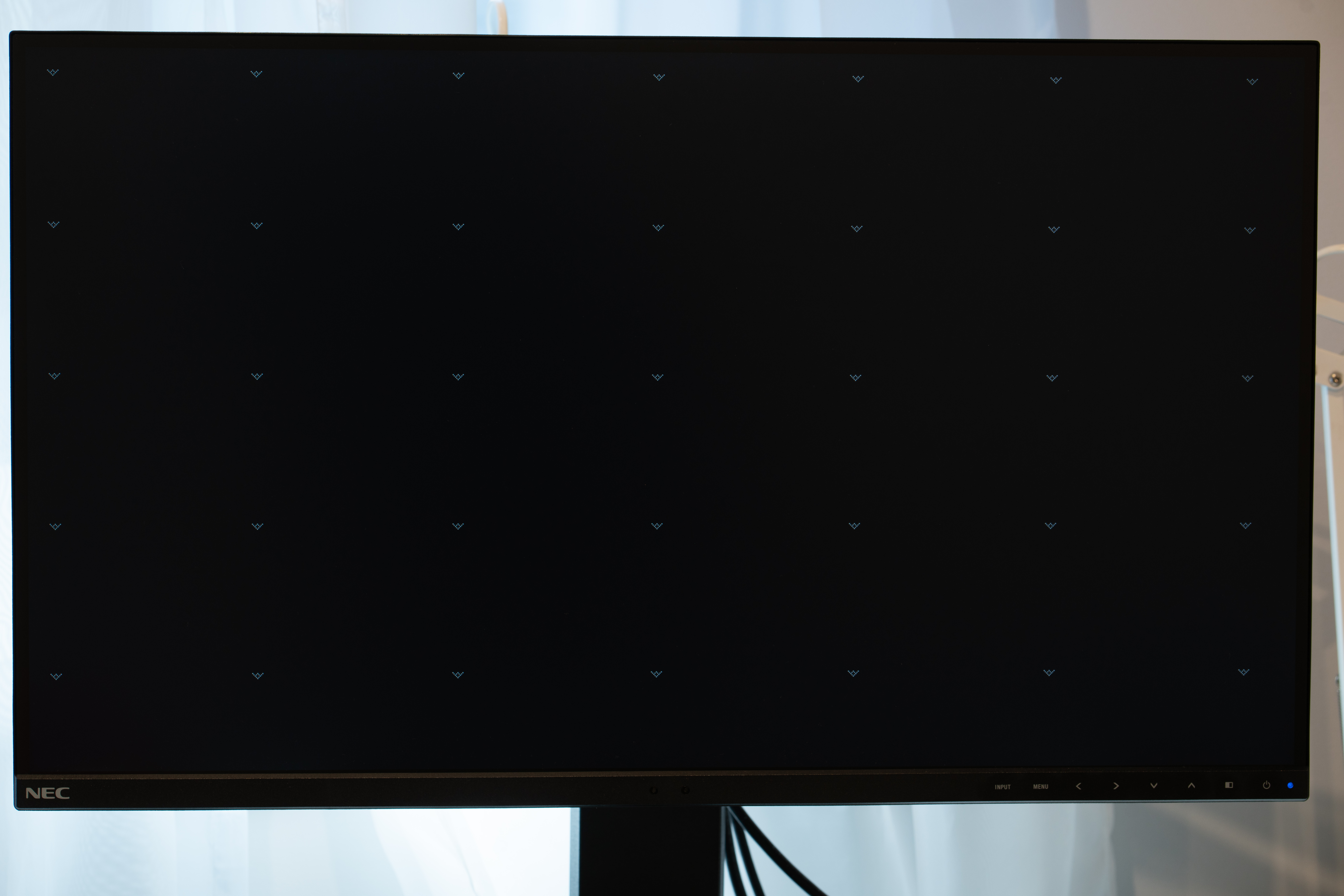

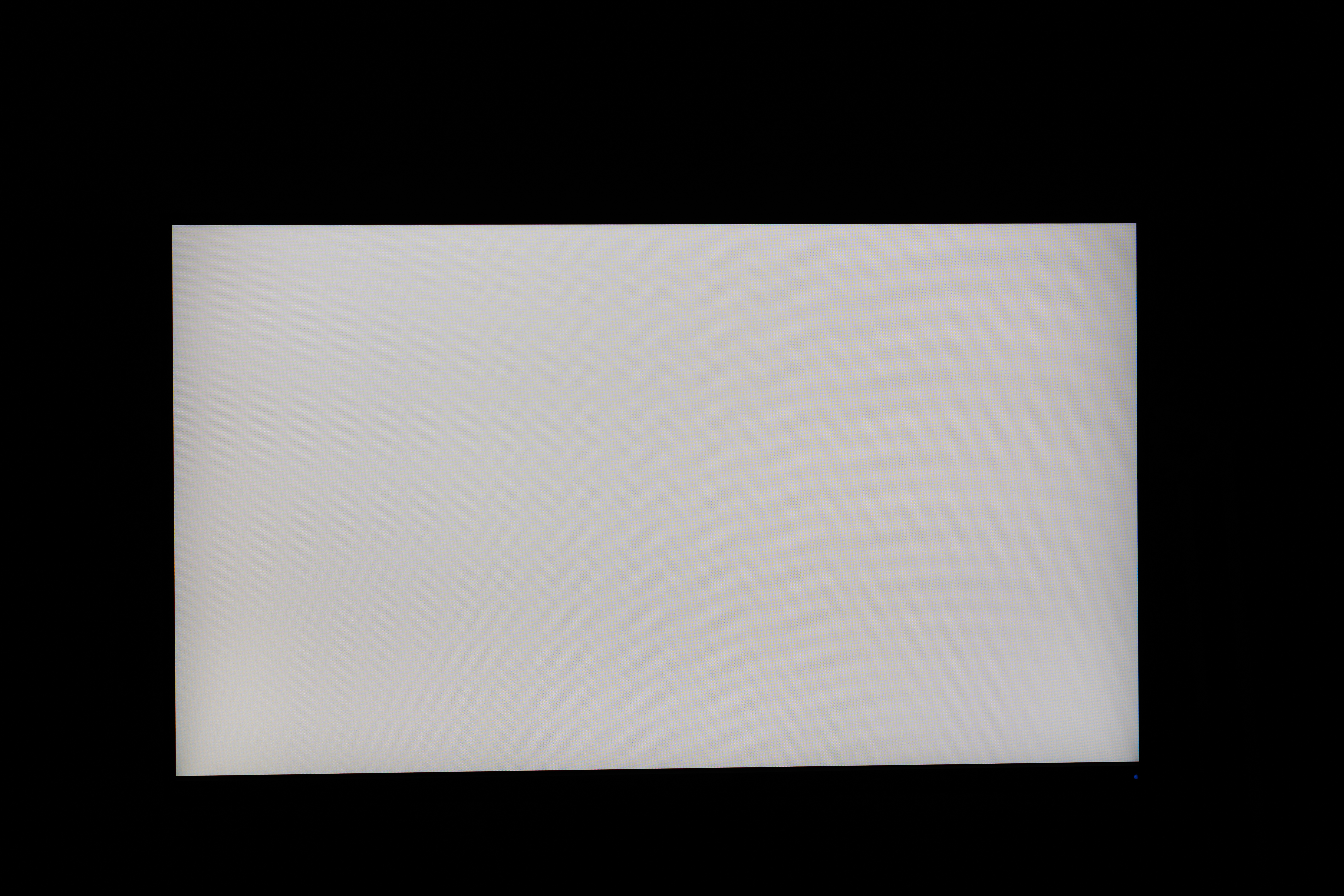

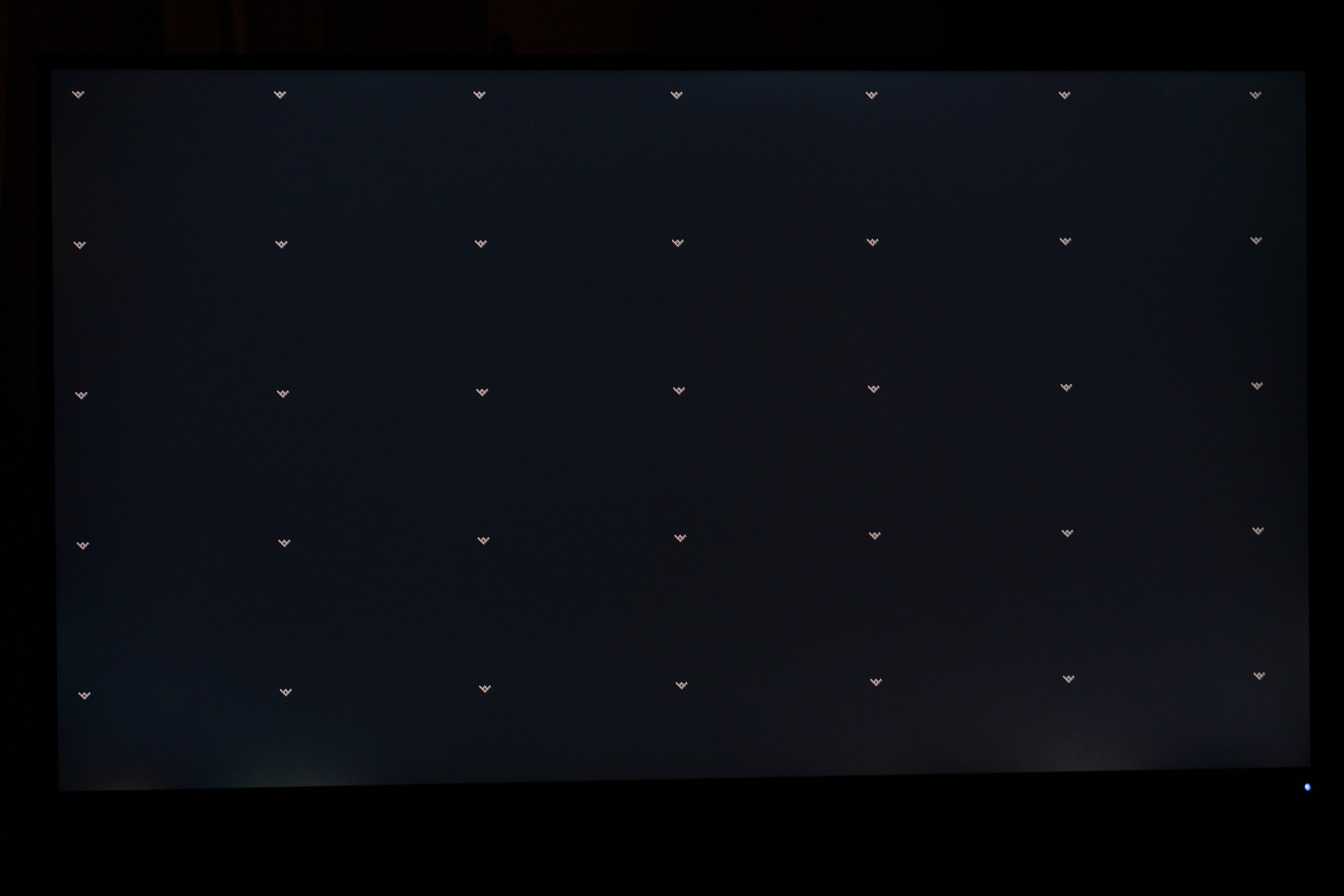

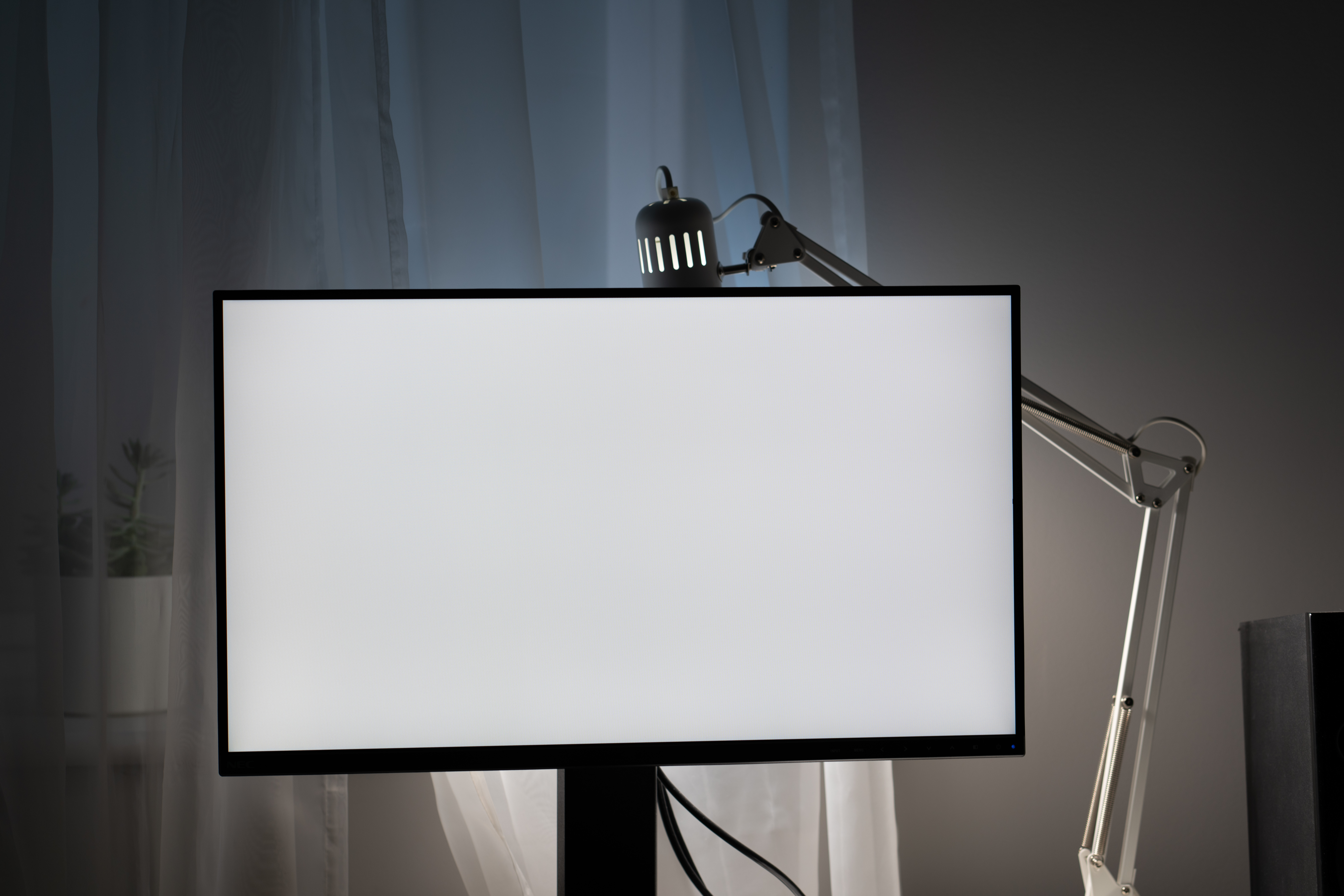

Mam w końcu swój egzemplarz ale jeszcze muszę wypożyczyć kalibrator. Szczerze mówiąc jest nieźle ale rewelacji też nie ma. Równomierność podświetlenia dla bieli i szarego jest dobra na pierwszy rzut oka (zobaczymy co powie na to kalibrator). Przy czarnym natomiast widać już srebrzenie narożnikach na dole i lekki wyciek w dolnej lewej części. Słuszne były uwagi Tomka do cienkich ramek? trochę tak, biegnie lekko niebieska poświata przy prawej i lewej krawędzi ramki.
Kilka zdjęć podglądowych przy lampce i w całkowitej ciemności.

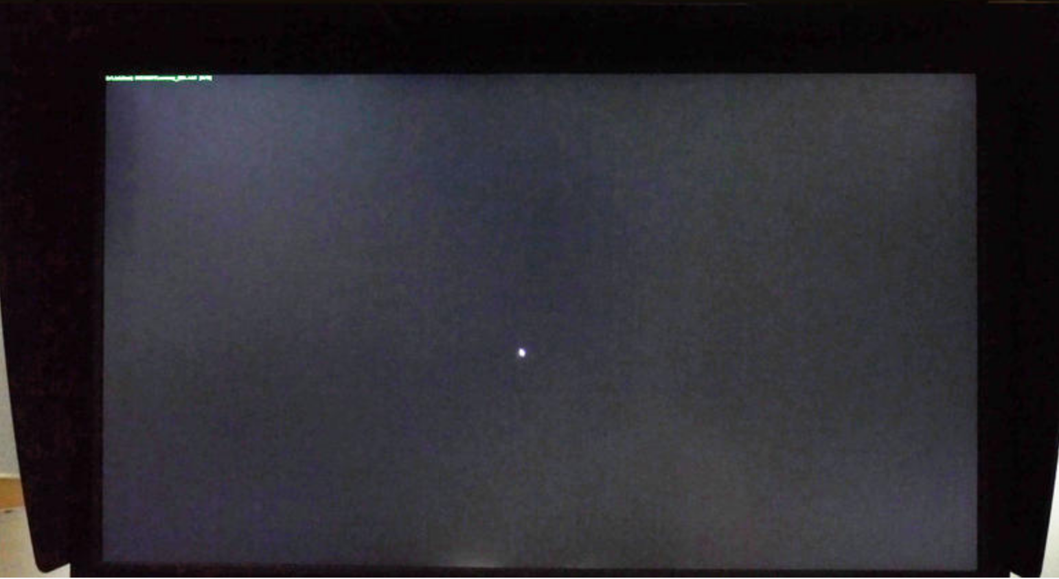

W tej klasie cenowo - jakościowej jest rewelacyjnie. Nie ma innego monitora 27" za ~3-3,5 tys o takiej równomierności. Standardem jest duuuuużo gorzej jak np poniżej jeden z Benq, reklamowany jako lepszy, ekspozycja skorygowana do podobnej na Pana zdjęciu.

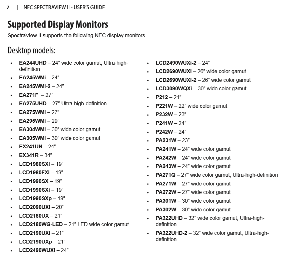

Mam natomiast jeszcze pytanie: czy do sprzętowej kalibracji (oczywiscie oprócz kalibratora) jest potrzebne oprogramowanie SPECTRAVIEW II?
Bo z tego co widzę ten monitor NIE jest na liście wspieranych przez owe oprogramowanie jakimś cudem.
Re: NEC MultiSync EA271Q
08 czerwca 2019, 10:01 - sob
Trzeba zrobić prawidłowe oświetlenie, wówczas wszelkie niedoskonałości podświetlenia znikną samoistnie.
Tak. potrzebny jest SVII. Oczywiście normalnie działa z EA271Q.

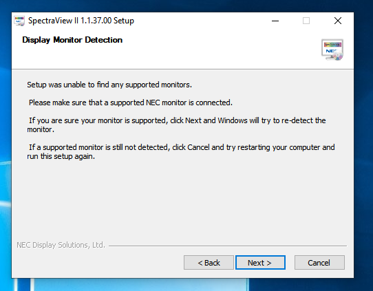

Pobrałem SPECTRAVIEW II i podczas instalacji nie może odnaleźć mojego monitora. Na stronie producenta też nie ma go na liście wśród wspieranych.
Zaktualizowałem sterowniki karty graficznej, pobrałem NEC display driver. Monitor podłączony przez display port + dodatkowo USB.
Damix
Posty: 21
Rejestracja: 17 maja 2019, 13:04 - pt
08 czerwca 2019, 12:19 - sob
Na stronie producenta z najnowszej serii tylko te monitory widnieją jako wspierane:

Ja dostaję taki komunikat:

Masz jakiś link do wersji 1.1.39? u mnie pobiera jako najnowszą 1.1.37. Nieważne, znalazłem już. Polska strona NEC jest "opóźniona" :D.
Monitor został wykryty prawidłowo po instalacji wersji 1.1.39. Dzięki za pomoc, gdyby polska strona NEC odsyłała do aktualnego oprogramowania to nie zgłosiłbym nawet problemu.

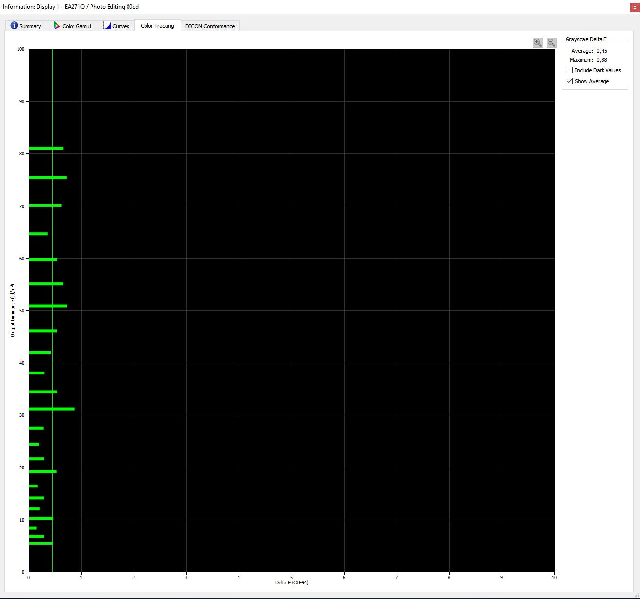

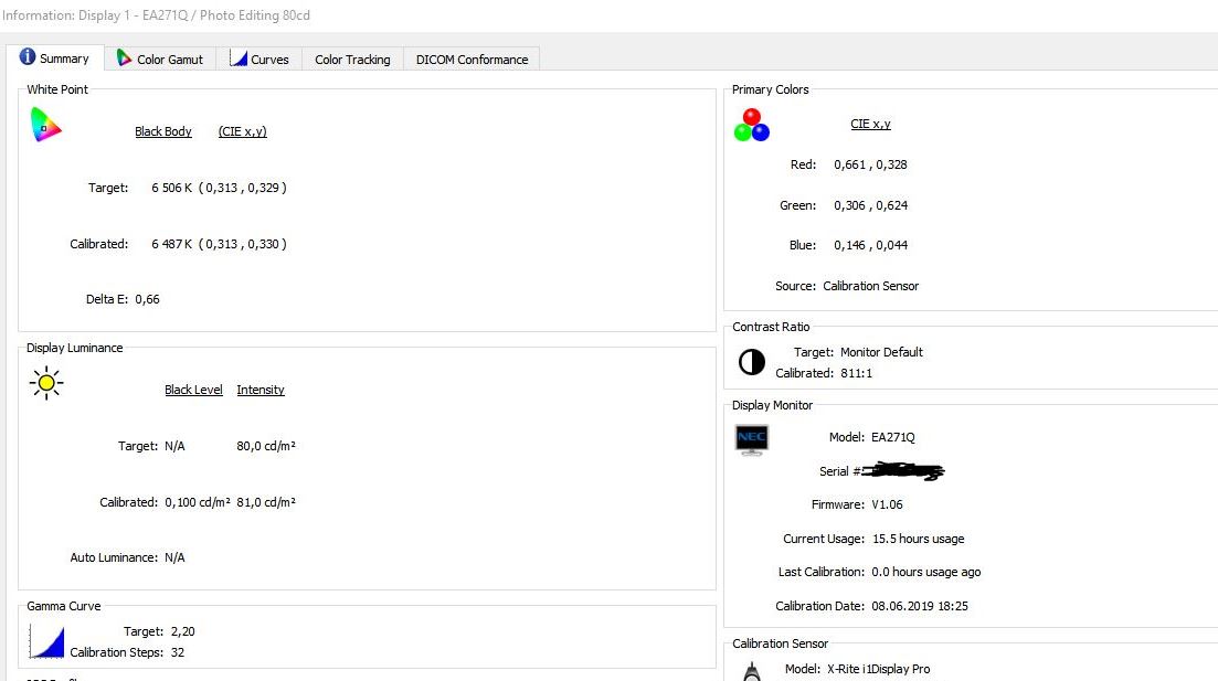

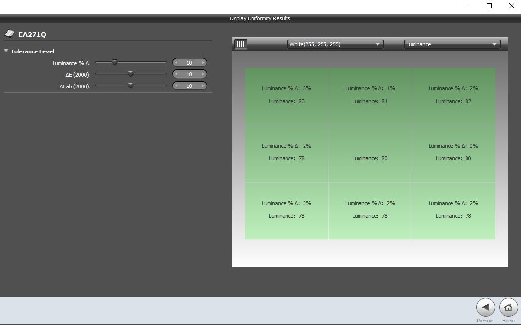

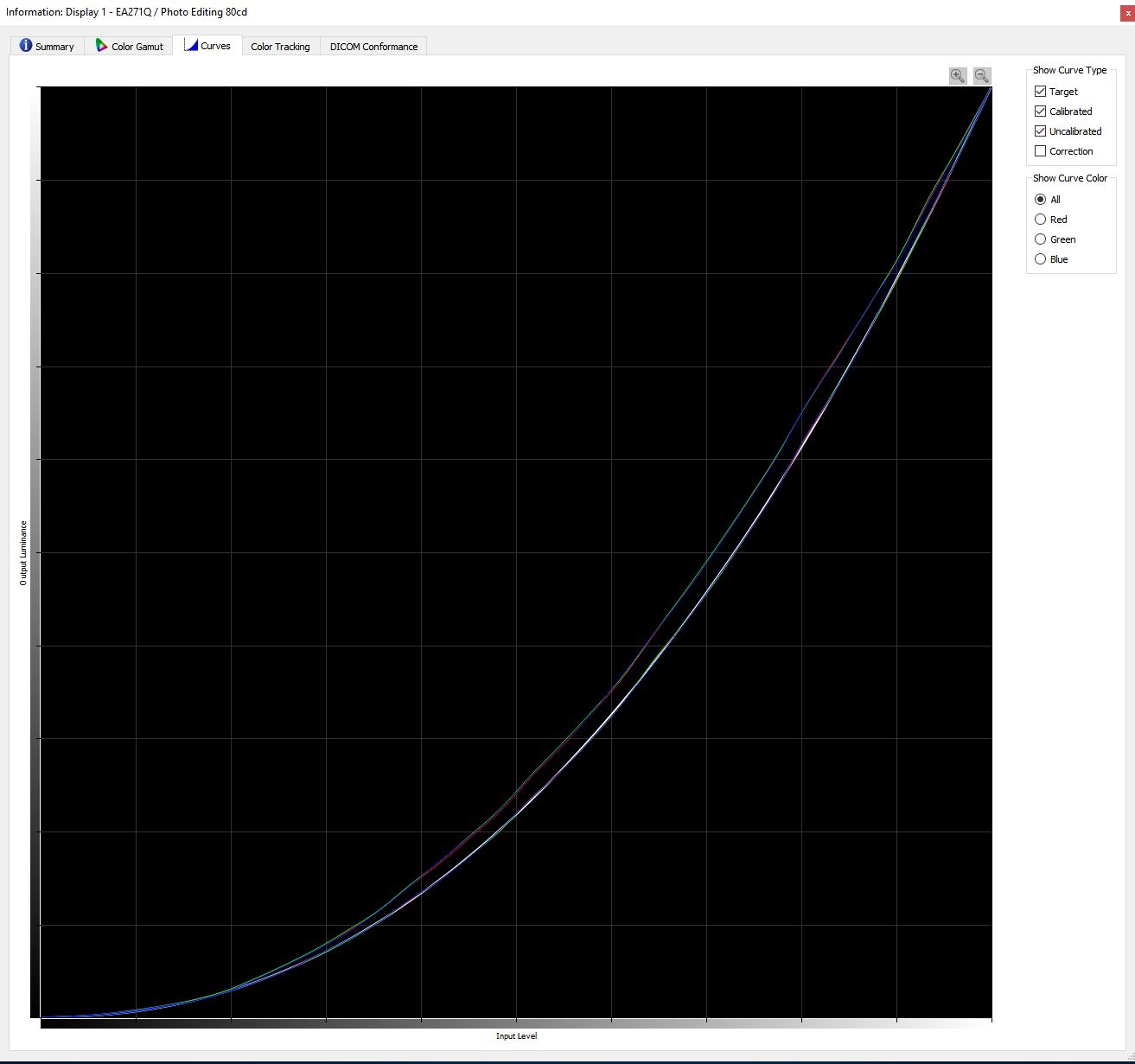

Podrzucam wyniki po kalibracji (korekcja jednorodności włączona) dla zainteresowanych:
