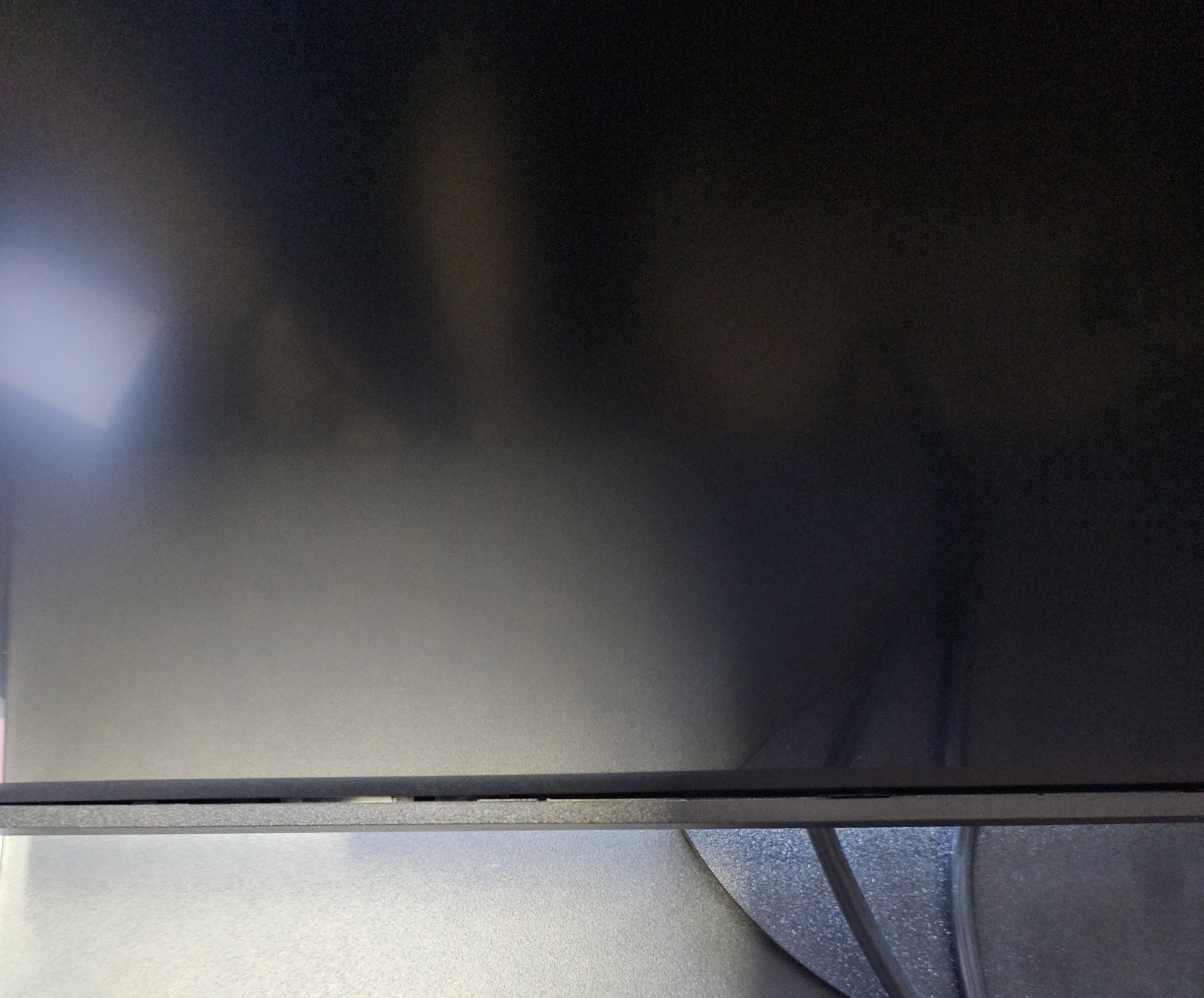

22 maja 2024, 13:44 - śr
Bardziej z ciekawości pytałem, zastanowił mnie fakt, że rzeźnik lepiej wypadł lepiej bez uniformity.
Zauważyłem, że ten model jest bardzo źle spasowany jeśli chodzi o dolna ramkę, nawet w porównaniu z marketówkami. Czy tamtędy może się dostawać coś pod matrycę, czy nie ma związku ?
Re: NEC EA271U vs DELL U2720Q do programowania
22 maja 2024, 13:54 - śr
Sęk w tym, że to nie jest "złe" spasowanie tylko celowy zabieg producenta stosowany od lat celem redukcji naprężeń własnych matrycy.
22 maja 2024, 13:56 - śr
Na to bym nie wpadł, gdyby największa szpara była na środku, to może, ale skoro największa jest od środka w lewo to nie pomyślałem.
