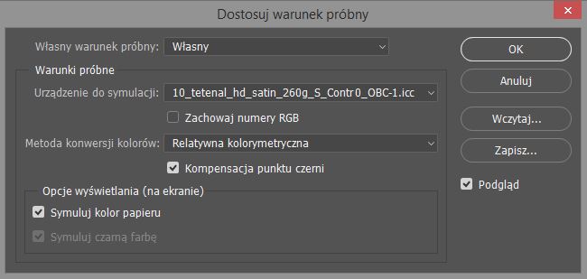

Może mi ktoś powiedzieć to jest z ustawianiem próby kolorów, zamierzam wydrukować coś z Canona ipf8400 i czy aby poprawnie zasymulować wydruk powinienem mieć profil monitora z kalibracji o temp. 5500K czy 6500K ?
Pytam dlatego, że wrzucam sobie profile papierów udostępnione od firmy w której chcę wydrukować zdjęcia, próbę ustawiam tak jak tom01 wcześniej pokazywał, czyli:
ale, po ustawieniu próby niezależnie jakiego papieru kolory lecą w zimną barwę, niebieski zafarb wręcz. To ja robię coś nie tak, czy jednak tak powinno być ?

Do fotografii, monitor powinien być ustawiony do CCT=6500K. Jeśli przy włączeniu próby zmienia się kolorystyka, to tak jest opisane w profilu.

Więc, w jaki sposób mam sprawdzić czy wszystko jest dobrze, skoro teraz wrzuciłem zdjęcie testowe inne do tego profil innego papieru i biały leci w różowy zafarb, przecież na wydruku będzie biały kolor...
Postępowałem według tej instrukcji

Próba koloru i profile są po to, aby symulować co będzie. Ew może Pan zdjąć ptaszek przy "Symuluj kolor papieru".

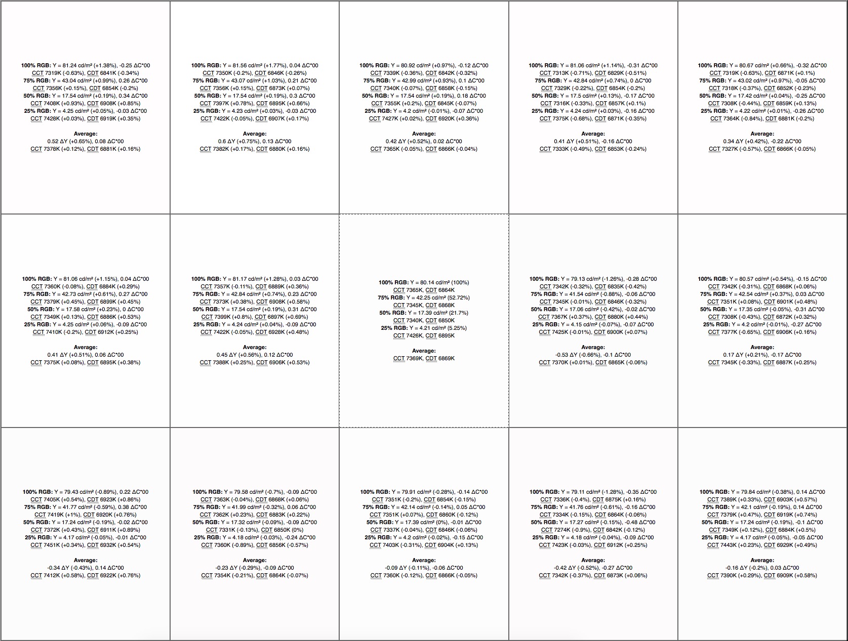

Ciągle dręczy mnie temat jaśniejszego lewego narożnika ekranu, czy nie powinienem tego reklamować ? Monitor przypomnę to CX271, w innym temacie Tom01 pisał, że ten model jest pozbawiony takich wad, a myślę, że wydając tyle kasy na monitor nie powinniśmy spodziewać się rozrzutu jakościowego, tym bardziej, że są modele CX271 świecące idealnie równo. Przecież oglądając część zdjęcia w lewym narożniku będzie ono jaśniejsze niż w innej części ekranu ! I oświetlenie tła nie załatwia sprawy, ani inne kąty patrzenia na monitor, ponieważ ta część ekranu zawsze będzie jaśniejsza. Warto reklamować, czy eizo odprawi mnie jakąś głupią gadką, że nie jest to seria CG czy coś w tym stylu ?

Pytanie jak na nierówność wygląda i jak jest silna. Jeśli widać na przykład tylko na czarnym ekranie w ciemności, to jest pewne, że serwis odprawi, bo takie defekty mają bardzo małą intensywność, normy dopuszczają i nie wpływają na odbiór obrazu w normalnych warunkach. Można oczywiście pokusić się o taki, ale musi być selekcjonowany:

W ciemności widać oczywiście najmocniej, ale nawet przy oświetleniu tła jest to widoczne na ciemnym tle, czary leci w zafarb od nierównego podświetlenia.
tutaj mam raport z pomiarów
teraz jest moim zdaniem gorzej...

Mateusz9 pisze:tutaj mam raport z pomiarów
Wg tych pomiarów jest bardzo równy.
