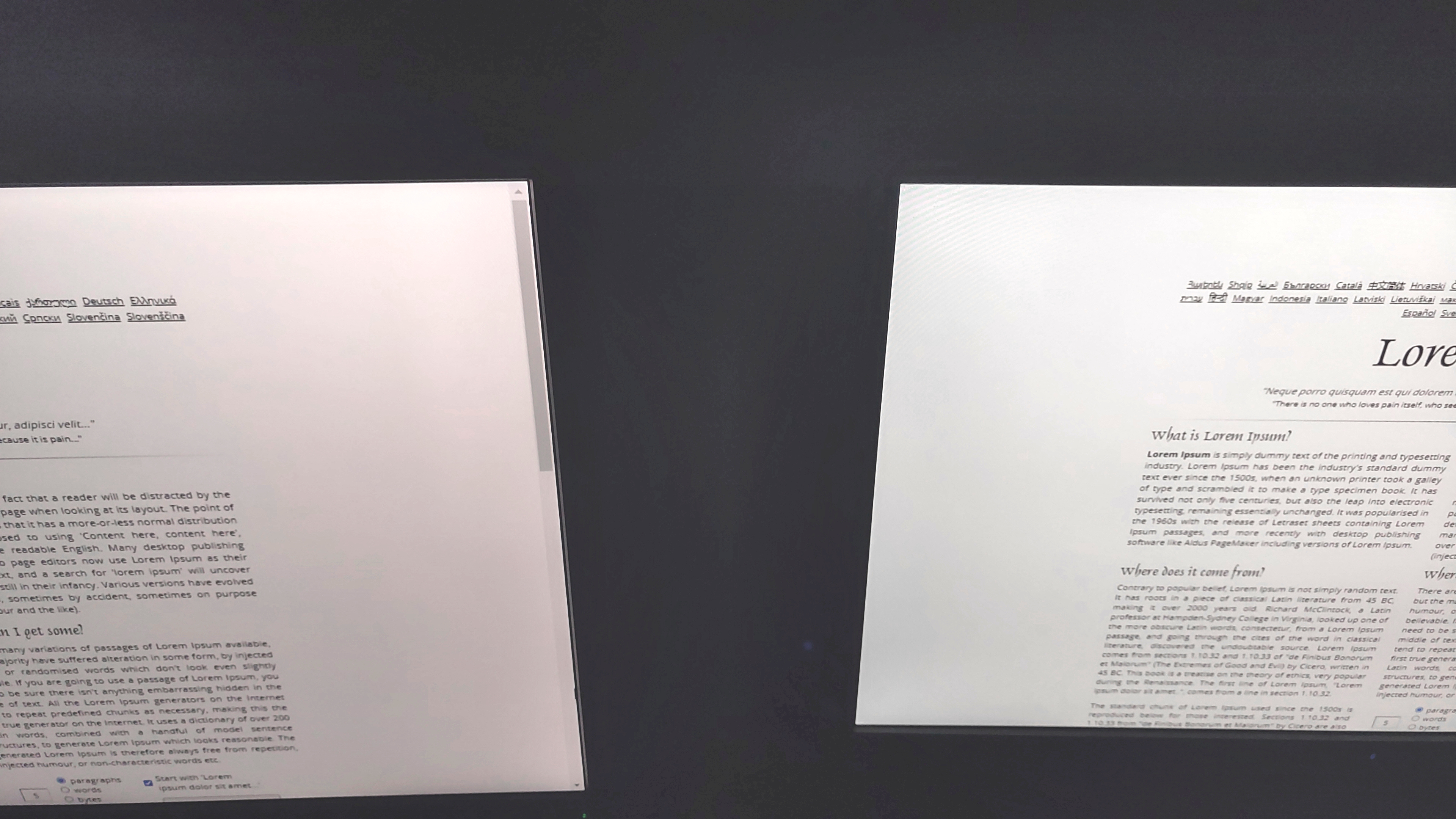

Купил PA271Q. В целом всё отлично, но всё же оказалось, что углы обзора именно по яркости у него немного хуже моего старого VP2365WB.
Сравнительная картинка в приложении. На фото получилось немного преувеличено; глаза не видят такого сильно потемнения на PA271Q, но всё же различие есть ощутимые. Видно, что PA271Q темнеет с довольно заметным переходом - верхняя часть намного светлее середины. А VP2365WB темнеет как то плавнее, что-ли.
Так как мне из-за близоруксти приходится работать ближе к экрану, из-за такого поведения яркости на PA271Q, я вижу градиенты там, где их нет. Пройдет какое то время, пока психологически привыкну и научусь отличить, где реально градиент, а где картинка темнеет из-за особенностей LCD панели.
Конечно, если я не работал 10 лет на VP2365WB, я бы и не заметил никаких проблем на PA271Q. Просто так совпало, что у VP2365WB какая то особенная матрица или поляризатор, или антибликовое покрытие, что он меньше других темнеет даже на более экстремальных углах обзора.
Наверное, оставлю себе PA271Q. Похоже, что ничего лучше не найду.
Конечно, немного обидно, что монитор, который два раза дороже старого, оказался в каком то плане немного хуже, но я видел и мониторы намного хуже.
Надоело уже искать, заказывать, возвращать. Если бы удалось связаться с каким нибудь инженером по LCD, думаю, он смог бы за пару минут собрать монитор с характеристиками яркости не хуже VP2365WB, но вот простому смертному не дано контактировать прямо с инженерами. Я уже писал в поддержку NEC и Eizo - там только простые операторы, они не понимают, о чем вообще речь.
