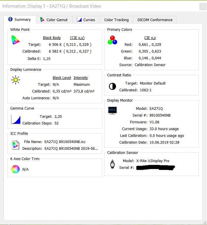

Podrzucam wyniki po kalibracji (korekcja jednorodności włączona) dla zainteresowanych:
Jest OK ;)
Jest OK ;)

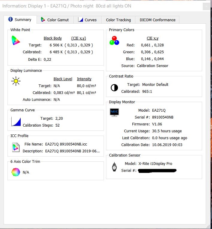

Czyli w normie ale mogłoby być lepiej? :P
Z ciekawości jeszcze zrobiłem kalibrację przy w miarę ciemnym pokoju na 80cd + sprawdziłem jak wyglądają parametry przy maksymalnej jasności. Nawet lekko wykracza ponad dane ze specyfikacji.

NEC zazwyczaj podaje "bezpieczne" i realne wartości, których jest pewien.
