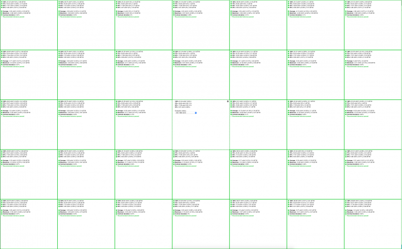

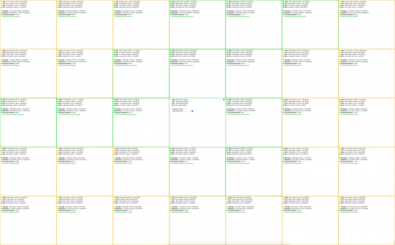

10% różnicy w jasności to nie jest dużo. Ta wartość jest wybrana nieprzypadkowo, gdyż to jest granica widoczności dla większości ludzi. Kilka procent różnicy CCT w zasadzie nie jest widoczne gołym okiem, choć oczywiście, jak pisałem wcześniej, na niektórych walorach barwnych tą samą różnicę widać bardziej a na innych mniej. Rozrzut w jasności 5% i 2,5% w skorelowanej temperaturze barwowej jest praktycznie nieosiągalny na serii EA nawet przy selekcjonowaniu. Przy takich wymaganiach proponowałbym zainteresować się modelami NEC PA271Q lub EIZO CG2730 a najlepiej EIZO CG279X w wersjach selekcjonowanych. Wówczas będzie taki równy. Niestety nie są to monitory UHD. Jeśli UHD jest wymogiem krytycznym i siłą rzeczy będzie to seria EA, trzeba selekcjonować i to ostro. Nie gwarantuję szybkiego znalezienia takiego rodzynka. Monitory o równomierności jak Pan sobie życzy to jest jeden na 50 egzemplarzy lub rzadziej.
Aby zobrazować, poniżej jest równomierność przypadkowego egzemplarza. Takie zdarzają się najczęściej:
Procentowo jak widać ~10% ale pomimo to wizualnie jest ok. Odchyłki są na granicy odrzucenia w programie COLOR i całkowicie nieakceptowalne w wersji selekcjonowanej. Taki rozkład nie dla wszystkich do zaakceptowania i część użytkowników (statystycznie ok 5%) widzi nierównomierność. Trafić wyraźnie lepszy, jak wyżej napisałem, to wielka rzadkość, ale da się ustrzelić takie cacko:
Oczywiście sprzedawane są wyłącznie jako selekcjonowane, to pierwsza sprawa. Druga, to wśród egzemplarzy EA275UHD nie można już takich znaleźć, bo fizycznie zapas się kończy. Mam jeszcze kilka bardzo ładnych, ale już nie tak. Większe możliwości wyboru będą w EA271U.

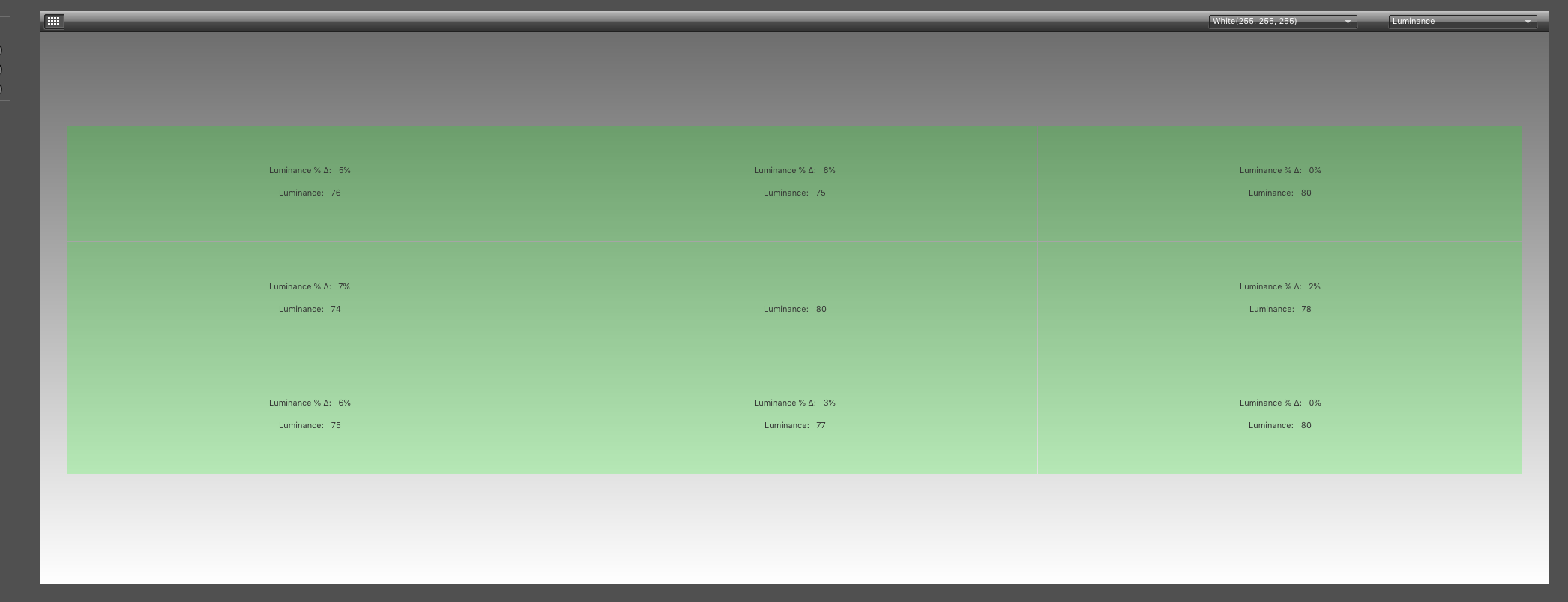

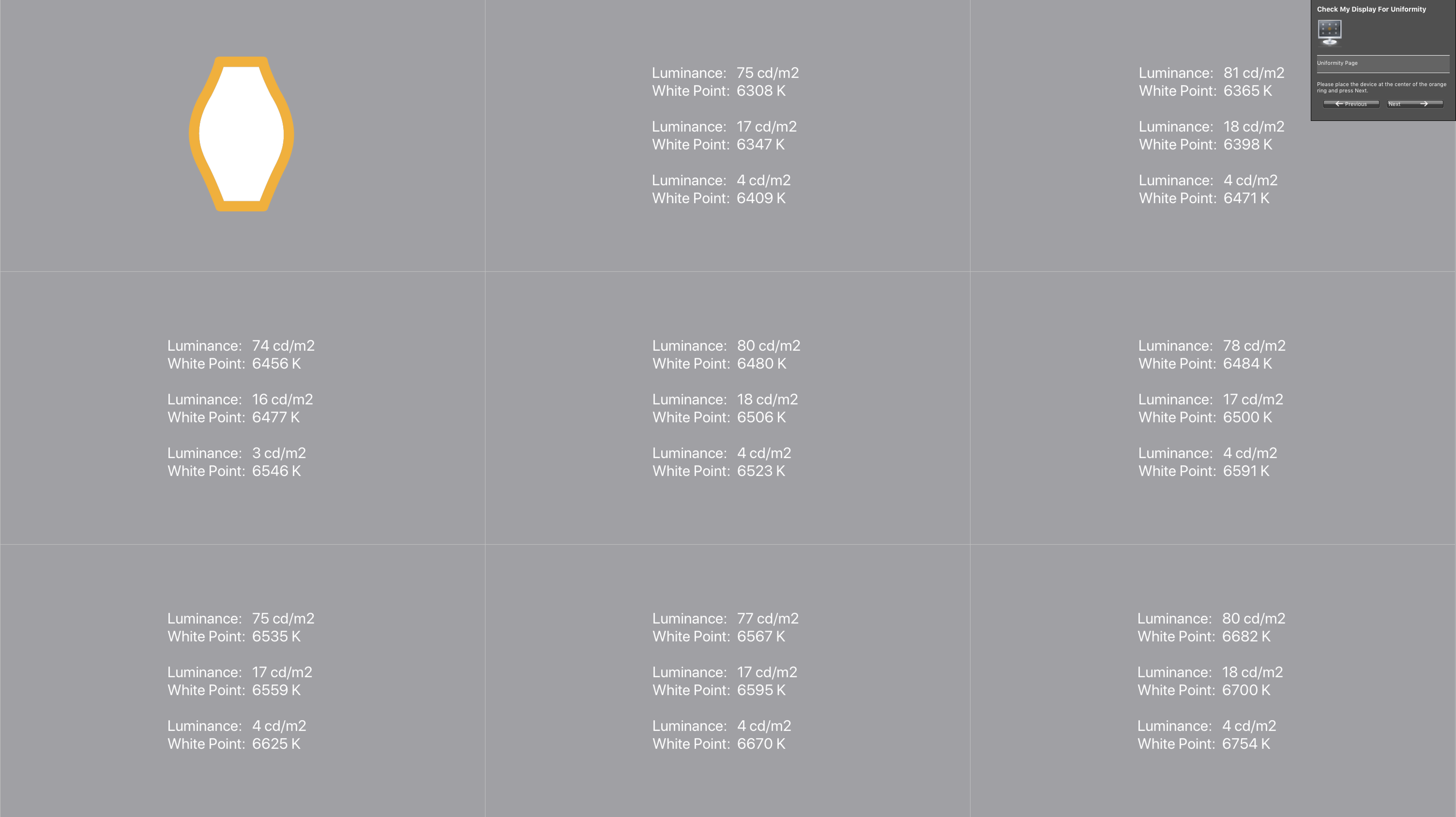

15 grudnia 2018, 00:38 - sob
Ma Pan rzeczywiste pomiary swojego egzemplarza?
Re: NEC EA271U
15 grudnia 2018, 01:35 - sob
To jest za mała siatka aby cokolwiek powiedzieć. Oprogramowanie tego typu ma jeden z głównych celów - poprawiać samopoczucie. Sprawiać wrażenie, że zakup zestawu kalibracyjnego był dobrze wydanym pieniądzem. Z tego prozaicznego powodu badania są tak przeprowadzane, aby dać wyniki które uspokoją użytkownika. Np zaokrąglenie jasności do 1 nita przy 80 nitach daje błąd 1,5% nawet przy zaokrągleniu arytmetycznym, a wcale takie być nie musi. Parę takich tricków i mamy "ładne" wyniki. Proszę to samo sprawdzić Argyllem, można się mocno zdziwić.
