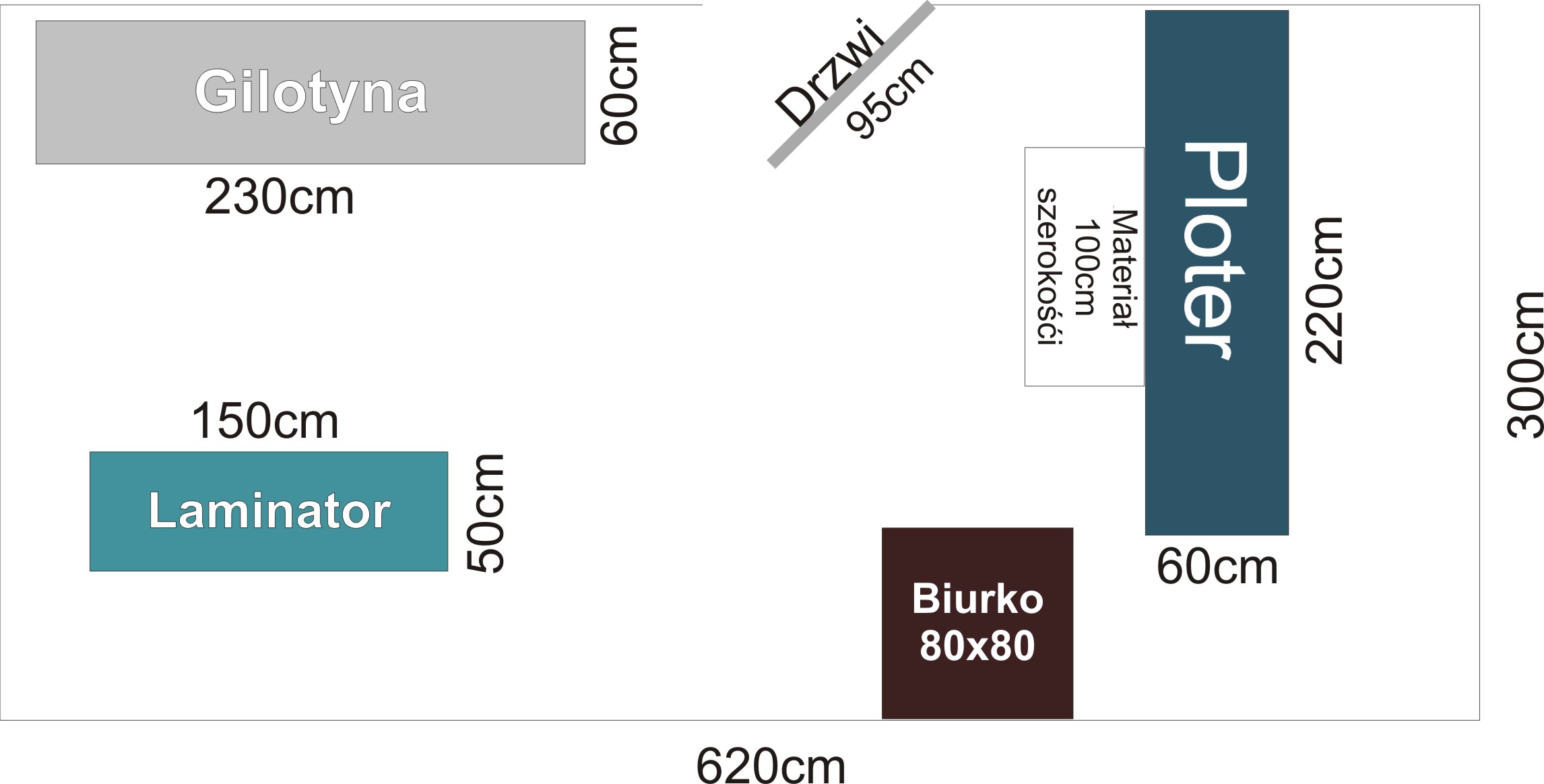

Witam.
Potrzebuję pomocy w doborze oświetlenia do pomieszczenia z drukarką wielkoformatową.
Pomieszczenie jest białe , bez okien.
Poniżej schemat pomieszczenia z zachowaniem wymiarów i rozkładem maszyn/mebli.
Pomieszczenie Roland.jpg (171.03 KiB) Przejrzano 2734 razy
Zastanawiam się nad długością świetlówek , ilością ,a także ich rozmieszczeniem.

Zdecydowanie Graphica. Ilość taka, żaby wyszło ok 70W na każde 2x2m pomieszczenia. Rozmieszczenie aby uzyskać równomierny rozkład światła. Ot i całe wymagania. Do wyboru ma Pan świetlówki 60 (18W), 120 (36W) i 150 (54W) cm i adekwatne do tego oprawy w kształcie kwadratowym, np 4x18 lub podłużnym, 2x36W.

A w kwestiach opłacalności ? jakie rozmiary/moc świetlówek?
I mimo wszystko chciałbym sie dowiedzieć czy 3 czy 4 kasetony ? i jak to ułożyć?
Re: Oświetlenie do Druku wielkoformatowego.
: 17 września 2013, 20:36 - wt
Dłuższe mają większą skuteczność świetlną. Ja bym dał 4-5 lamp podwójnych 2x36W proporcjonalnie, na długości całego pomieszczenia.
