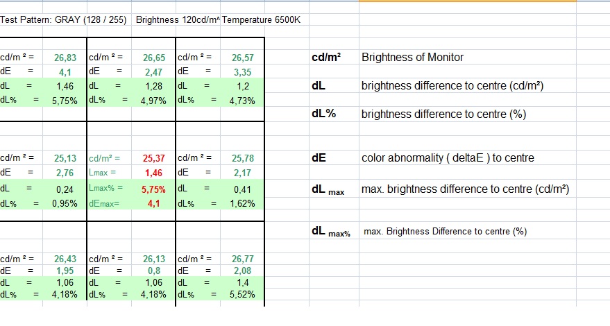

Przymierzam się do zakupu Eizo CX240, otrzymałem wyniki badania równomierności i prosiłbym o potwierdzenie, czy warto kupić ten konkretny egzemplarz. Na tą chwilę martwi mnie dość wysoka wartość dE (4,1) w jednym z punktów, jednak różnice dL są poniżej 6%. Nie odnalazłem niestety żadnej tabeli z dopuszczalnymi wartościami, więc nie potrafię samodzielnie ocenić monitora.
W załączniku dodaję wynik badania, bardzo proszę o ocenę.

Kto robił te pomiary i czym?

Pomiary robili bezpośrednio w Alstorze, nie wiem niestety czym tam dysponują.

Dość nierówny egzemplarz. Statystycznie różnica jasności między środkiem a największą różnicą nie przekracza 2-3%. W każdym razie te które się przewinęły mi przez ręce. To jakiś niedobitek zapewne lub egzemplarz z mniej szczęśliwego okresu produkcji.

Zapytaj, czy aby nie pochodzi aby z feralnego marca 2013r.?

Też podejrzewałem marzec 2013, ale wg. Alstora to jest 2012 rok czyli pewnie początki produkcji. To jest powystawówka, cena jest zdecydowanie korzystniejsza niż nowy egzemplarz, ale też nie chciałbym znacznej różnicy w jakości. Jeśli rzeczywiście jest to widoczne i wpływa na pracę, to wolę dopłacić do nowego.

Na takim monitorze, z powodu dużej dynamiki i rekordowej charakterystyce kontrastu w funkcji kąta, widać najdrobniejszą nierówność. Takie nierówności, które na innych monitorach uchodzą jako normalne i są klasyfikowane jako bardzo równe, na tym widać jak licho.

W Alstorze mierzą monitory i1Pro - jest to sensor dość wrażliwy na zmiany polaryzacji, tzn. wyniki mogą być różne w zależności od kąta sensora względem matrycy. Ponieważ CX240 ma z dodatkowo z polaryzacją mocno nacudowane, mogą wychodzić różne dziwolągi. Mz. warto pomierzyć podejrzanego przy pomocy i1Display Pro, lub dokonać wizualnych oględzin

Niestety nie miałem teraz możliwości wybrać się do Warszawy, zrezygnowałem więc z zakupu i monitor na pewno weźmie ktoś inny. Bardzo dziękuję wszystkim za pomoc.
