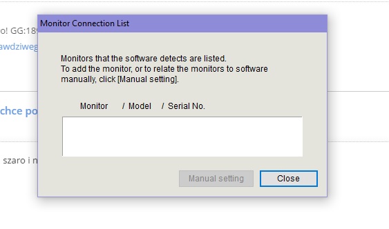

No właśnie Manual setting mam na szaro i nie mogę w to wejść.
Re: Eizo FlexScan S2231W nie chce podłączyć się przez USB
: 20 kwietnia 2017, 22:28 - czw
autor: lastrace
Tak to wygląda

Winny był kabel USB. Kupiłem nowy w sklepie i bez problemu się połączył. Dzięki za chęć pomocy :).
