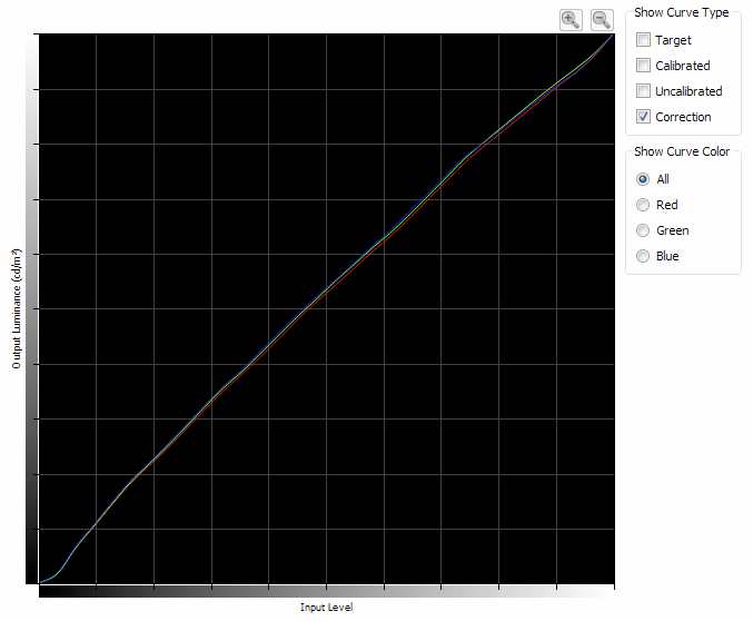

Liniowość EA245WMi bez kalibracji, i to jeden z lepszych egzemplarzy:
Zrzut ekranu 2018-01-12 o 00.25.46.png (40.32 KiB) Przejrzano 12024 razy
Od dawna mówię, że serię EA warto kupować tylko w wersji CT (ColorTUned). Wówczas z brzydkiego kaczątka robi się monitor wyjątkowo dobry. Fabrycznie jednak jest dno o wodorosty.
