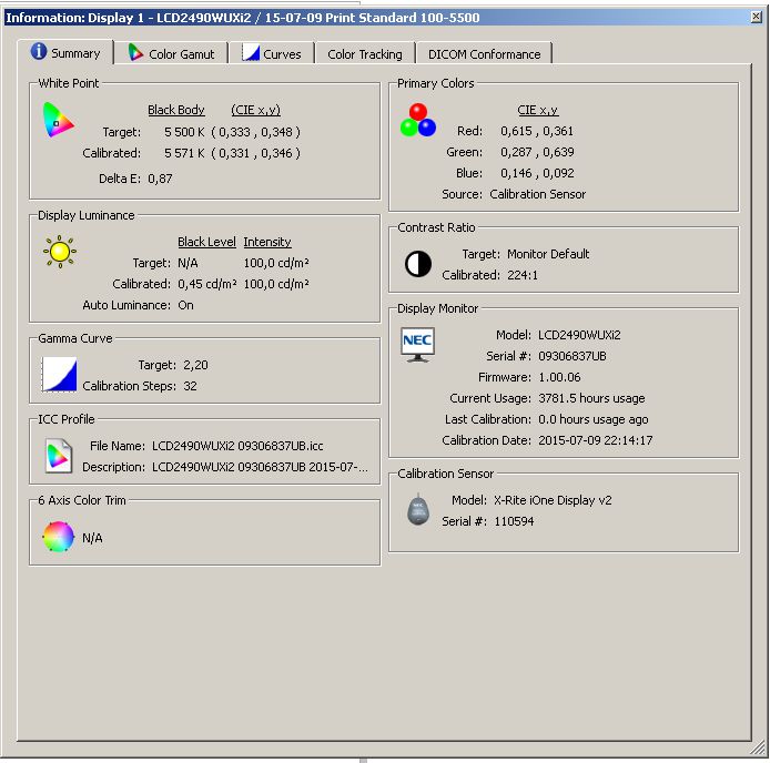

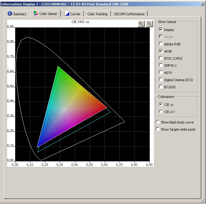

Trochę odświerzę starego kotleta, gdyż identyczna sytuacja. Monitor 2490wuxi2 + SVii i i1D2. Oczywiście wiem że kalibrator jest słaby ale wychodzą mi takie oto kwiatki:
Czy przypadkiem color gamut nie powinien się pokrywać sRGB z Display? U mnie jest tak rozjechane przy każdym ustawieniu. Czy to wina i1d2?

dtp1 pisze:Czy przypadkiem color gamut nie powinien się pokrywać sRGB z Display? U mnie jest tak rozjechane przy każdym ustawieniu. Czy to wina i1d2?
Zdecydowanie.

W takim razie jest jakieś inne wyjście niż inny lepszy denzytometr?
Czy to że gamut jest rozjechany to znaczy że i1D2 źle zczytał kolory, ale monitor je dobrze wyświetla, czy źle zczytuje i monitor będzie mnie oszukiwał?
Re: KALIBRACJA: NEC MultiSync 2490WUXi2 + Nec Spectraview II
: 09 lipca 2015, 22:43 - czw
I1D2 biodegraduje się w oczach i nie ma sensu używać go do kalibracji monitorów wysokiej jakości. Proszę się wyposażyć w I1D3 i problem przejdzie jak ręką odjął.
