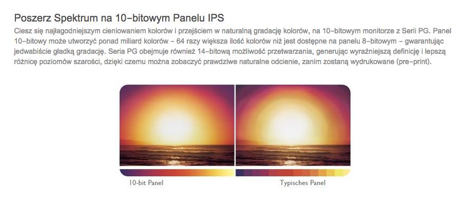

: 15 lipca 2018, 23:34 - ndz
15 lipca 2018, 23:23 - ndz
standard w monitorach oznaczanych jako 10bitowe. Taka sensacja a’la Fakt.
Nie do końca. Jest wyraźnie napisane o 10 bitowym panelu IPS:

: 15 lipca 2018, 23:46 - ndz
autor: Czornyj
8+2=10 więc panel funkcjonalnie jest 10-cio bitowy, można było by się czepiać gdyby wizualnie była różnica. Teoretycznie mógłby lekko migotać przy PWM o niskiej częstotliwości na pewnych walorach barwnych, w praktyce problem nie występuje bo od dawna stosuje się PWM o wysokich częstotliwościach.

: 15 lipca 2018, 23:49 - ndz
8+2=10, można było by się czepiać gdyby wizualnie była różnica. Teoretycznie mógłby lekko migotać przy PWM o niskiej częstotliwości na pewnych walorach barwnych, w praktyce problem nie występuje bo od dawna stosuje się PWM o wysokich częstotliwościach.
Od dawna to znaczy od jak dawna? To jest taki sam panel jak w DELL-u U2413 czyli przed laty.

: 15 lipca 2018, 23:59 - ndz
autor: Czornyj
W U2413 też jest PWM o wysokiej częstotliwości. Paneli w pełni 10-o bitowych też nie robi się od dawna i było ich pięć na krzyż.

: 16 lipca 2018, 00:50 - pn
Czy to usprawiedliwia kłamstwa w żywe oczy?
PS. Paneli 10 bitowych trochę jest, więc też nie do końca prawda.

: 16 lipca 2018, 01:09 - pn
autor: Czornyj
Panel 8bit + 2bit frc jest formalnie i funkcjonalnie 10-o bitowy, więc doszukiwanie się kłamstwa to trochę doszukiwanie się dziury w całym.
I które niby monitory mają obecnie panele 10-o bitowe? Jakie są ich rewizje paneli, linki do specyfikacji?
