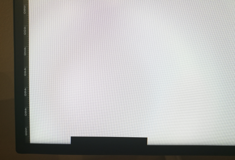

Kyle, mora to inna bajka. Proszę zwrócić uwagę na zaciemnienie, szczególnie dobrze widoczne przy dolnej ramce.
Re: Dell U2417H - czy ktoś posiada ten monitor?
: 16 lipca 2018, 16:05 - pn
autor: LetMe

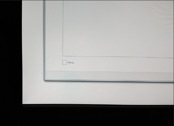

Chciałem wam pokazać zdjęcie tego co mam. Wiem, że nie najlepsza jakość, ale może będzie coś widać :)
https://imgur.com/a/riKROYl
https://imgur.com/a/50VqjdA

Sprawa jest prosta: jak z równomiernością jest gorzej niż na tych samsungach, przy krawędziach (przyciemnione) to znaczy że jest źle i należy monitor odesłać ;)
