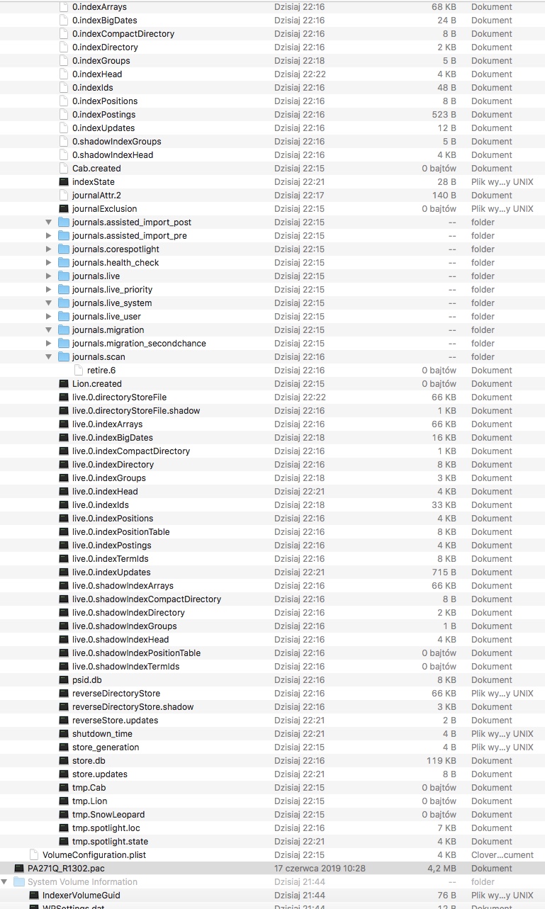

Faktycznie sprawdziłem przez Total commander w ukrytych plikach jest mnóstwo śmieci.
Mac robi niezły burdel na zewnętrznych dyskach, wszystko usunięte i poszło około 15minut
a to efekt podłączenia do maca
jeszcze chwile później
