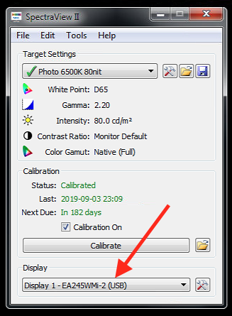

: 03 września 2019, 23:11 - wt
Jak nie, jak tak. :)
Zrzut ekranu 2019-09-3 o 23.10.26.png (97.74 KiB) Przejrzano 9316 razy
Re: Problem z kalibracją EA275WMi
: 03 września 2019, 23:59 - wt
autor: Czornyj
Sugeruje, by podłączyć, pokazuje połączenie, a jednak nie chce się kalibrować bez DDC/CI, gdzie podłączenie PA od razu przywraca komunikację SVII-monitor.
: 04 września 2019, 00:06 - śr
Przy braku DDC/CI jest komunikat "(Connect a USB cable)". Po podłączeniu przewodu USB komunikacja się normalnie nawiązuje i komunikat zmienia się na "(USB)". Jest już późno, jutro mam całodniową robotę w terenie i nie będę już robił symulacji w postaci historyjki obrazkowej, ale przez USB normalnie działa.
: 04 września 2019, 19:16 - śr
Pozwolę się jednak nie zgodzić. Działa tylko dym idzie. Właśnie się kalibruje na USB z wyłączonym DDC/CI.
