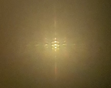

Jeszcze tak z ciekawości - przy wyłączonym monitorze z odległości ok 2m widać, że warstwa antyrefleksyjna składa się z wielu poziomych pasków - czy to ma jakiś cel?
Zauważyłem też, że odbicie jednej z lamp w pomieszczeniu ma postać różnokolorowych prostokątów.

Tak to wygląda: https://imgupload.pl/zdjecie/64hws
Na tym podlinkowanym "znaczku pocztowym" ;) nie widać za bardzo różnokolorowych prostokątów.
Nie lepiej wstawić trochę większe zdjęcie i bezpośrednio tu na forum jako załącznik ?

Przy próbie wstawiania zdjęcia efekt jest taki:
Niestety nie jestem w stanie zrobić lepszego zdjęcia, zresztą chodziło mi tylko o to czy to jest jakiś znany efekt

Znaczy efektu nie ma bo obrazka nie widać. Chodziło mi o wstawienie bezpośrednio tu na forum, a nie na jakimś zewnętrznym hostingu.
Wówczas efekt jest taki:
Lepszego może nie jesteś w stanie zrobić, ale większe rozmiarami mogłoby być. Mniejsza z tym zresztą.
Czy to znany efekt tego nie wiem. Najlepiej unikać mocnych źródeł światła padających bezpośrednio na monitor podczas pracy.
Jest na forum trochę o oświetleniu stanowiska z monitorem, można znaleźć.
