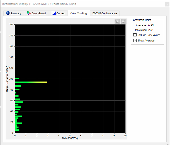

Najprościej otworzyć okienko informacyjne i popatrzeć na poziomy błędów. Te monitory w wersji "zwykłej" mają tendencję do nieprawidłowego zachowania przy ok 70-80% poziomu wysterowania. Nie występuje w wersji COLOR. Objawia się wówczas pikowym odskokiem jak na zrzucie poniżej. Przy poprawnej procedurze nie może go być.

Dziękuje panie Tomaszu, wiem że pan w życiu dużo skalibrował monitorów, więc mam pytanie - jak powinna być w okienku Grayscale Delta E opcja Maximum - dla dobrze skalibrowanego monitora (chodzi mi o tą górną granice - żeby ten parametr był poprawny podczas kalibracji dla człowieka) a jaki ten parametr jest niepoprawny (chodzi mi o tą górną granice wzwyż - żeby ten parametr był niepoprawny podczas kalibracji dla człowieka).

Dziękuję za uznanie. Faktycznie, monitorów tego typu mam na koncie prawie 1600 szt. Ogólnie przez moje ręce przeszło ok 13 tys monitorów w ogóle. :)
Zależnie jakie egzemplarze się Panu trafiły, będzie jakiś rozrzut. Poniżej przykładowe pomiary z kilku różnych i prawidłowe poziomy defektów:

Dziękuje za odpowiedź panie Tomaszu - czy mogę z takim przypadku wywnioskować taki wniosek że jeżeli " Maximum " jest niskie np. 0.29, 0.70, czy 0.90 to pomiar jest poprawny, a jeżeli przekroczy (tutaj nie wiem ile) to pomiar jest nie prawidłowy.

Grunt by średnia była poniżej 1. Czy będzie 0,8 czy 0,15 nie ma znaczenia (poza lepszym samopoczuciem). Sprawdź, czy w monitorze są wyłączone opcje "eco" i automat jasności. W Preferencjach SpectraViewII możesz testowo zrobić kalibrację dla 8/16/32/52 kroków (Calibration and Profile Steps) i porównać.

Musi Pan wiedzieć, że posługujemy się na tym etapie uproszczonymi wskaźnikami i nie są one do końca jednoznaczne. Na potrzeby amatorskiej weryfikacji jednak wystarczające. Jeśli słupki na ww wykresach nie będą wyskakiwały poza 1, to jest dobrze. Przy czym przy wyłączonym raportowaniu w cieniach, bo tu pojawią się kilka razy większe. Nie należy sobie tym truć głowy w tej klasie monitorów, bo to normalne, ale formalnie, tam będzie duża zwyżka błędów.

Jeśli SpectraView II pokaże błędy w normie to nic innego Pana nie zaskoczy.
