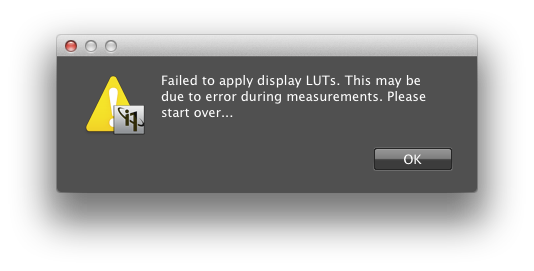

Używam w pracy Eizo S2233W i dotychczas profilowanie przy pomocy i1Profilera + i1Pro przebiegało prawidłowo. Niestety po ostatnim update i1Profilera, kalibracja kończy się takim oto komunikatem:
Screen Shot 2011-12-07 at 09.30.59.png (40.16 KiB) Przejrzano 2841 razy
W czym może tkwić problem?
System 10.7.2

Poszło u mnie bez problemu. Naszła mnie następująca refleksja. Może przyczyną jest brak dostępu do konkretnej ścieżki? Coś jak to w kontekście dostępu do ogólnego katalogu z profilami:
PS. Pański błąd może też oznaczać błąd pomiaru. Weryfikował Pan to innym czujnikiem? Ew może proszę zmienić granice dynamiki, podnieść punkty czerni i bieli. Może czujnik wali wielkimi bykami w cieniach i profiler blokuje bezsensowne działania? Może coś zaświetla czujnik z boku? Spotkałem się z takimi przypadkami.

Mam dokładnie tak jak na obrazku. Nawet "system level"odhaczone.
Skoro u Pana jest ok, to raczej nie jest wina Profilera. Zrobię małe porządki, naprawię przywileje itp. Dam znać jak znajdę przyczynę.

Czujnik raczej jest w porządku, bo inne monitory mierzy dobrze. Na pewno spróbuję zaciemnić pomieszczenie następnym razem. Postaram się też zaobserwać co się dzieje gdy zmienię target. Jeszcze raz dziękuję.

A jednak to i1Profiler. Wróciłem do starej wersji i wszystko poszło. Widać przestali supportować s2233.
Re: EIZO S2233W + i1 Profiler = Problem
: 15 grudnia 2011, 13:14 - czw
Filip pisze:A jednak to i1Profiler. Wróciłem do starej wersji i wszystko poszło. Widać przestali supportować s2233.
Hm? Ale co to ma w ogóle wspólnego z monitorem? W sensie marki i typu? Raczej jeśli już, to pomiar był bez sensu, co profiler zablokował, ale wówczas na wszystkich monitorach o takim zakresie dynamiki powinno być to samo a z pewnością nie jest, bo robiłem takie i podobne monitorki nowym I1 Profilerem.

Myślę, że ma. Do tego samego komputera jest podłączony drugi monitor, który działa bez problemu.

Ooo - to ciekawostka. Tylko przy ADC czy w trybie manualnego ustawiania jaskrawości, kontrastu i punktu bieli też się wykrzacza?

Czornyj pisze: Ooo - to ciekawostka. Tylko przy ADC czy w trybie manualnego ustawiania jaskrawości, kontrastu i punktu bieli też się wykrzacza?
Mam zaznaczone ADC, ale potem program pyta jakie mam dostępne majdrunki, więc zaznaczam wszystko bo mam wszystkie. Następnie dostrajam ręcznie punkt bieli i jasność. Kontrastu nie każe, ale pewnie dlatego, że wie że i tak bym nie ruszył ;-)

Filip pisze:Mam zaznaczone ADC
A próbował Pan całkowicie ręcznie wszystko?

Właśnie przyszło mi do głowy, że niechcący wprawiłem w zdumienie program, który najpierw dostał informację o ADC, a potem i tak robiłem ręcznie. Skoro ma zaznaczone ADC, to już nie powinien pytać o majdrunki tylko działać automatycznie. Myślałem, że trzeba dostroić coś jeszcze po automacie. Następnym razem spróbuję jednej metody.

Zasadniczo to w przypadku gdy i1profiler nie mógł dobrać się do monitora przez ADC automatycznie przechodził w tryb manualny - ale może w 1,2 coś spieprzyli przy okazji dołożenia wag RGB.
