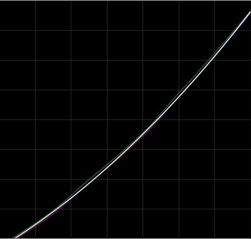

Z drugiej jednak strony coś nie gra na poniższym screenie, który jest dość popularny w temacie: viewtopic.php?f=26&t=3683
Tutaj jednak znów nie mam za bardzo wiedzy jak to się przekłada na obraz NECa :|

Powoduje tylko tyle, że na powiększeniu wykresu kanały RGB nie pokrywają się "idealnie" z targetem (biała linia). Sprawa ogólnie dotyczy tylko PA271Q, gdzie jest podświetlenie PFS i podczas kalibracji popularnym i1Display Pro nie otrzymujemy właściwej informacji zwrotnej z uwagi na niepoprawny odczyt widma przez kalibrator.
To nie ma nic wspólnego z i1Display Pro - błąd wychodzi niezależnie od sensora, to babol w firmware i ZTCW już został ogarnięty, nie było tematu.

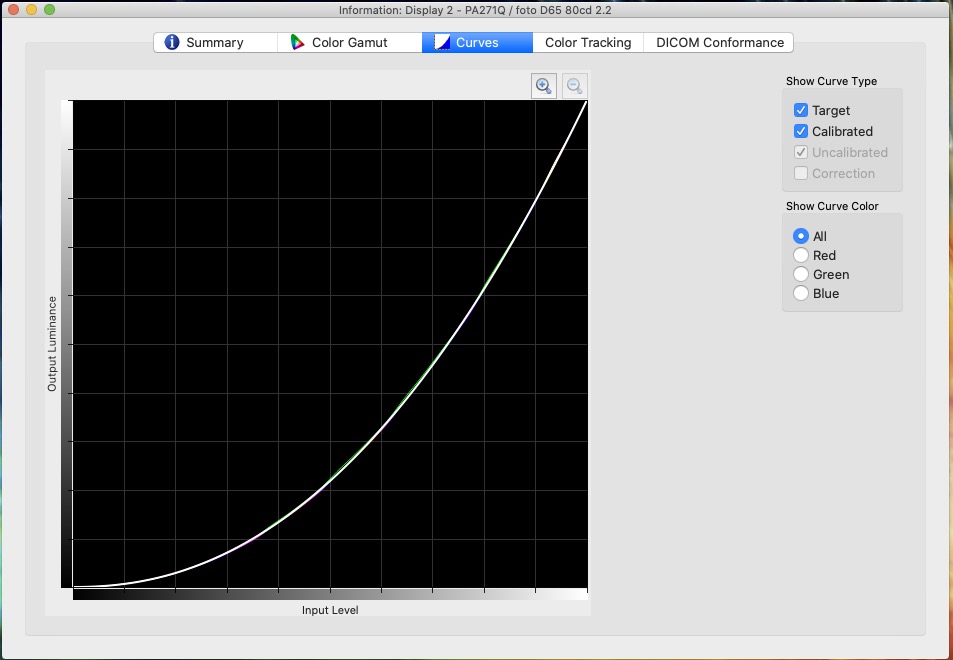

No tak, tym razem ja walnąłem babola :geek:
Czyli to z załącznika trzeba traktować już jako normę..
Nie wiem co to ZTCW więc spytam.
Problem na tym screenie już nie występuje czy jak?
