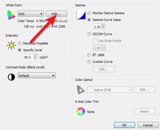

Proponuję wrócić w Macbooku do domyślnego trybu Apple XDR Display (P3-1600 nits). Apple to pełna profeska i bardzo cwanie użyli innej CMF by lekko skompensować skłonność do magentowości W-LED PFS przy kalibracji przy użyciu standardowego obserwatora i ekran ma dzięki temu przyjemną, neutralną, grafitową szarość.
SVII nie ma niestety możliwości zmiany CMF, ale ten sam efekt uzyskasz kalibrując EA271U z targetem o koordynatach chromatycznych x0,309 y0,330 - u mnie przy tym ustawieniu zgrały się perfekcyjnie :)

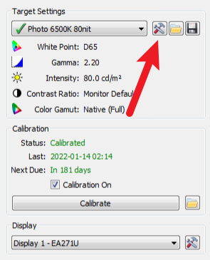

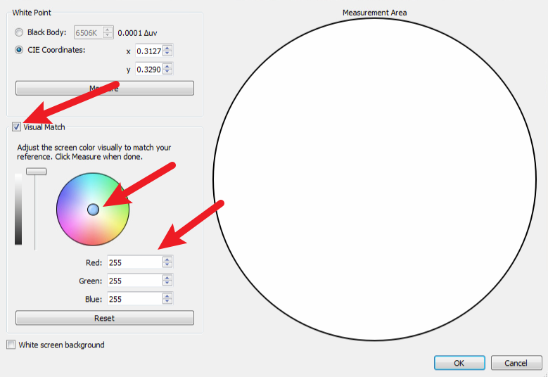

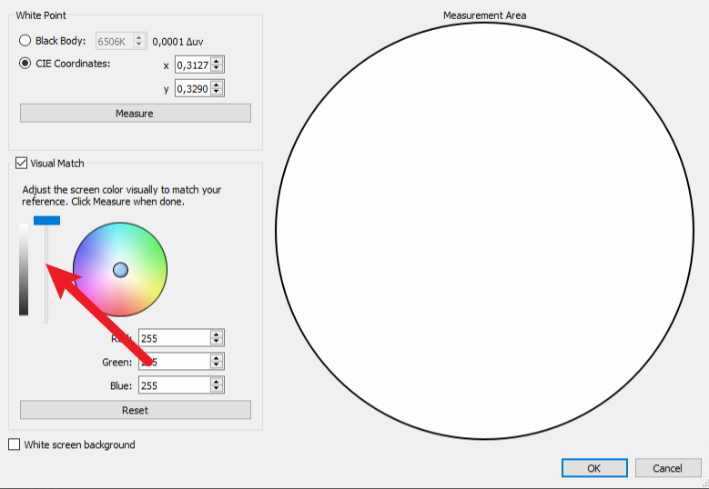

Zasada jest następująca: Ustawiamy monitor o większych możliwościach do ekranu o mniejszych. Ekran laptopa nie ma żadnych możliwości regulacji, więc ustawiamy monitor do niego. Najlepszą metodą jest wyświetlić na obu ekranach biały prostokąt i w SpectraView II regulować punkt bieli ręcznie, "na oko" aby biele były wizualnie podobne. Wbrew pozorom, jest to bardzo dokładny sposób, gdyż oko ludzkie, choć bez problemu zaadaptuje się do różnych odcieni bieli, jeśli pracujemy na kilku ekranach ale na zmiany, ale jednocześnie jest niesamowicie wrażliwe na różnice, jeśli oba znajdują się obok siebie. Tą właściwość wykorzystuje się np do testów oświetlenia referencyjnego we wzornikach Pantone.
Jest to dość trudne i proszę się nie zrażać. Jeśli uda się osiągnąć jako-takie podobieństwo, kalibrujemy do tak wyznaczonego punktu bieli. Po kalibracji najprawdopodobniej się okaże, że biel dostrojona wizualnie się zmieni, ale mniej niż przed. Ponawiamy więc taką samą procedurę. Kiedy już nic więcej się nie da osiągnąć, zmieniamy białe prostokąty na szare i wszystko robimy jeszcze raz. Po kilku iteracjach powinno być najlepiej jak tylko się da. Kwestia wytrwałości. Taka regulacja jest wrażliwa na konkretnego użytkownika i trzeba robić pod swoje oczy. Jest całkiem możliwe, że po wyrównaniu, ktoś inny będzie widział różnice. Jest to efekt nie do uniknięcia przy monitorach o różnym widmie podświetlenia. Czasami te różnice są wręcz nieprawdopodobnie duże.
Zrobione, pytanie tylko jak jasno ustawia Pan monitor w laptopie aby odpowiadał 80cd/m2? U mnie próbuje 7/8 kresek a można jeszcze sliderem drobniejsze przeskoki robić.
Z targetem o koordynatach chromatycznych x0,309 y0,330 wygląda to już naprawdę super.
Tom01 pisze: Zasada jest następująca: Ustawiamy monitor o większych możliwościach do ekranu o mniejszych. Ekran laptopa nie ma żadnych możliwości regulacji, więc ustawiamy monitor do niego. Najlepszą metodą jest wyświetlić na obu ekranach biały prostokąt i w SpectraView II regulować punkt bieli ręcznie, "na oko" aby biele były wizualnie podobne. Wbrew pozorom, jest to bardzo dokładny sposób, gdyż oko ludzkie, choć bez problemu zaadaptuje się do różnych odcieni bieli, jeśli pracujemy na kilku ekranach ale na zmiany, ale jednocześnie jest niesamowicie wrażliwe na różnice, jeśli oba znajdują się obok siebie. Tą właściwość wykorzystuje się np do testów oświetlenia referencyjnego we wzornikach Pantone.
Jest to dość trudne i proszę się nie zrażać. Jeśli uda się osiągnąć jako-takie podobieństwo, kalibrujemy do tak wyznaczonego punktu bieli i ponawiamy procedurę. Kiedy już nic lepiej się nie da osiągnąć, zmieniamy białe prostokąty na szare i wszystko robimy jeszcze raz. Po kilku iteracjach powinno być najlepiej jak tylko się da. Taka regulacja jest wrażliwa na konkretnego użytkownika i trzeba robić pod swoje oczy. Jest całkiem możliwe, że po wyrównaniu, ktoś inny będzie widział różnice. Jest to efekt nie do uniknięcia przy monitorach o różnym widmie podświetlenia. Czasami różnice są wręcz nieprawdopodobnie duże.
Po zrobieniu tego na "oko" wyszedł taki wynik:

Jaskrawość można regulować na lapku dokładniej, bodajże z Shiftem. Oczywiście bardziej sensownie jest doregulować jaskrawość w SVII na wzór laptopa. Jest to lepsze niż pamiętanie na którym mikro-kwadraciku ustawiać, tym bardziej, że w terenie może w laptopie działać czujnik oświetlenia i odstroi.
blendsky pisze: ↑
15 stycznia 2022, 12:59 - sob
Jeśli ekrany zgadzają się na poziomie akceptowalnym, to po robocie. To jest najdokładniejsza możliwa metoda, niezależna od sprzętu i osiąga się dobry efekt, choć bazuje na prostych elementach regulacyjnych.
