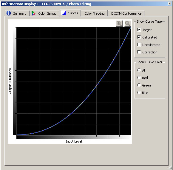

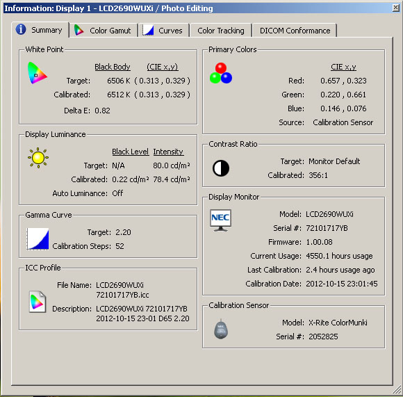

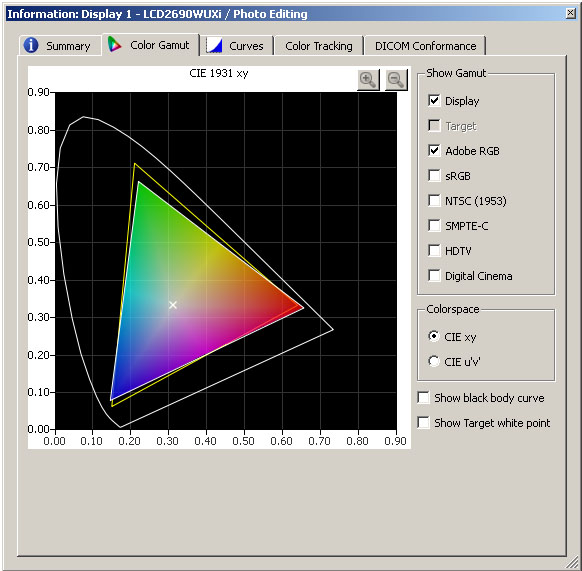

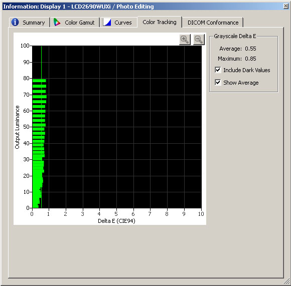

Mam ogromną prośbę o ocenę (na ile to możliwe)prawidłowości wykonania kalibracji monitora. Robiłem to samodzielnie po raz pierwszy. Dużo na ten temat czytałem, zwłaszcza na mva.pl ale pewnie nie ustrzegłem się błędów początkującego ;) Zastosowanie to fotografia amatorska i druk głównie z wykorzystaniem warszawskiego ProfiLabu który mam po sąsiedzku.
Pozdrawiam z góry dziękuję za pomoc
Re: Kalibracja Nec SpectraView 2690
: 17 października 2012, 19:44 - śr
Parametry są ok do większości zastosowań foto i niezbyt silnych warunków oświetleniowych. Tylko czy to jest 2690WUXi czy SV2690?
