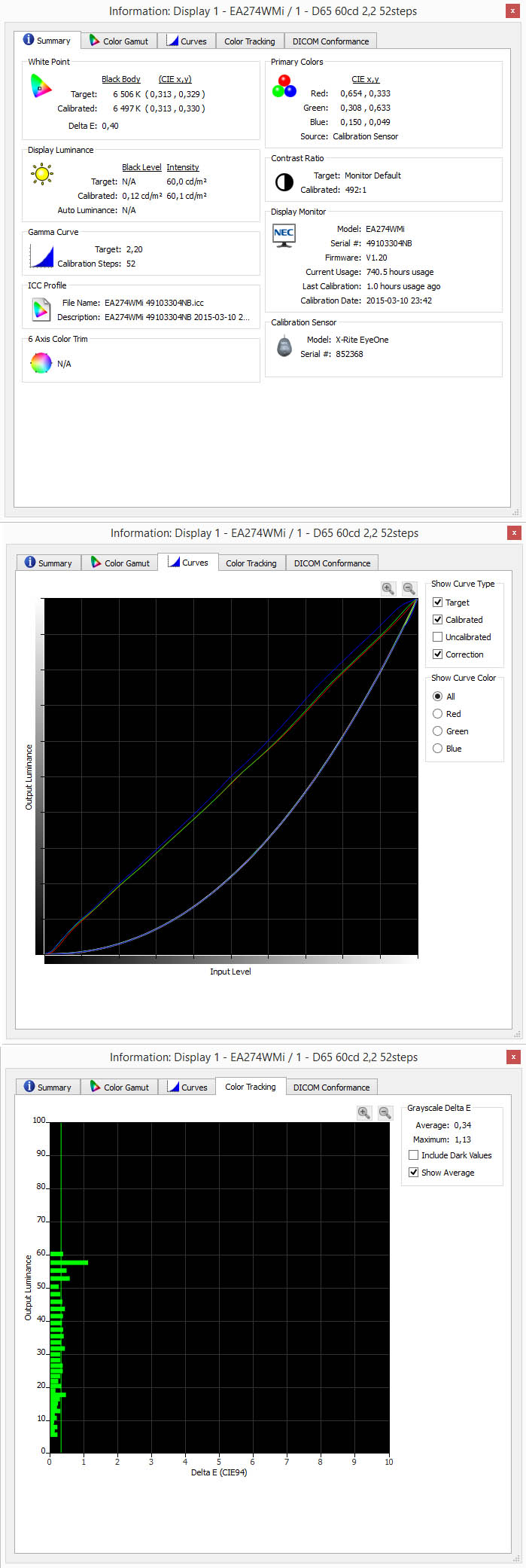

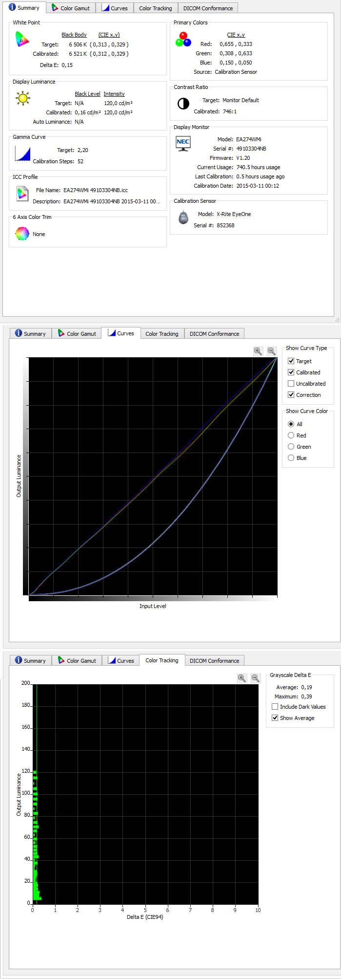

Efekty kalibracji na noc (60cd) i na dzien (120cd).
Jest dobrze czy rzeźbić dalej?
- Profil na dzien
- 120cd.jpg (164.96 KiB) Przejrzano 4858 razy
- Profil na noc
- 60cd.jpg (182.24 KiB) Przejrzano 4858 razy

Zgrabnie
Wystarczy.

Jakie "zgrabnie". Bez sensu. Jeśli musi Pan tak kalibrować, to znaczy, że w dzień trzeba przysłonić czymkolwiek okna a w nocy zapalić więcej światła. Różnica między 60 a 120 nitów jest za duża.
To może zdecydować się na jeden profil uniwersalny np. 80cd?
Re: Nec EA274WMI kalibracja SVII
Chodzi o delte w kolorach czy o sam fakt dwóch różnych jasności w profilu i przełączania się pomiędzy nimi? Będzie to wogóle wychwycone?Tom01 pisze:Jakie "zgrabnie". Bez sensu. Jeśli musi Pan tak kalibrować, to znaczy, że w dzień trzeba przysłonić czymkolwiek okna a w nocy zapalić więcej światła. Różnica między 60 a 120 nitów jest za duża.
Zdecydowanie jeden, ale trzeba dopasować oświetlenie aby niezależnie od pory doby, na monitorze widzieć poprawnie.
