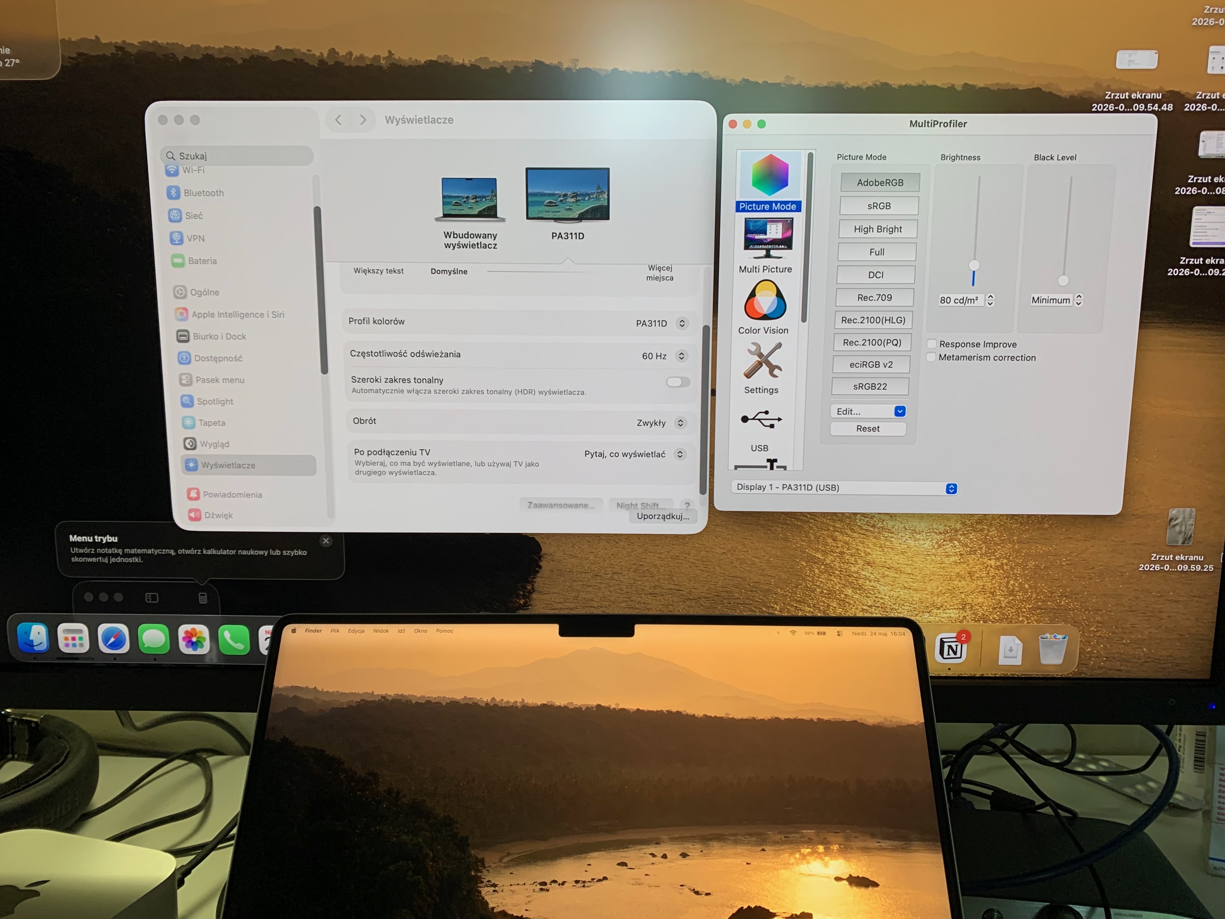

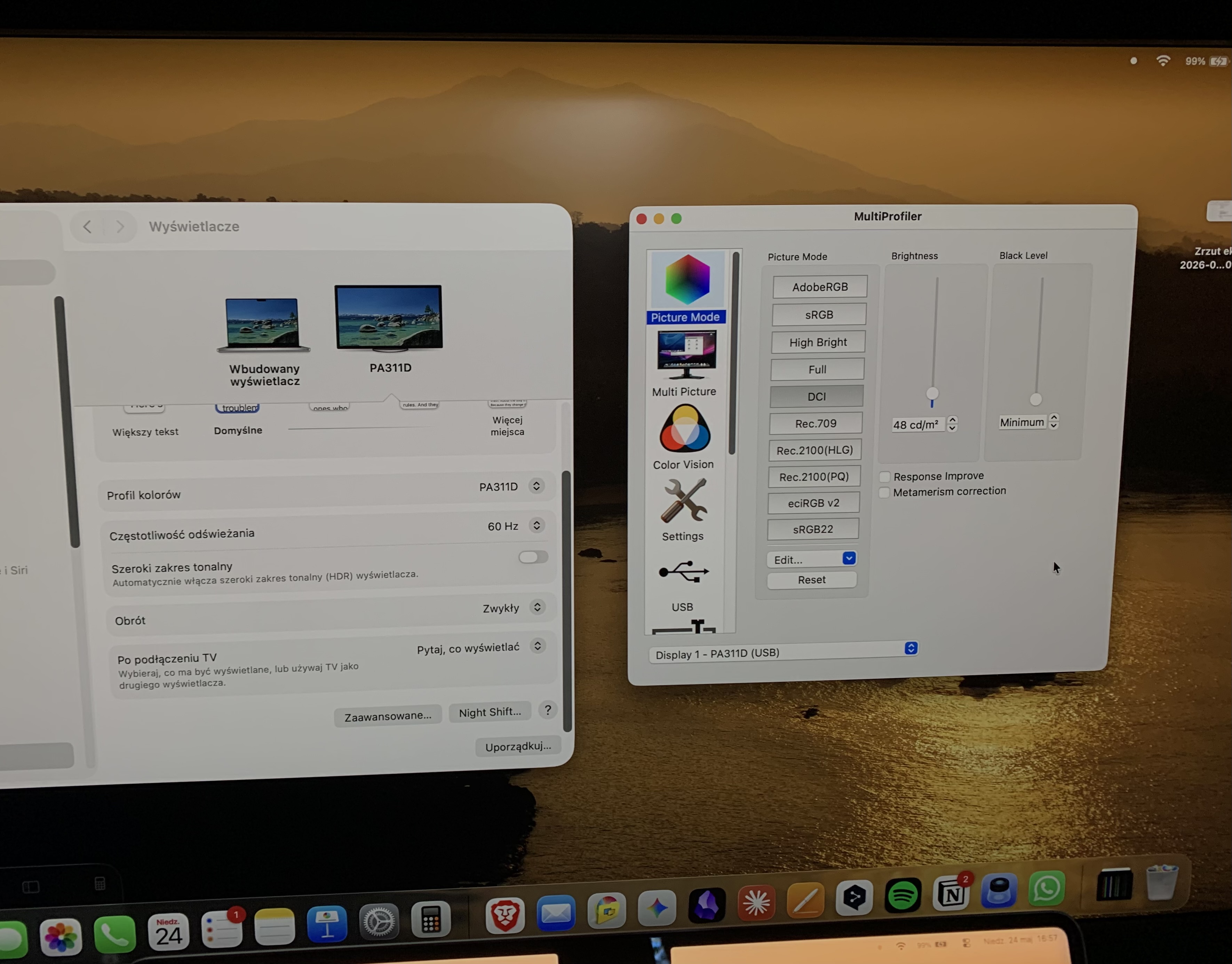

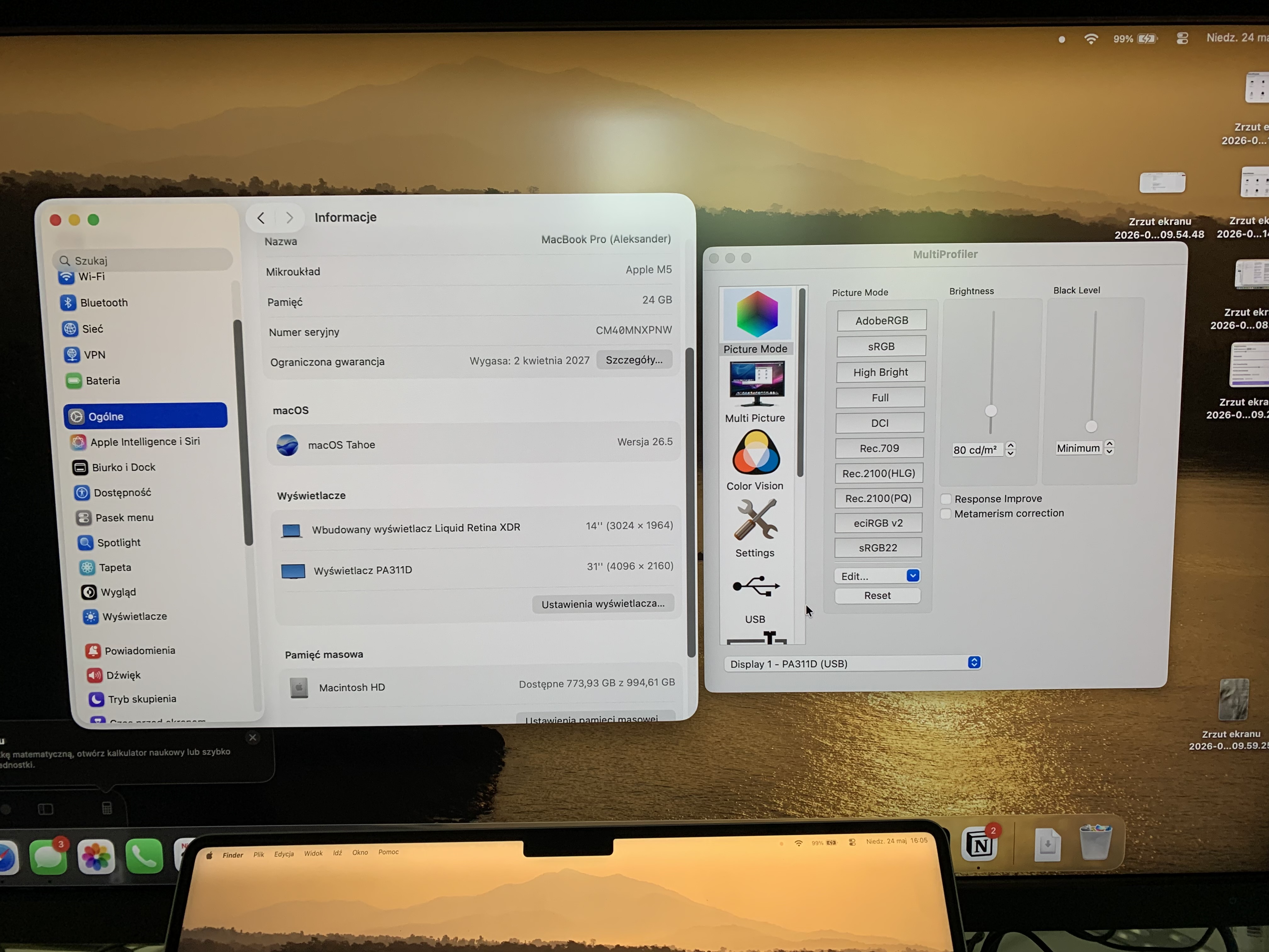

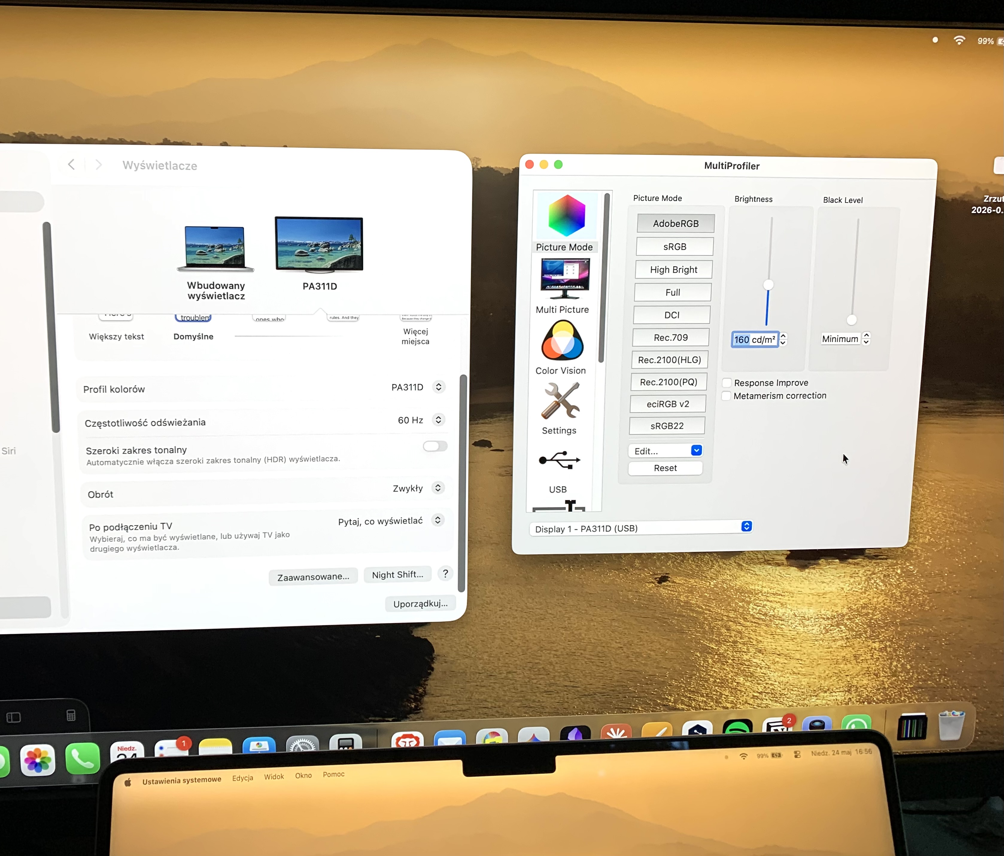

Nowy macbook pro m5 z Tahoe. Zainstalowany Multiprofiler 1.4.60, następnie podłączony do mojego NEC-a PA311D przez USB-C porządnym kablem z TB4. MP zamiast nazw presetów wyświetlał mode1, mode2 itd. Restart laptopa z podłączonym NEC-iem. MP wczytał dane z silnika monitora – pojawiły się właściwe presety i to dokładnie takie jakie sobie ustawiłem na moim mini m4 (Sequoia) z tym monitorem (macbook syna, który dzisiaj mnie odwiedził). Wszystko działa perfekt na Tahoe – sterowanie monitorem i ładowanie profili do systemu.

ja nie mam żadnego czujnika więc nie mogę sprawdzić jak to dział, jedynie to, że się uruchamia i oczekuje podłączenia czujnika; ktoś jest zainteresowany?

Potwierdzam, że jest oficjalnie dostępna wersja Universal i działa z SHARP-ami EA272Q/U. Brak wsparcia dla starszych czujników Spyder 2/3/4/5.
Dla SVII jest to wersja 1.1.45 do pobrania stąd: https://business.sharpusa.com/portals/0 ... nguage.zip
Dla Multiprofilera to wersja V1.4.61 do pobrania stąd: https://business.sharpusa.com/portals/0 ... nglish.zip

Re: Multi Profiler nie widzi monitora po zainstalowaniu macOS Tahoe 26.2
Zainstalowałem Multiprofilera V1.4.61 - działa i jest to wersja universal, czyli jednak NEC's not dead.
