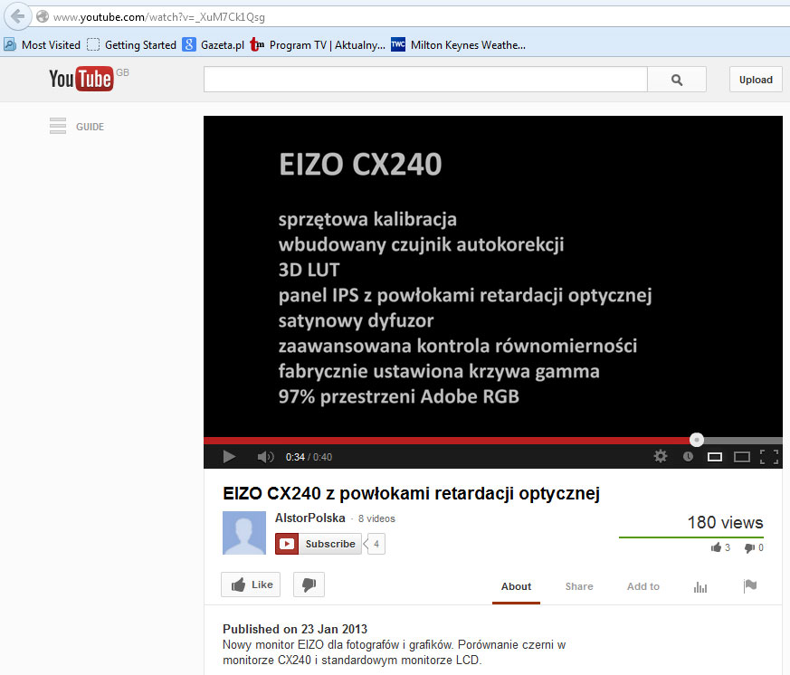

Tutaj jest to wspomniane video ktore twierdzi cos przeciwnego:
http://www.youtube.com/watch?v=_XuM7Ck1Qsg

To przeczytaj dolkadnie to co jest tam napisane: "W monitorach z serii CG, wykorzystywana jest technologia 3D LUT".
To chyba jasne ze CX to nie CG?
Chyba chciales przeczytac to co powinno byc w CX240 a nie ma :-)
