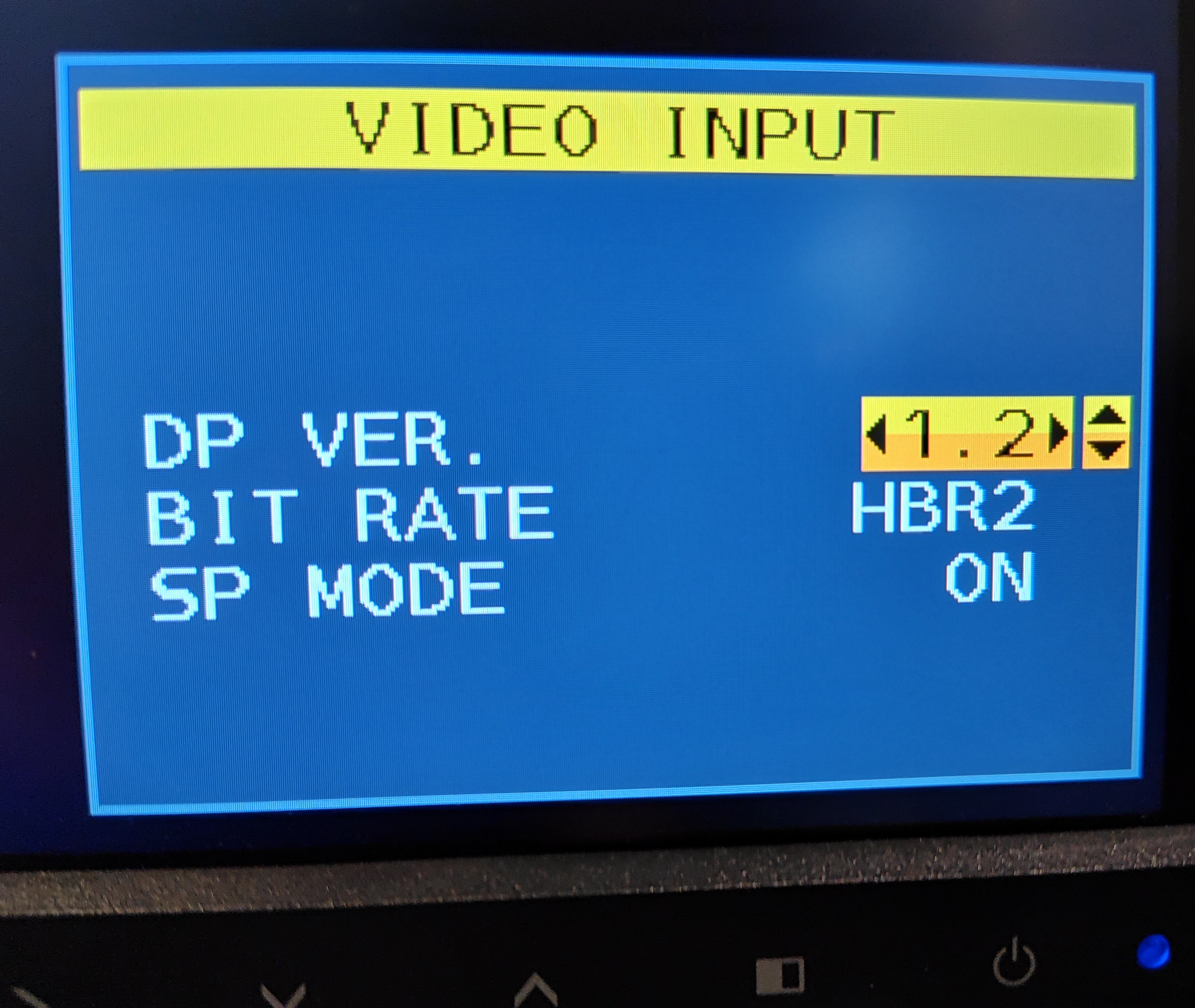

Czy ktoś może napisać za co odpowiada opcja "SP MODE" on lub off w tym samym menu "VIDEO INPUT" gdzie ustawia się HBR w EA271U? Nie jest to opisane w dokumentacji.

Ale tam raczej nie ma takiej opcji. Może Pan wstawić zdjęcie o co chodzi?
Zrzut ekranu 2026-03-18 o 11.53.20.png (53.04 KiB) Przejrzano 19616 razy

Mam dwa monitory z różnymi wersjami firmware i na obydwu mam:

I oba to są EA271U ? Pierwszy raz to widzę, a chłopaki z centrali też nie kojarzą ..

Tak, obydwa to EA271U-BK REV.:1A, 2021 i 2022 rok produkcji.
