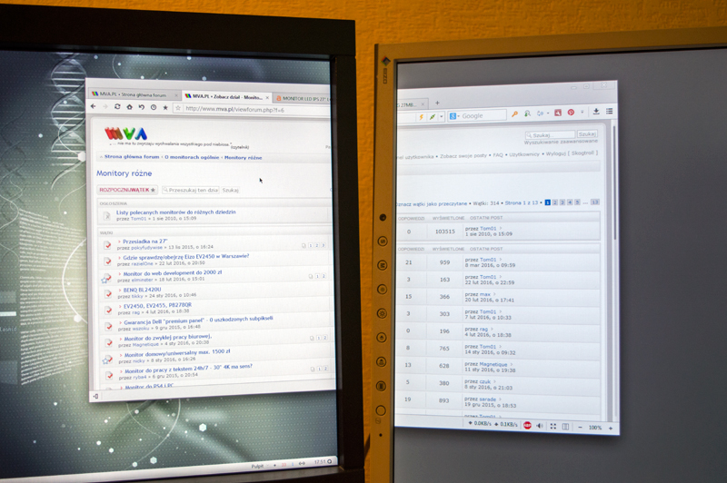

2. Druga sprawa to rozdzielczość tego monitora. Chodzi mi o wielkość wyświetlanych elementów na tym LG i moim Eizo CS230. Czy będą zbliżone? Pytam, bo obecnie mam dość duże rozbieżności tych wielkości (rym niezamierzony).
Przedstawiam w załączniku screena jak to obecnie wygląda.
Czy jednak przy tych samych rozdzielczościach (tego LG i CS230) 1920 x 1080 będą te elementy zbliżone?

Nie chodzi przecież o porównywanie jakości obrazu (o matko!), tylko o rozmiary elementów wyświetlanych na obu ekranach. To ja jeszcze może powtórzę o co chodzi:
1. Czy obraz wyświetlany na LG 27MB65 nie wypali mi oczu, nie będzie wysyłał żadnych sygnałów podprogowych etc. czyli po prostu czy przeżyję w zdrowiu użytkowanie tegoż? I dodam, że to miałby być ekran na dodatkowe okienka. Takie powiększenie biurka do pracy.
2. Czy elementy na obu ekranach (np. okna aplikacji) na Eizo CS230 i na tym LG 27MB65 będą takie same. Oba mają rozdzielczość 1920 x 1080. Tyle, że jeden ma 23" a drugi 27".
Wiem, pytanie może i na poziomie "ile to jest 2+2", ale po prostu nie wiem. Pytam.
Jeśli ktokolwiek może coś dorzucić, byłoby super.
Pozdrawiam!
PS. Wcześniejszy załącznik przedstawia Eizo CS230 (1920 x 1080, 23") oraz Eizo S1932 (1024 x 1280, 19") i jak widać rozmiary okien są bardzo różne.

Proszę porównywać takie coś jak wielkość plamki, rozmiar piksela. Ma to wpływ na wielkość obrazu. Monitory postawione obok siebie powinny mieć taką samą lub podobną:
EIZO CS230: 0,265mm
http://www.eizo.pl/monitor/coloredge-cs ... ecyfikacja
EIZO S1932: 0,294mm
LG 27MB65: 0,311mm
http://www.lg.com/uk/monitors/lg-27MB65PY
Skogtroll
Posty: 43
Re: Monitor LG 27MB65 - prośba o opinię
19 marca 2016, 19:28 - sob
O! I to jest odpowiedź! Dziękuję max
Czyli wynika z tego, że jednak obraz będzie dużo większy :( Większy nawet niż na S1932.
Wygląda na to, że mimo, że to 27" nie upcham na nim więcej okienek... A miało być tak pięknie :D
