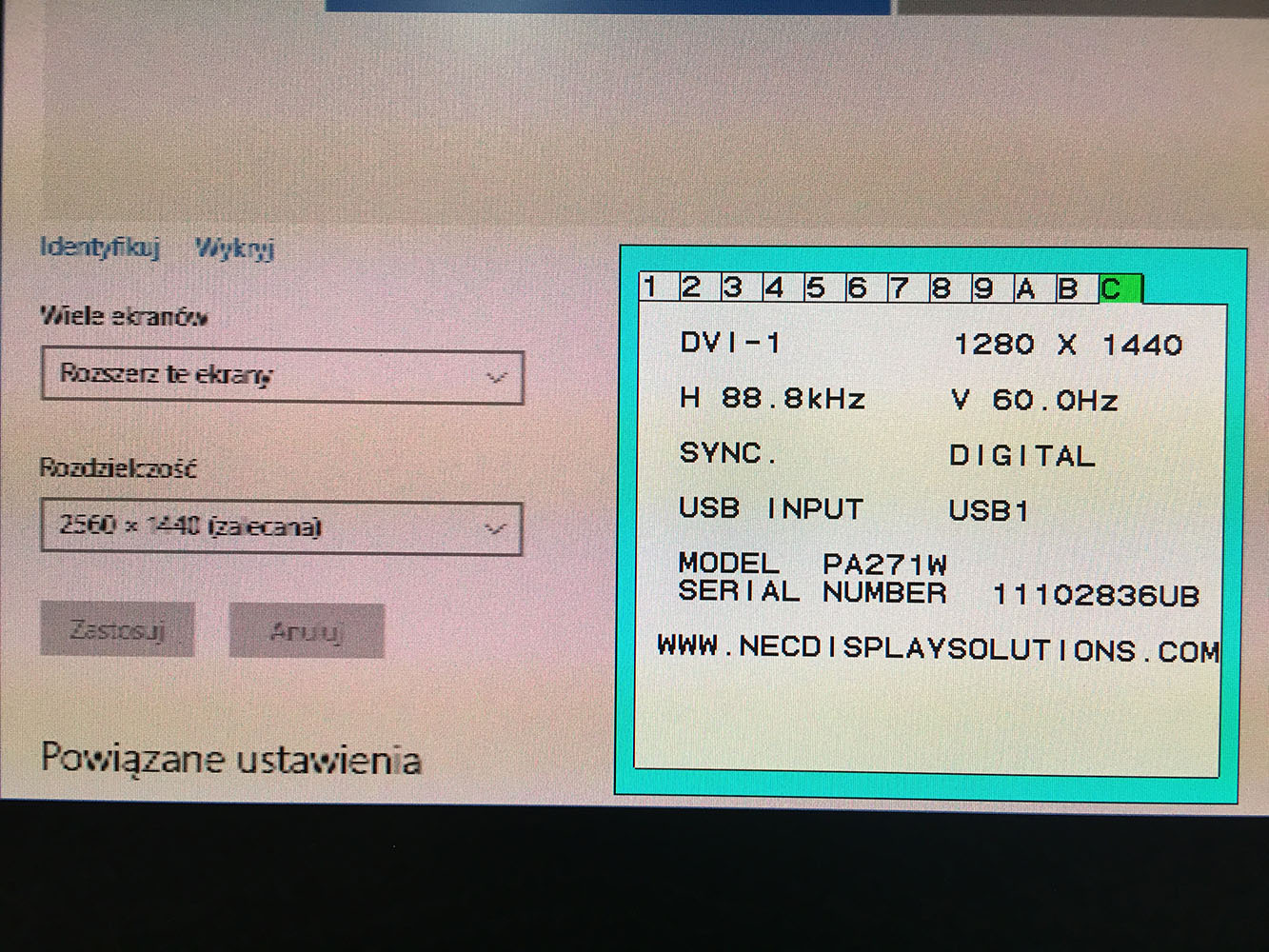

Kombinuje i kombinuję żeby pod GTX650 podłączyć PA271W...
Firmware, drivery, ustawienia - posprawdzane - nie umiem nic więcej wykombinować...
Poza tym że ta karta nie uciągnie takiej rozdziałki... ale na www pisze że uciągnie :D
Więc WTF ?
Sieka ostrością, dzieli na pół poziom...

A kabel DVI masz Waść odpowiedni? Taki ze wszystkimi pinami?
DVI Dual Link ma być.
http://www.showmecables.com/images/cata ... /DVIQA.jpg
Jak sądzę próbujesz podłączyć kablem DVI Single Link od innego monitora.
Po drugie, o maksymalnej rozdzielczości rzadko kiedy decyduje procesor, a zwykle transmiter na karcie. Zaglądać trzeba więc na stronę producenta karty np. ASUS, Gigabyte, a nie procesora, nVidia, AMD/ATI.

Tak, Dual Link jest.
Zerknę jutro co to za producent tej karty bo nie pamiętam i poszukam jeszcze o tych transmiterach.

Jeśli to blaszak stacjonarny, transmiter będzie dobry na 99%. Przyczyna musi być gdzieś indziej, ale nie mam pomysłu gdzie.
Możesz jeszcze spróbować z kablem DisplayPort.

Nie mam wyjścia z tej karty na DP. Na laptopie po DP i HDMI działa monitor.
Po odpięciu drugiego monitora do GTX650 dalej tak samo źle śle sygnał.
Jutro zerknę dokładnie.

Zobacz jeszcze, czy jakiejś PIPy nie nasz włączonej.

Walki na kilka dni, resety, przepinania...
Uszkodzony kabel DVi... akurat na którejś ścieżce od Duala...
Lenistwo w schylaniu się i wchodzeniu za komputer celem podmianki się mści :twisted:
