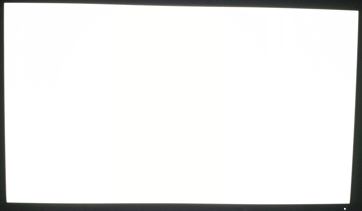

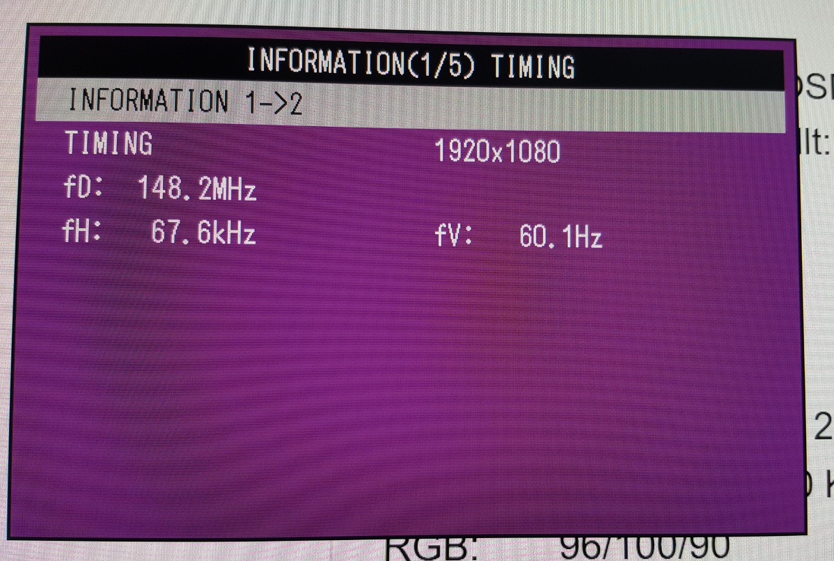

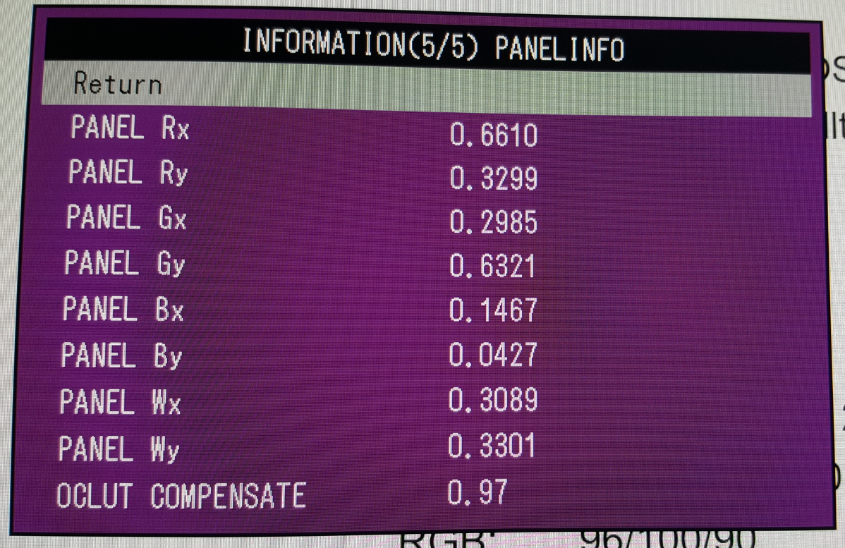

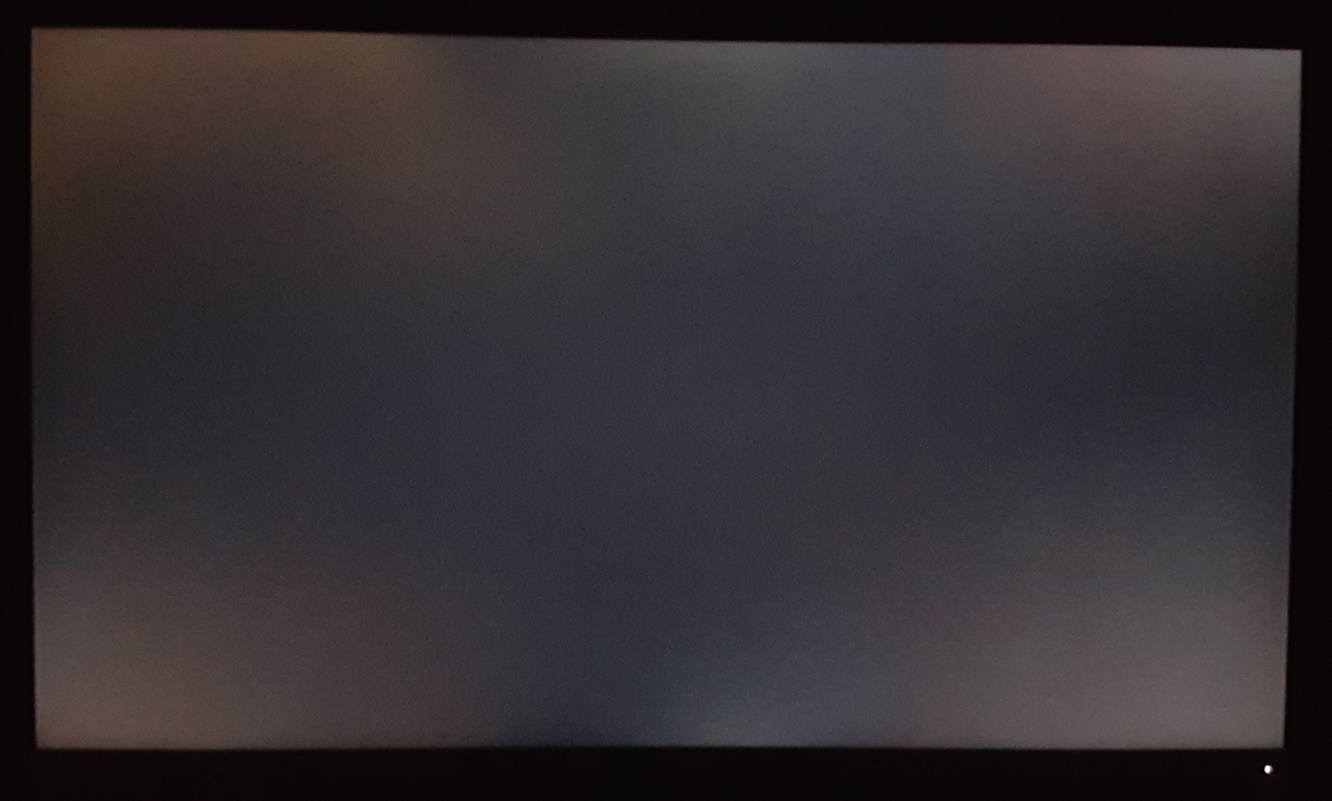

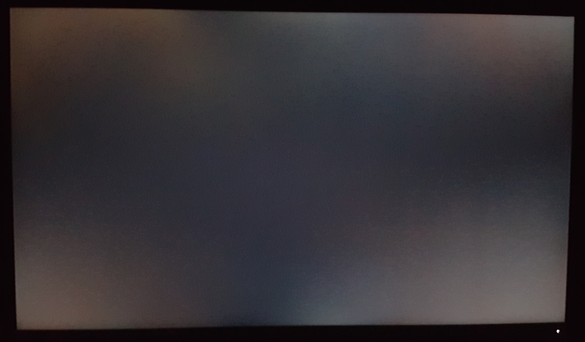

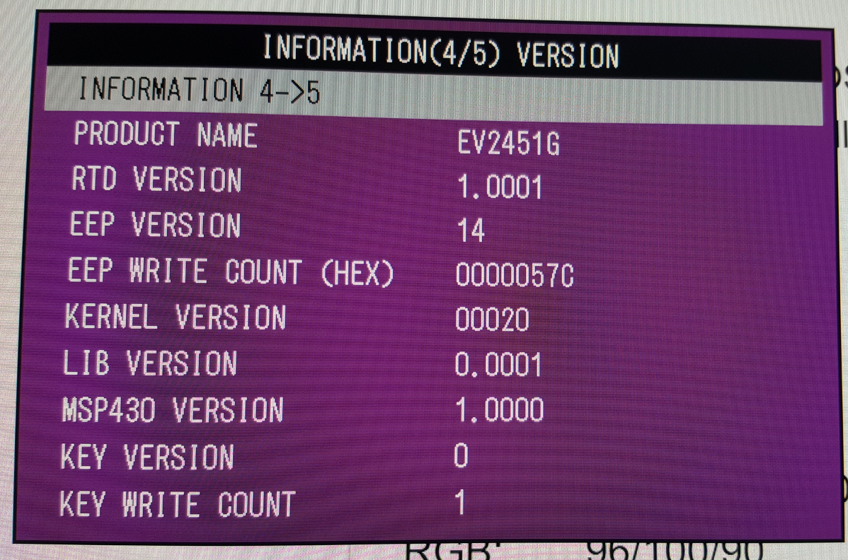

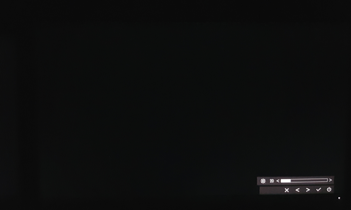

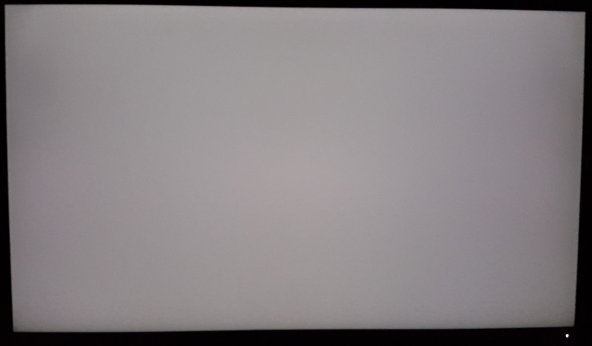

Zakupiłem w końcu monitor EV2451, i mogę powiedzieć , że to jednak dobry wybór. Monitor spisuje się bardzo dobrze, nie świeci jak poprzednik, nie ma co prawda 100% równomiernego podświetlania, ale widać to dopiero powyżej 50% jasności. Ale przy jasnościach, które używam to jest to prawie wzorowe. Nie muszę stosować żadnych dodatkowych źródeł światła w nocy, bo nie świeci. Ustawienie pomiędzy 0-2% jest bardzo dobre. I mogę powiedzieć, że przy jasności 0-2% wyświetla obraz nie tracąc w ciemnych partiach zbytnio szczegółów obrazu. Na tym monitorze w końcu zobaczyłem różnicę między różnymi trybami wyświetlania kolorów w odtwarzaczach wideo. W dzień to max 20% jasności w bardzo jasne dni (słoneczne) to około 30%. Czujnik EcoView działa fajnie, ale gdy mamy stosunkowo jasno, w nocy czujnik reguluje jasność dostosowując się do światła własnej matrycy, ale to normalne tak te czujniki działają (jednak dla czujnika u mnie jest za ciemno). Co do gier i filmów, nie widać żadnego smużenia, a tylko czasami lekkie rozmycie przy wyłączonym dopalaczu. Przy włączonym jest bardzo dobrze rozmycie praktycznie znika testowane jak na razie na Wiedźminie 3 innych na razie nie próbowałem. Monitor nie ma trybu Gra, ale nie jest to tego stworzony, jednakże dwa tryby się nadają sRGB i Film. Nie da się monitora "podkręcić" przynajmniej moją sztukę 60Hz to max.
Tak jak już pisałem Monitor praktycznie nie posiada możliwości regulacji kontrastu, o ile w dół można zjechać około 1-2% to w górę już nie, przy 51% degradacja obrazu już jest nieakceptowalna.
Niestety nie ma informacji jaki to rodzaj matrycy w tym urządzeniu siedzi, ani w menu głównym ani w menu serwisowym nie podali modelu matrycy.
Co do matrycy to raczej nie jest to 6bit z modułu FRC, bo siatka z tych obrazów viewtopic.php?f=21&t=6 nie migota albo ja tego nie widzę na tym monitorze. Raczej na pewno jest to monitor 8-bitowy. Przejścia kolorów to bajka :) tak właśnie wyobrażałem sobie obraz na matrycy IPS.
