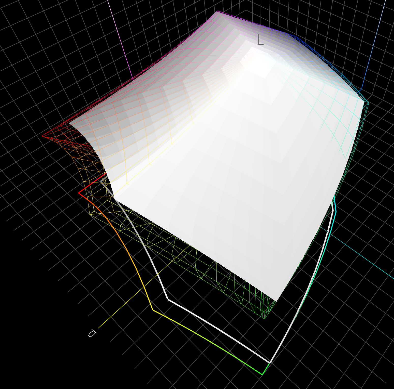

Ew zdjęta z monitora i rzucona na sRGB (biała) na poziomie L50 wygląda tak:

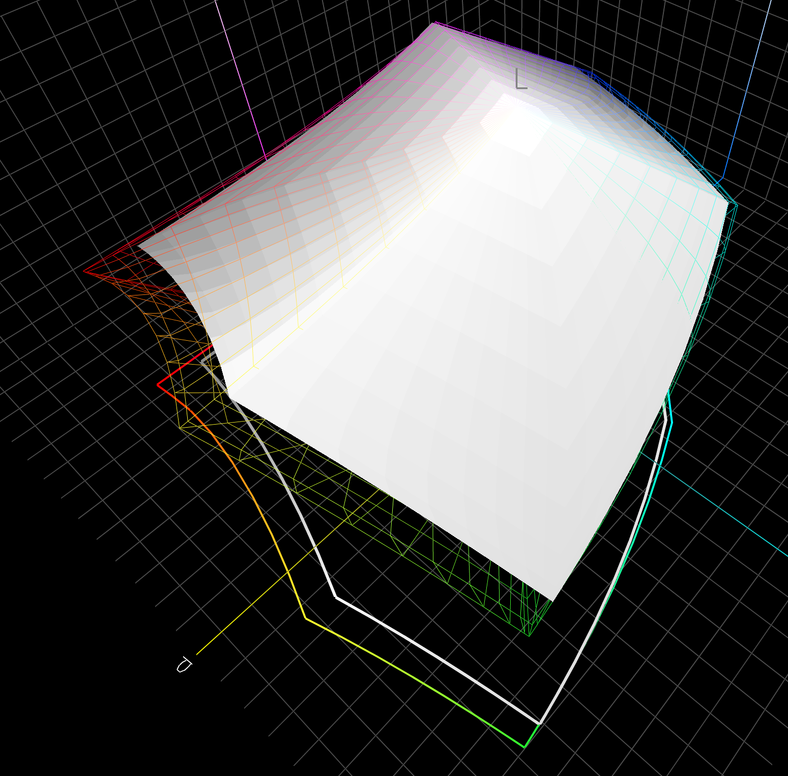

Zrozumienie ww aspektów leży u podstaw stwierdzenia co jest ważne w parametrach monitora i w jakim stopniu ma związek z postrzeganiem człowieka. Sam Pan się właśnie złapał na "20%" różnicy, ale unika odpowiedzi na pytanie z przykładem na którym za chińskiego boga tej różnicy nie widać. I to w zieleniach, gdzie różnica gamutów wydaje się bardzo duża. Wytłumaczy Pan dlaczego tak się dzieje?

Proszę wyjaśnić to co poniżej. Gamut volume, na dole to właśnie objętość gamutu sRGB (832 478) i EA245WMi-CT (893 585). Proszę o komentarz.

Komentarz jest następujący.
Właśnie Pan udowodnił, że gamut (zarówno objętość jak i pokrycie) EA245WMi jest sporo inny (nieważne czy większy, czy mniejszy, ważne że inny) niż gamut sRGB. Ponieważ w monitorach z 1D LUT, w tym EA/CT, gamutu nie można zmieniać, nie da się na nim wyświetlić obrazu zgodnego ze standardem sRGB bez oprogramowania zarzadzającego barwą lub systemu MacOS.
