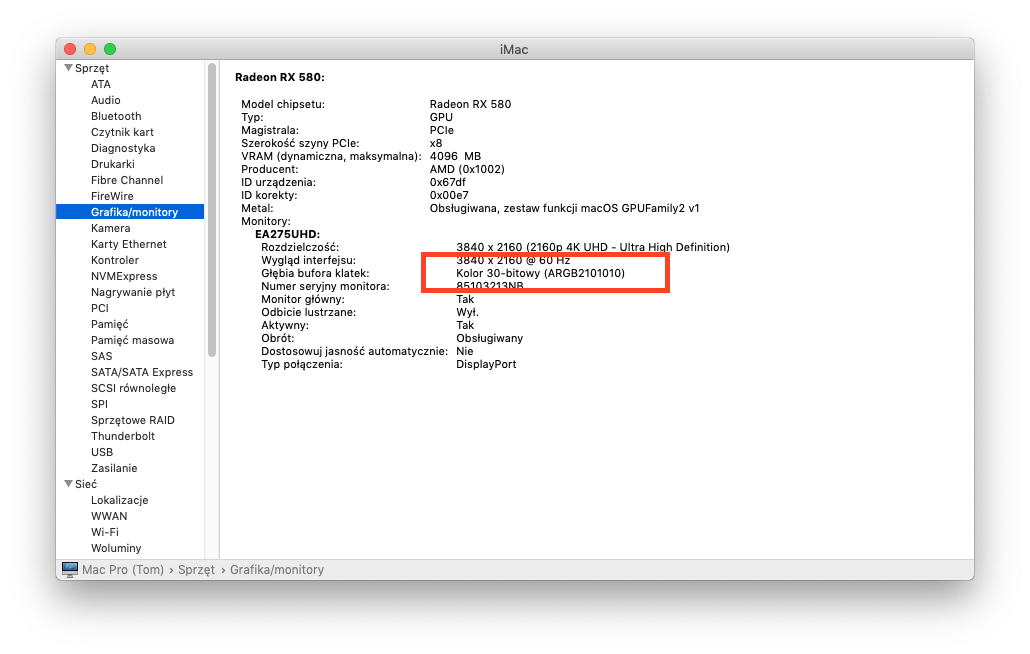

Ilościami bitów nie należy się zbytnio jarać. W tej chwili siedzę na EA275UHD-CT i spójrzcie, 10 bitów jak drut. :)

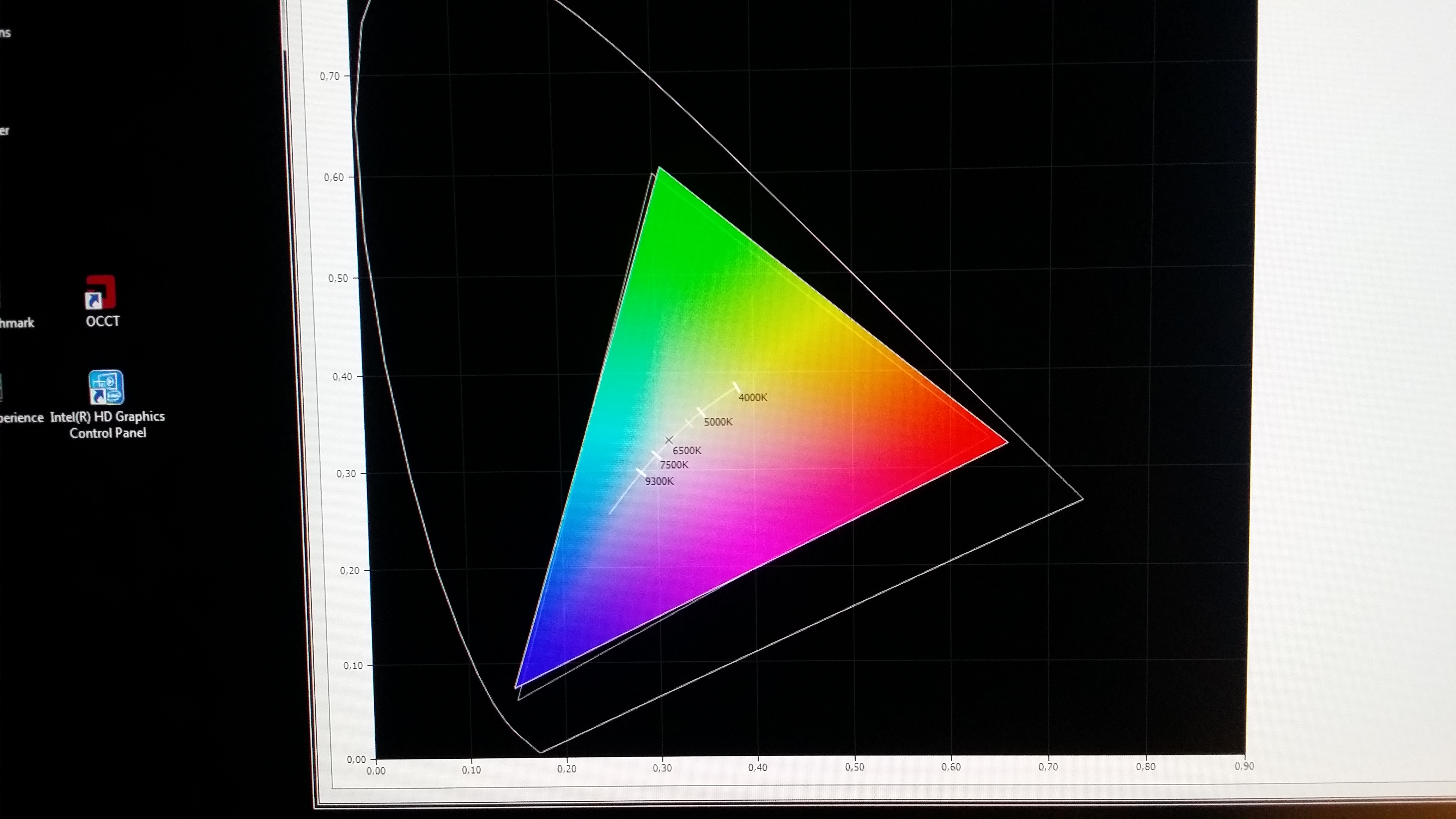

Przy okazji, tak realnie wygląda osiągnięty target kalibracji do gamutu sRGB na PA271Q:
Albo innym razem tak:
A tak dla przykładu wygląda realnie "osiągnięty" target fikcyjnego, testowego małego gamutu (target i zmierzone wyniki w ramkach). No ale lepiej nie będzie, skoro to silnik SV wyznacza te xy zamiast programu kalibracyjnego z czujnikiem. A precyzji silnika SV nie przeskoczymy. :roll: Dziwna ta filozofia.
Ach, ta precyzja :)
