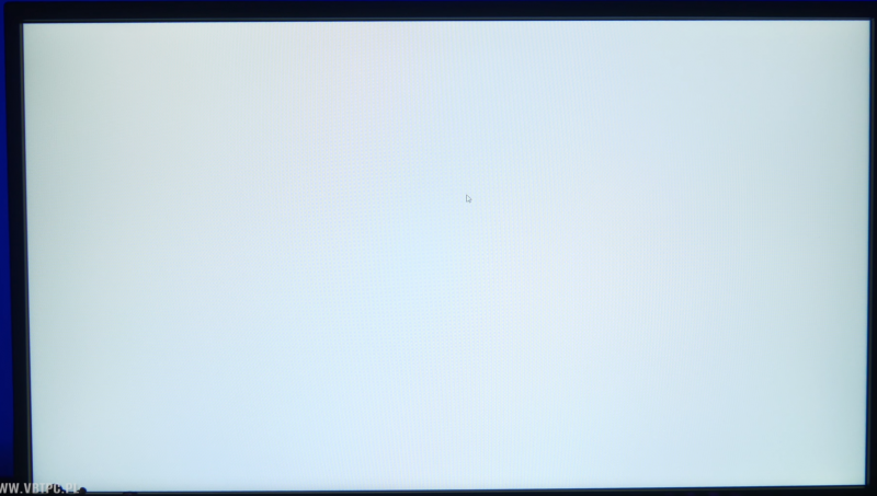

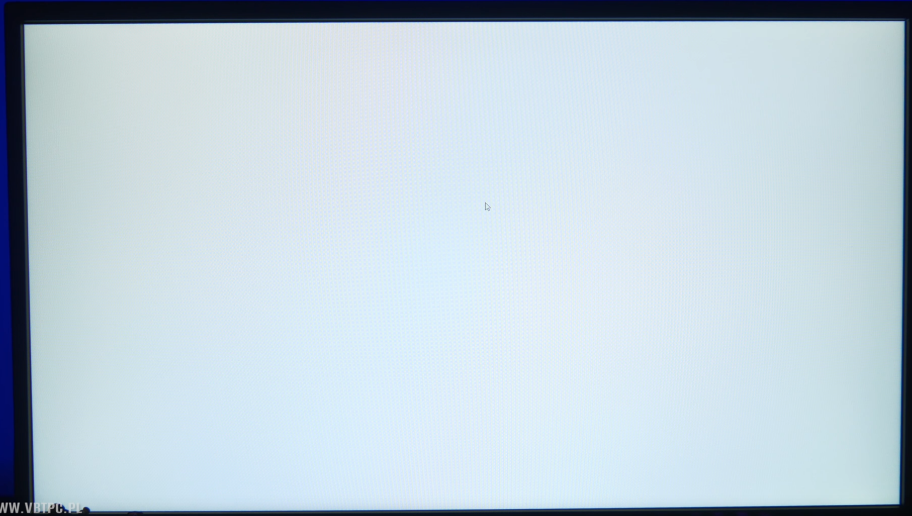

1.To jak poradzisz, oddać na gwarancje, rekojmii, odstąpić od umowy czy mam normalny egzemplarz i kolejny będzie identyczny?
2.Jak się nazywają te "chmurki/kasza" którą widać, gdy się patrzy na monitor od góry (najbardziej widoczne na czarnym ekranie), dokładnie chodzi mi o to:

3.Mógłbyś podać przykład dobrego monitora 144/240 hz, skoro ten to badziew

Jaki jest sens robienia zdjęć od góry monitorowi, który w takich warunkach nie ma prawa sensownie działać, szczególnie TN. A na białym tle też widać te chmurki na środku? Jeśli to wada to może to być przygniecenie matrycy w transporcie, wtedy byłaby widoczna w każdych warunkach. Miałem coś takiego w laptopie, na którego ktoś usiadł. Tak to właśnie wyglądało, jak bleeding na środku z kaszą.
W sklepach na wystawie oczywiście nie widać, bo jest bardzo jasno. Duża ilość światła maskuje takie defekty. Jeśli mi Pan nie wierzy, można spokojnie kupić kilka różnych i sprawdzić. Praktycznie wszystko co stoi w marketach i "zwykłych" sklepach komputerowych ma taki ekran. Jak mówiłem, to jest typowe. M.in. dlatego to forum jest wyjątkowe na tle innych, bo tu się takim szmelcem po prostu nie zajmujemy. Tu trafiają ludzie którzy chcą mieć normalny obraz, nie klasy marketowej. Bez takich chmurek / plam czy jak to zwał.

Tam jest jasno. Dlatego czerń jest ładna. Na czerni jest podobnie jak na bieli albo gorzej, tylko światło to maskuje. Oko w jednym spojrzeniu widzi zadziwiająco mały kontrast. Czyli jeśli damy światło otoczenia o odpowiedniej jasności, to brak czerni wyjdzie poza percepcję i będzie się wydawało czarne. Prosty trick. Myśli Pan, że dlaczego telewizory w trybie "sklep" są ustawione hiper-jasno? Dokładnie w tym samym celu. Nie widać wad. Oczywiście wszystko wyłazi w domu, w kameralnym oświetleniu.
"Jakość" tego ekranu dobrze widać natomiast na bieli:
		Re: Problem z Aoc AGON ag251fz
Cały ekran. Nie widzi Pan tych plam? Po lewej i prawej na zielonkawo, silniej w narożach. Na środku skośny błękitny pas a po jego bokach duże obszary różowe. Dół z kolei znów niebieskawe zafarby. Inna sprawa, że jeśli ogląda Pan to na tym AOC-u to faktycznie może Pan widzieć mniej, bo sam monitor jest koszmarnie nierówny i jedno się nakłada na drugie.

Może jednak spróbuje z innym egzemplarzem, może akurat będzie lepszy, nie będzie blb na środku i  nie będzie tych/tej kaszy/plam/chmurek
