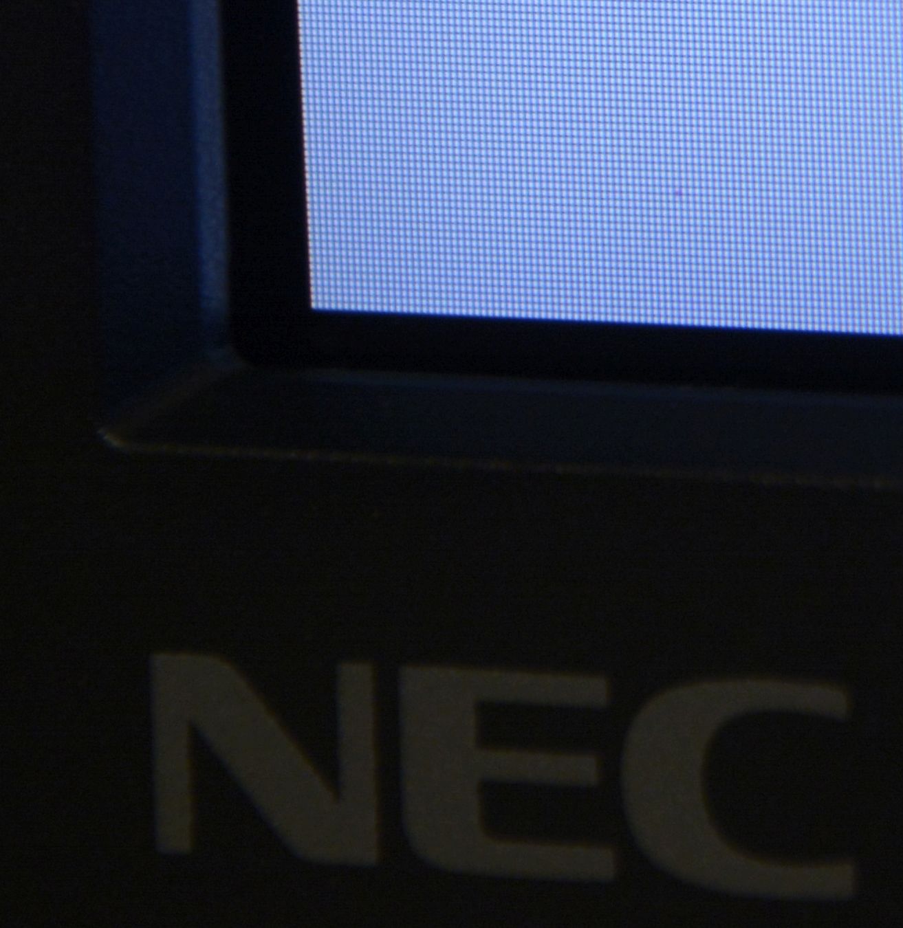

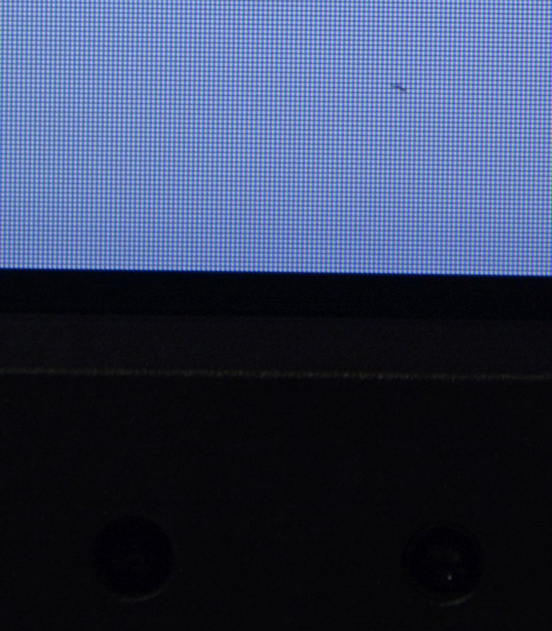

5,5h na liczniku. Na początku wszystko wyglądało na poprawne, ale tuż pod paskiem zadań Windows znalazł się defekt matrycy (akurat niewidoczny na ciemnym tle). Wygląda to podobnie jak u @Henioo - jakiś poproch lub martwy owad + jeden martwy piksel lub jakiś inny syf.

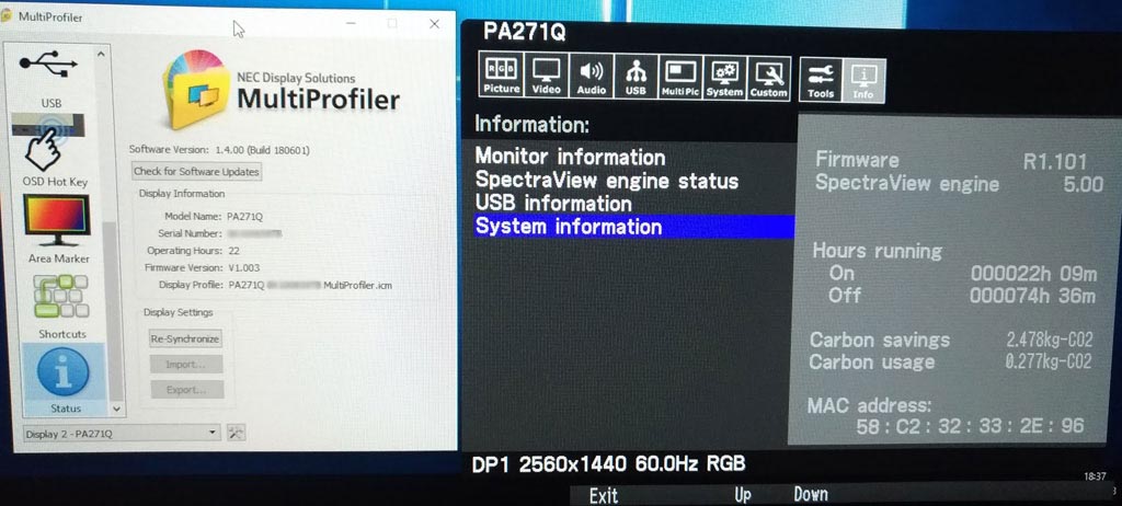

Firmware w monitorze pokazuje wersję: R1.101
W mutiprofiler: V1.003

1. Czy serwis w takich przypadkach wymienia cały monitor czy będzie próbował czyszczenia matrycy ?

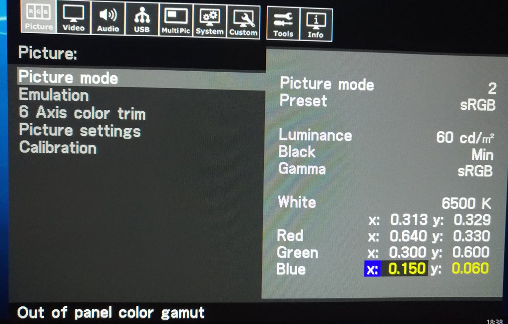

3. W Picture Mode, tryb sRGB (fabryczny) niektóre parametry wyświetlają się na żółto z informacją "Out of panel color gamut" - jak to rozumieć, czy to jest jakiś błąd ?

1. Jeśli to ciało obce, jest szansa na wymianę.

3. Parametry x,y dla RGB wyznaczają wierzchołki trójkąta (przekroju płaskiego danej przestrzeni). W tym wypadku po prostu róg niebieskiego wychodzi delikatnie poza granice możliwości panelu.
PS. Proszę też zwrócić uwagę, że fabryczny sRGB ma gammę też sRGB, a nie 2,2. Jak ktoś chce tego używać na początek to lepiej zmienić na 2,2.

1. Sam jestem ciekaw. Ale idę o zakład, że jak będzie szansa naprawy albo wymiany podzespołu, to serwis to właśnie będzie robił. Wymiana całości to mało opłacalny proces, więc będzie w ostetczności. Tak przypuszczam. Chociaż... mnie osobiście kiedyś serwis NEC (czyli CSS Beskidy) wymienił cały monitor na nowy po awarii matrycy... i nie bawili się w żadne naprawy, wymiany matrycy. Ale serwis zapewne tylko realizuje polecenia NEC, więc to pytanie o politykę producenta.

3. Śmieszny przypadek :) Przydałby się realny pomiar przyrządem jeszcze, żeby to ocenić. Ale albo "wyskalowanie" silnika SpectraView nie jest idealnie dokładne (czyli np. monitor świeci dobrze, matryca oddaje tę barwę dobrze, ale silnik ma offset i oczekiwałby czegoś innego, stąd na żółto) albo po prostu matryca nie jest w stanie idealnie wyświetlić błękitu o x=0,150. Przy czym mówimy tu o zupełnym niuansie, którego zwykłe zaokrąglenie do trzeciej cyfry po przecinku może powodować to, że już jest nagle na żółto. Zmień sobie np tę współrzędną X w sRGB na 0,151, odczekaj 5 sekund i pewnie już będziesz miał na biało, co udowodni, że to kwestia balansu na samej krawędzi. Po prostu ten błękitny wierzchołek jest w samym krańcu fizycznego gamutu monitora. Być może przy trybie AdobeRGB też będziesz miał ten błękit na żółto, a być może już nie. Kwestia naprawdę marginalna. Najprawdopodobniej jest tak jak napisał Jastrząb, że akurat u ciebie gamut monitora jest o ten włosek mniejszy w błękicie i przy zaokrąglaniu do 3 cyfry po przecinku już wpada np w wartość x=0,151, co sprawia że 0,150 już jest poza gamutem i silnik pokazuje to na zółto.
Zresztą... jak widać na poniższym obrazku, idealny wierzchołek sRGB nie bardzo jest w stanie się zmieścić i tak. U mnie jest co prawda na biało (jak zjadę do x=0,149 to się robi na żółto dopiero), ale poniżej wyraźnie widać, że co z tego, skoro wierzchołek sRGB fizycznie i tak nie ma szans się zmieścić? (więc równie dobrze i u mnie mogłby być na żółto) ;-) Kolorem jest zaznaczony gamut monitora (zmierzony czujnikiem), żółta obwódka to AdobeRGB, a zielona obwódka to sRGB (błękitny wierzchołek jest współny). Pomińmy tu już niedokładność czujnika, możemy nawet przyjąć, że jej nie ma i odczyt byłyby idealnie taki, jaki gamut monitora ma w sobie zapisany silnik SV, czyli z x=0,150 (czujnik odczytał 0,151 i dlatego tak pokazane jest na wykresie). No to żeby objąć wierzchołek sRGB krawędź gamutu musiałaby iść pionowo w górę. A przecież nigdy nie idzie. Więc jeśli fizyczny gamut monitora ma swój błękit w x=0,150 to wierzchołek sRGB i tak nie ma szans się tam idealnie zmieścić. To siłą rzeczy będzie przybliżenie. Nie przeskoczymy tego. Reklama "100% sRGB" to jedno, ale realia to drugie, i w błękicie po prostu ledwo sięga, albo "prawie sięga". Wartość współrzędnej Y wierzchołka gamutu może to jeszcze pogłębić (im Y mniejsze) lub nieco zniwelować (im Y większe, ale wtedy gamut monitora jest ogólnie mniejszy, więc to wcale nie tak dobrze ;-) ).
Więc choć żółte drażni, to zupełnie bym się tym nie przejmował.

1. O wymianie decyduje centrala w Monachium. Każdy przypadek jest traktowany indywidualnie. Akurat teraz był jeden taki i serwis czeka na nową sztukę z Niemiec.
3. Właśnie niuans.. można się doktoryzować, ale chyba tylko z czystej ciekawości. I tak realnie tego nie widać i nie czuć.

3. No otoz to: wszystko zalezy od przyjetego poziomu paranoi. Kazdy go ustala sobie indywidualnie wedle wlasnych potrzeb i ambicji. Ja tam nadal troche szydze sobie w duchu z faktu, ze tak naprawde ten ekran nie siega idealnie w blekitnym wierzcholku ani srgb anoi adobeRGB... ale oczywiscie mam swiadomosc ze to drobiazg.
Natomiast zoltym wyswietleniem "out of gamut" radzilem sie nie przejmowac, bo tak realnie kazdy jeden jest "out of gamut" jak mniemam, tylko jednemu to zaokrągla na bialo, a drugiemu na zolto (co jednak jest teoche strzalem w stope, bo jeszcze dobitniej zwraca uwage na fakt, ze pokrycie skrajnego blekitu jest tylko umowne. Ale z drugiej strony... to przynajmniej uczciwsze ;) )
