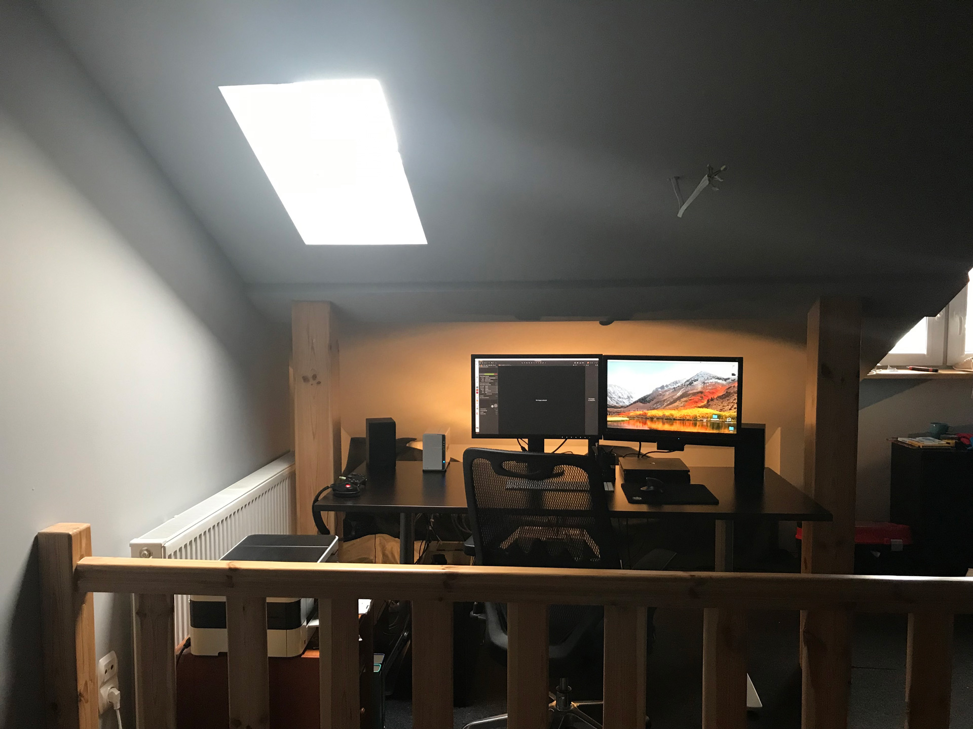

Jestem na etapie tworzenia dla siebie pracowni do retuszu zdjęć. Znajduje się ona na poddaszu. Ściany pomalowałem na neutralny szary a w okna wstawiłem szare rolety z gumą więc można całkowicie odciąć dopływ naturalnego światła. Potrzebuję "tylko" zrobić oświetlenie za monitorem na tło i dodatkowe światło nad stanowiskiem do porównywania wydrukowanych zdjęć ale pojawiają się dwa dwa problemy
Problem 1 – Oświetlenie tła
Nie wiem jak oświetlić tło ponieważ biurko jest odsunięte sporo od ściany i znajduje się pod niskim, spadzistym dachem (w kącie mini magazynek na graty).
Zastanawiałem się nad oświetleniem tła z tyłu biurka świetlówką typu:
1. https://monitory.mastiff.pl/swietlowka- ... f-950.html
2. https://monitory.mastiff.pl/swietlowka- ... a-950.html

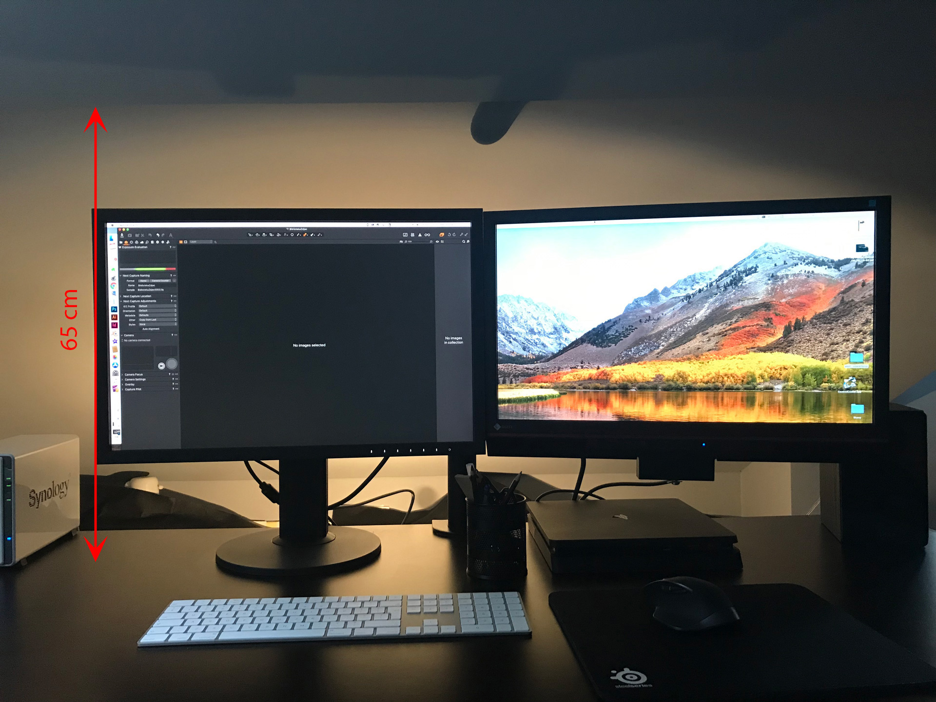

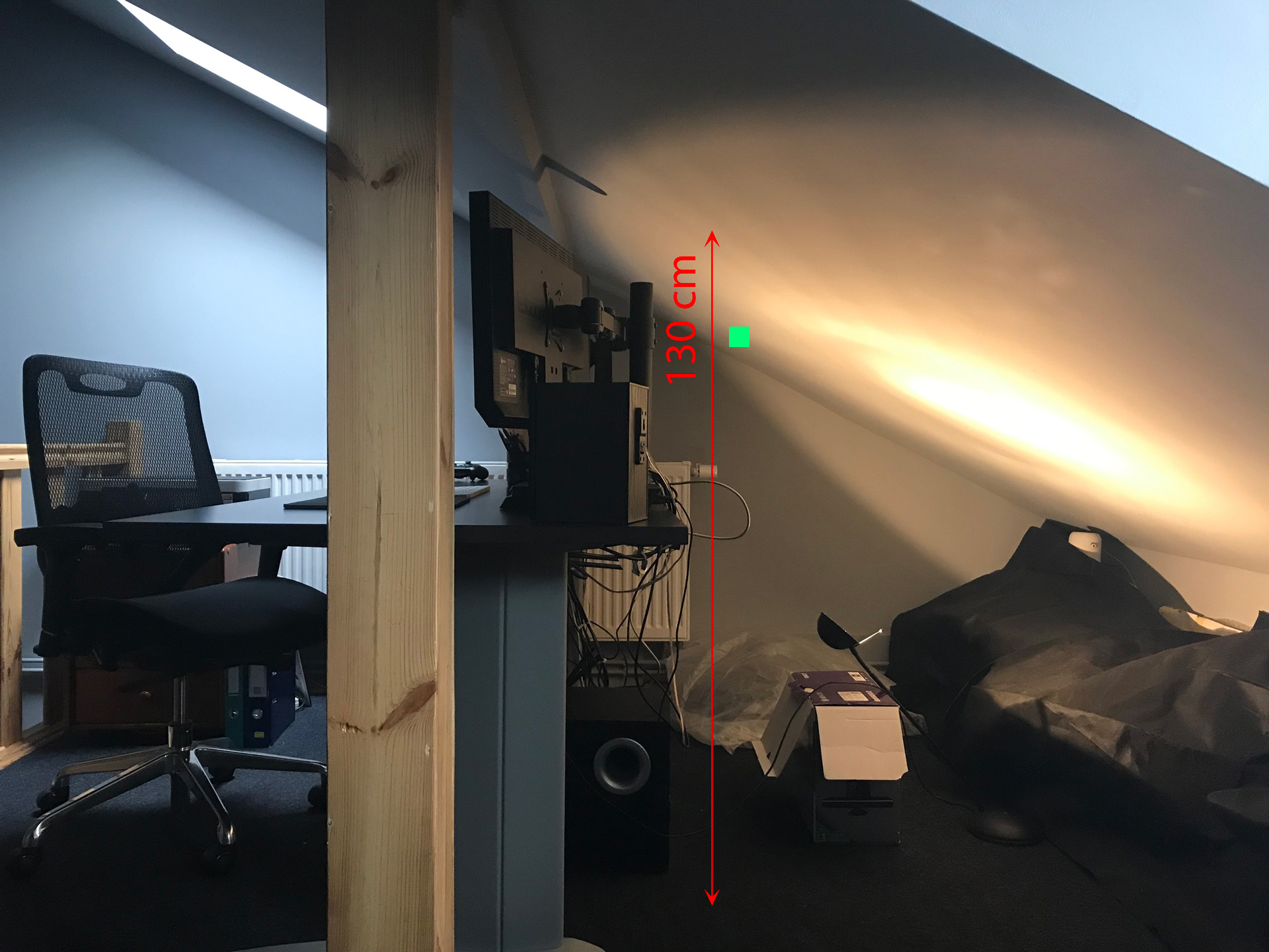

Postawiłem teraz za biurkiem lampkę biurkową i prowizorycznie oświetliłem tło żeby mniej więcej pokazać jak to wygląda. Tylko pojawia się na górze problem cieni od uchwytów monitora itp. Żeby je zniwelować lampa musiała by być centralnie na wysokości monitora i odsunięta od niego na kilkadziesiąt cm (zdjęcie_2 – zielony kwadrat). Tylko w jaki sposób i do czego można byłoby zamontować oprawę ze świetlówką?
Jakimś tam pomysłem jest postawienie ścianki gipsowej (wys. 130 cm) od podłogi do sufitu zaraz za biurkiem oddzielając się od “magazynku” i tworząc pionowe tło oświetlane świetlówką zza monitora.

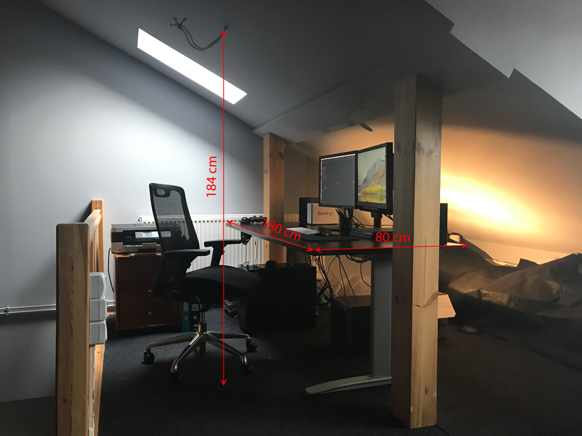

Nad fotelem na wysokości ok 184 cm mam wyjście kabli do oświetlenia. Sam mam 180 cm więc jakbym coś tam zamontował jest duże prawdopodobieństwo że wstając od biurka notorycznie bym walił w to saganem. Odsuwając źródło światła za plecy rzucałbym pewnie cień. Natomiast przysuwając je w stronę monitorów wysokość montażu diametralnie by spadała ze względu na skos i oświetlenie mogło by mi chyba świecić po oczach.

06 lutego 2019, 17:45 - śr
Jest całkiem nieźle, nie widzę potrzeby żadnych kombinacji. Tylko światło na tło za słabe, no i oczywiście barwa kompletnie bez sensu. Tani zamiennik lamp profesjonalnych: https://monitory.mastiff.pl/lampa-led-y ... 5500k.html

Re: Oświetlenie pracowni na poddaszu
06 lutego 2019, 19:10 - śr
Dzięki za odpowiedź Tom01.
Tak wiem że to światło na zdjęciach jest słabe i nie ta temperatura ale ustawiłem tą lampkę za biurkiem tylko prowizorycznie na potrzeby zdjęć do tego posta żeby była lepiej widoczna ta skośna ściana :)
Super! Ta lampa polecana przez Ciebie to dobry pomysł na oświetlenie tła. Nie musiałbym stawiać żadnej ścianki gipsowej. Wystarczyłoby wstawić statyw oświetleniowy za monitor i do niego w poziomie przypiąć tą lampę yongnuo i mogłaby chyba ładnie oświetlić ścianę. Czyli “problem 1” myślę, że można odhaczyć. :)
A masz może jeszcze jakiś pomysł jak ogarnąć problem z oświetleniem samego stanowiska? Tak żeby można było w miarę przyzwoitych warunkach sprawdzać wywołane zdjęcia, itp.
06 lutego 2019, 20:20 - śr
Jako że ściana jest dość daleko niż w pokojach z ścianami pionowymi, niewykluczone, że trzeba będzie dwie takie lampki.
Na oświetlenie ogólne można dać cokolwiek, ale radzę nie odbiegać zbytnio barwą, bo będzie żółto-niebiesko w pokoju. Ważne aby oświetlenie ogólne nie świeciło w ekran, przez co lokalizacja w tej chwili na suficie nie jest dobra. Ewentualnie reflektorek, takie coś jak lampki do kuchni (MR16 / GU 5.3) o wąskim strumieniu 10st i skierować go w bok, aby robił plamę na ścianie a nie walił w ekran.

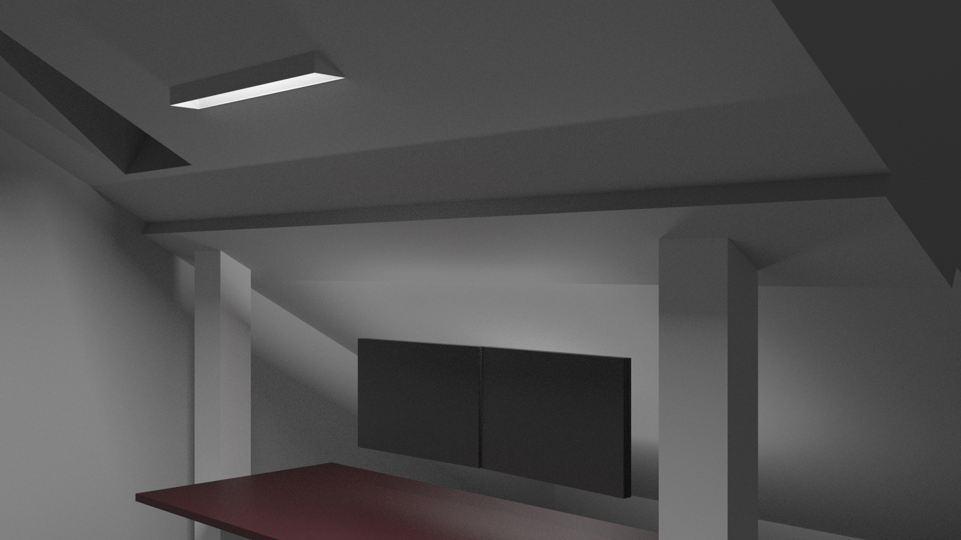

@Tom1 a co myślisz o zamontowaniu jednak jednej ze świetlówek z mojej pierwszej wiadomości (np. 36W) w jakiejś prostej oprawie rastrowej. Poszukać coś w stylu jak ta z linku (oczywiście mam na myśli tylko kształt i formę tej oprawy):
https://www.ridi.de/pl/leuchten-produkt ... -dali.html
Ten skos na poddaszu jest podwieszony płytą gipsową i jakby tak się wciął w nią i oprawę zamontował normalnie w pionie. Wsuwając ją głębiej. Tak żeby jedna z krawędzi oprawy była na wysokości płyty gipsowej. Zrobiłem poglądową wizualizację.
Posty: 4125
06 lutego 2019, 23:37 - śr
Ale wtedy część światła będzie padać bezpośrednio na ekrany, co jest niepożądane. Jeśli już to odsuń górne oświetlenie (jako dopełniające) i skup się na tle na skosie.
06 lutego 2019, 23:39 - śr
Dokładnie to co mówi P. Dominik. To jest złe umiejscowienie.
