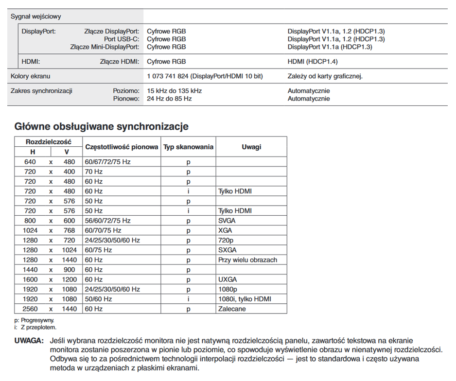

Podłączyłem NEC PA271q pod kartę video "DeckLink Mini Monitor 4K" za pomocą złącza HDMI.
Wg. specyfikacji DeckLink Mini Monitor 4K obsługuje m.in. rozdzielczość UHD, np. 2160p29.97.
W programie Davinci Resolve ustawiłem "Video Monitoring" na 2160p29.97, próbowałem na różne sposoby, ale zawsze NEC jest w stanie wyświetlić max 1920x1080 29,9Hz YCbCr.
Czy faktycznie NEC jest w stanie przeskalować sygnał UHD do natywnej rozdzielczości ? Na forum padło kilka stwierdzeń, że powinien sobie poradzić, ale w manualu nic na ten temat nie znalazłem :)

Na DisplayPort jest to samo? HDMI może tu bruździć.. w Video Range masz Full i White 256, na DP jest 1023. 4K z YT idzie normalnie ;)
Aha.. zobacz, czy masz aktywną opcję Overscan. Na DP jest wyszarzona.
"Overscan > Niektóre formaty wideo wymagają innych trybów skanowania w celu wyświetlenia obrazu najwyższej jakości.
- Włączony: Rozmiar obrazu jest większy niż możliwy do wyświetlenia. Krawędź obrazu zostanie przycięta.Na ekranie będzie wyświetlane ok. 95% obrazu.
- Off (Wył.): Obraz pozostaje w obszarze wyświetlania. Na ekranie jest widoczny cały obraz.
UWAGA: Jeżeli używany jest komputer z wyjściem HDMI, należy wyłączyć opcję Overscan.
- Auto: Rozmiar obrazu jest ustawiany automatycznie"

OverScan nic nie pomaga, zmiana Video range też.
Z podłączeniem HDMI -> DP nie mam takiego kabla, ale spróbuje jak załatwię.
Na Declink jest HDMI 2.0a w NEC HDMI 1.4 - być może tu jest problem.
Tom01 pisze: Jeśli chce Pan przeskalować sygnał to od tego są skalery. Zewnętrzne urządzenia, które załatwią problem bez żadnych kombinacji.
Jaka jest istotna różnica między zew. skalerem a wbudowym w monitor (o ile zadziała) i jaki to koszt ?
Czy nie będzie problemu z przeskalowaniem UHD do 2560x1440 ?

Skaler w monitorze nie jest konfigurowalny. Działa w sposób przypadkowy, szczególnie jeśli monitor dostanie sygnał poza parametrami wejścia skalera. Na normalnym można sobie zdeterminować zarówno wejście, wyjście w sensie rozdzielczość, format, próbkowanie, sposób przeliczania, efekty itd. To są urządzenia używane w realizacji telewizyjnej, kiedy technik może mieć rozmaite standardy i formaty sygnałów i musi to puścić na mikser tak, aby wyjściowy obraz był jednorodny technicznie.
Zakres sygnałów i formatów jest dowolny. Trzeba po prostu wybrać urządzenie do swoich potrzeb. Proponuję zerknąć: https://monitory.mastiff.pl/monitory/po ... alery.html

Specyfikacja nie podaje wersji. Nawet jeśli 1.4 to UHD @30Hz powinna pójść.

To jest monitor, nie telewizor. Spróbuj wymusić na wyjściu:
* kodowanie komputerowe RGB, (nie telewizyjne YCbCr)
* parametry rozdzielczości i odświeżania w granicach tolerancji monitora

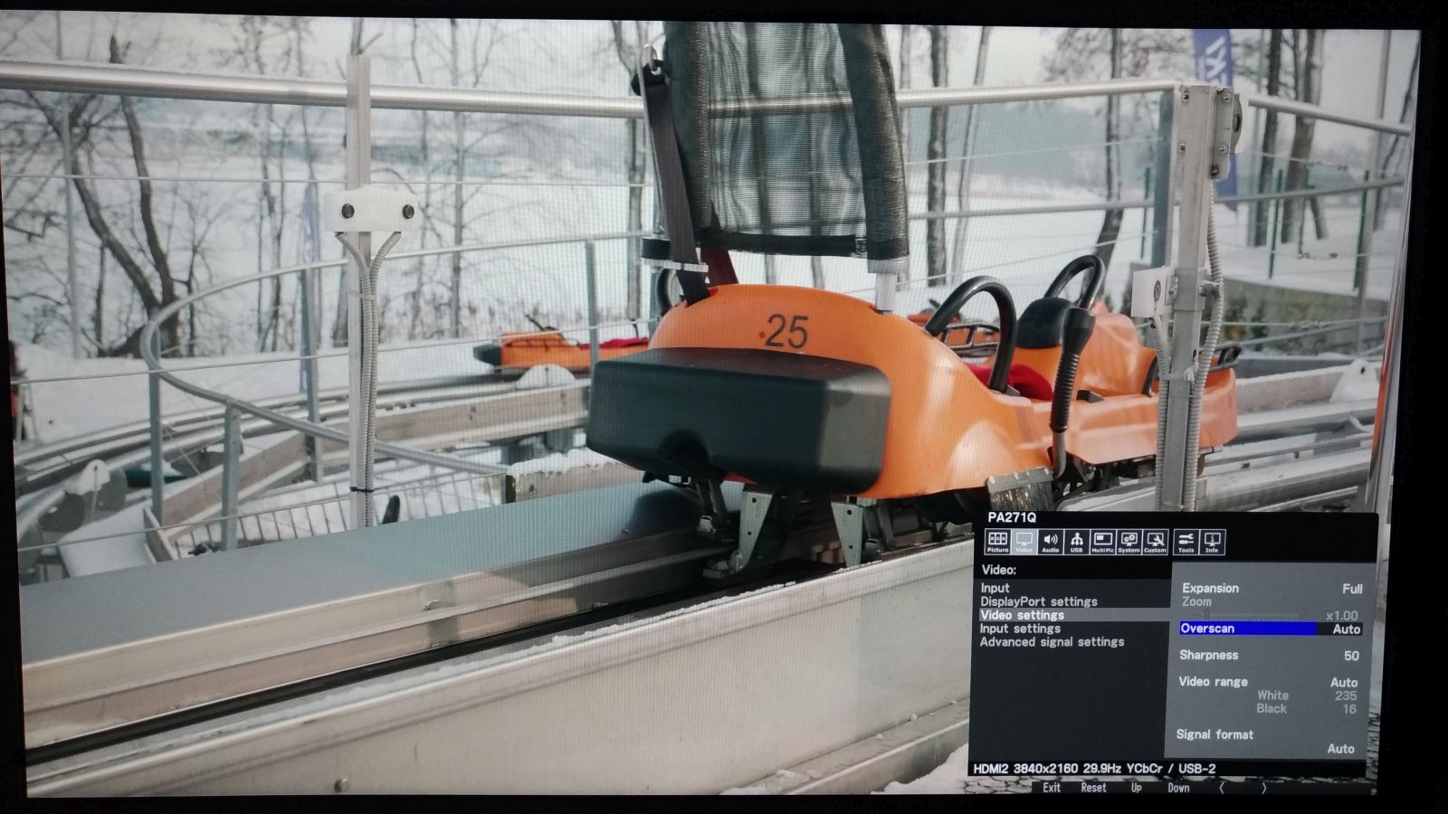

Podłączyłem Panasonic GH5, który na wyjściu HDMI ma UHD 10bit 4:2:2, chociaż mógł wysyłać tylko 8 bit.
Miło było zobaczyć 3840x2160 29.9Hz YCbCr. Zeskalowany obraz wyglądał bardzo dobrze :)

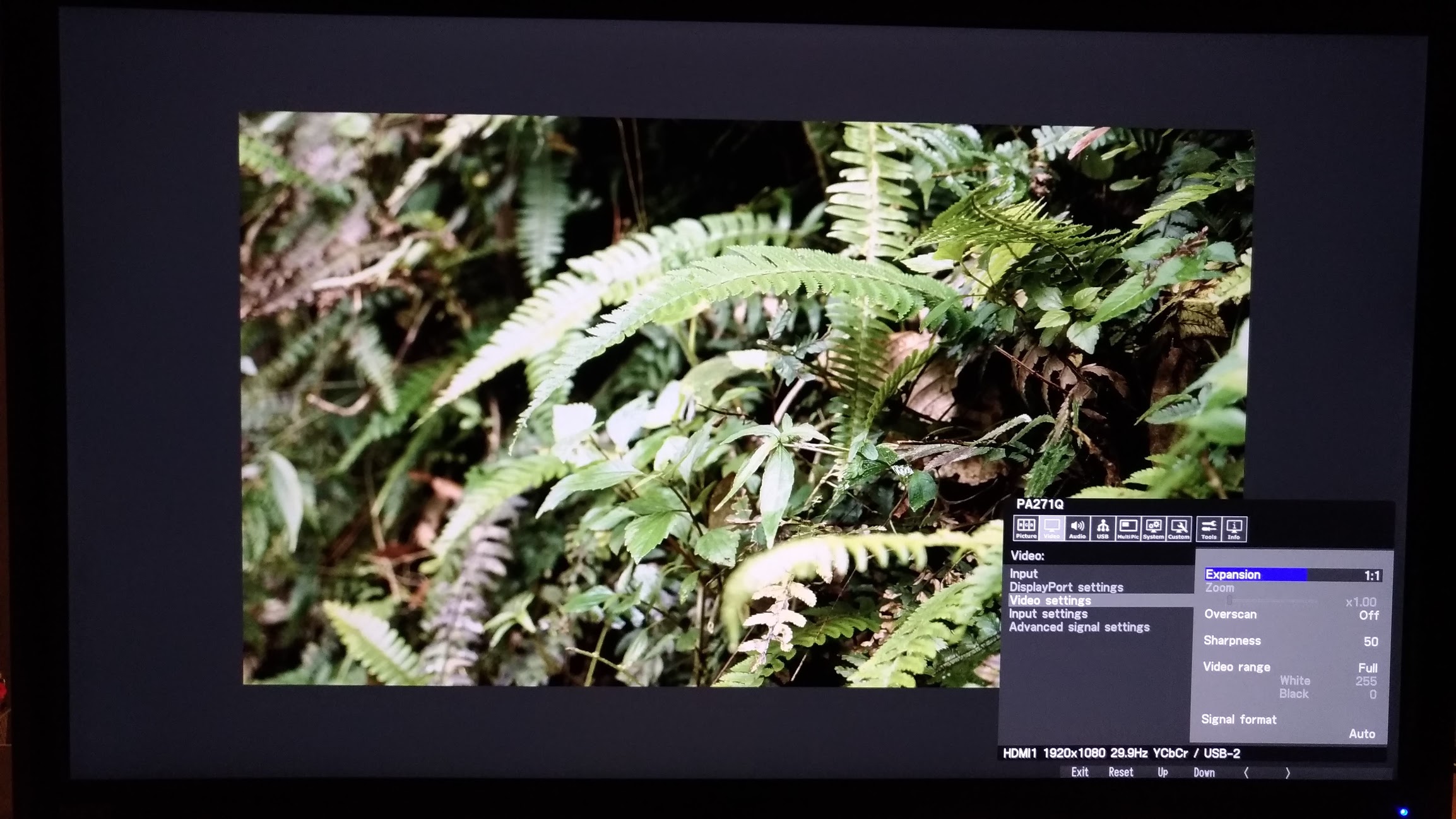

Z Declinkiem nadal jest problem. Konfiguracja jest uboga i odnosi się tylko do SDI.
Jedyne co się zmienia to synchronizacja.
Ustawie 2160p29.97 dostaje 1080p29.97, 2160p25 dostaje 1080p25.
Prawdopodobnie wina sterowników lub softu lub monitor nie może dogadać się z karta.
