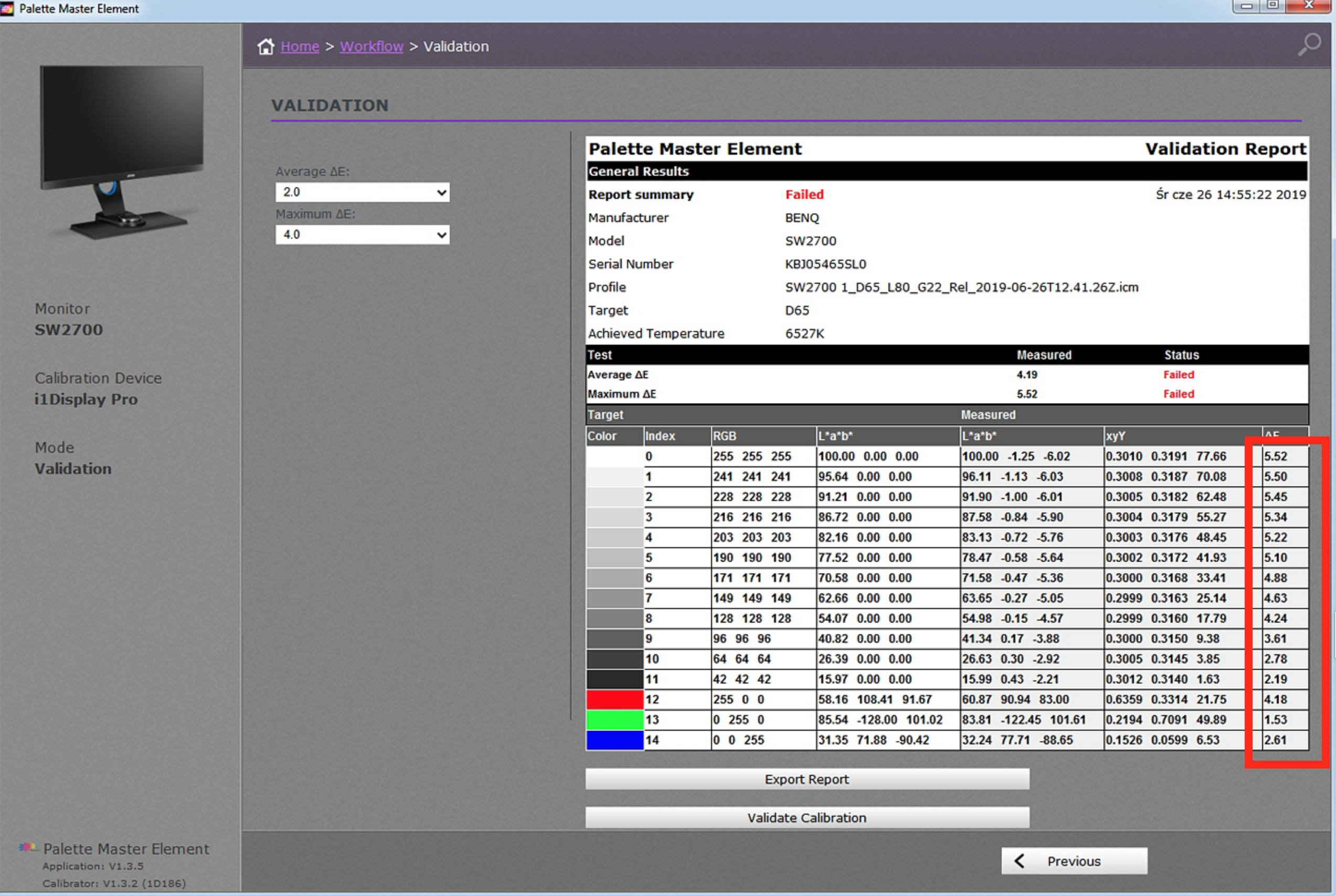

Jasne, co tam 8, dam więcej, niech będzie 16 :lol:
Sam Pan dostarczył dowód na nikoniarzach:

No i jest kolejny post w którym przerobił Pan wypowiedź w tym wypadku Vincenta, na dowód. Dokładnie w tym poście viewtopic.php?f=6&t=3963#p56927 i tym viewtopic.php?f=6&t=3963&p=56939#p56930 ma Pan opisany mechanizm oszukanej kalibracji w SW2700pt, a Pan już to potraktował jako dowód na jej istnienie. Proszę przyjąć, że kalibracja, jako proces, ma zapewnić możliwość kontrolowanego ustalenia szeregu parametrów. W Benq taki warunek nie jest spełniony. Tak samo jak zmiana wartości "gain RGB" ręcznie w menu nie jest kalibracją w takim znaczeniu jak chcielibyśmy to rozumieć, choć oczywiście jest "zapisem w LUT". Wszystko to co robi PME ma na celu przekonać użytkownika, że wykonuje właśnie normalną kalibrację, wszak procedura jest podobna, można wybrać sporo zaawansowanych parametrów. Jednakże wynik tej roboty jest pozorowany. Soft nie wychodzi poza zaprogramowane z góry wartości procesora a różnice nie są w ogóle brane pod uwagę.

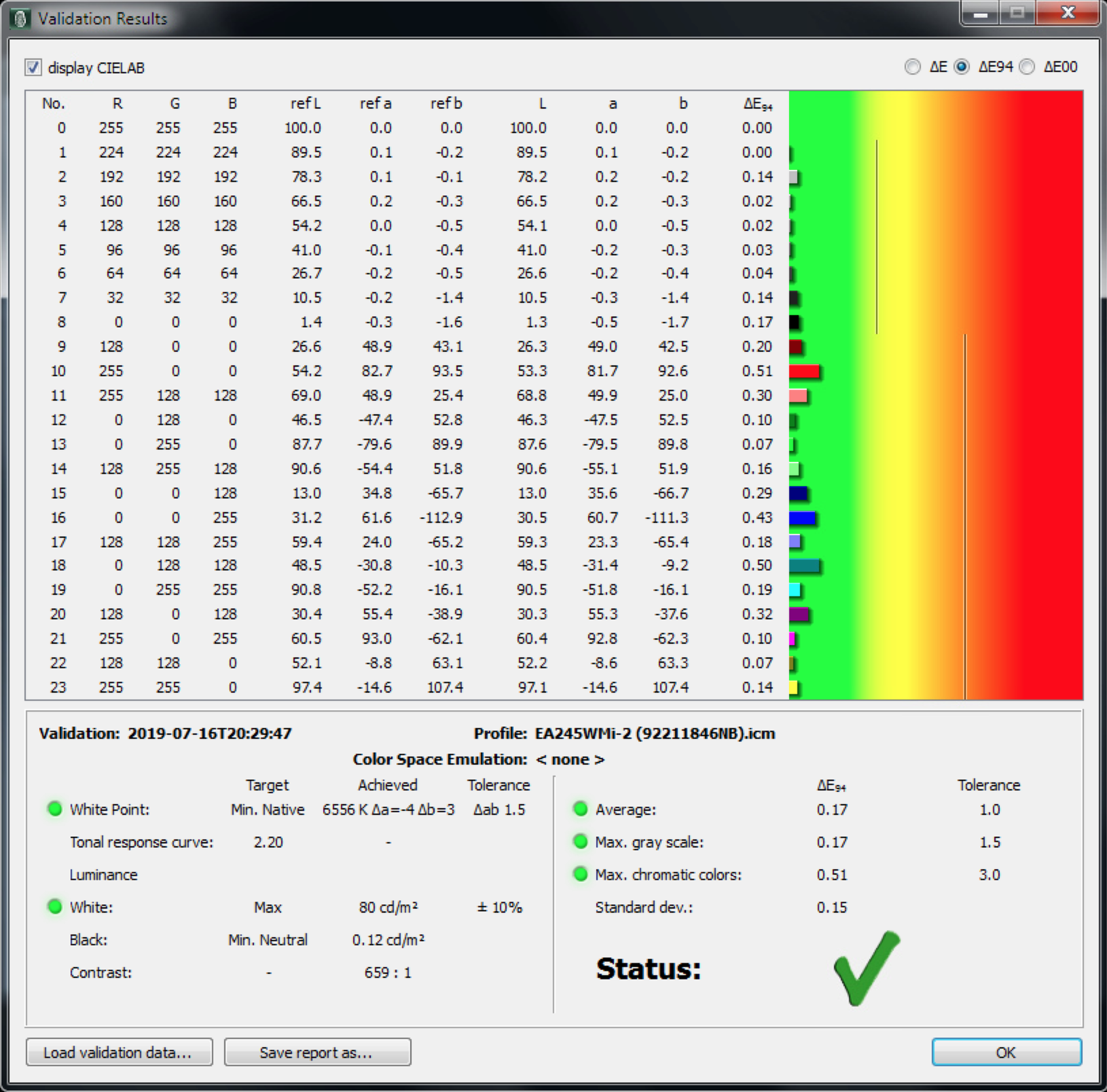

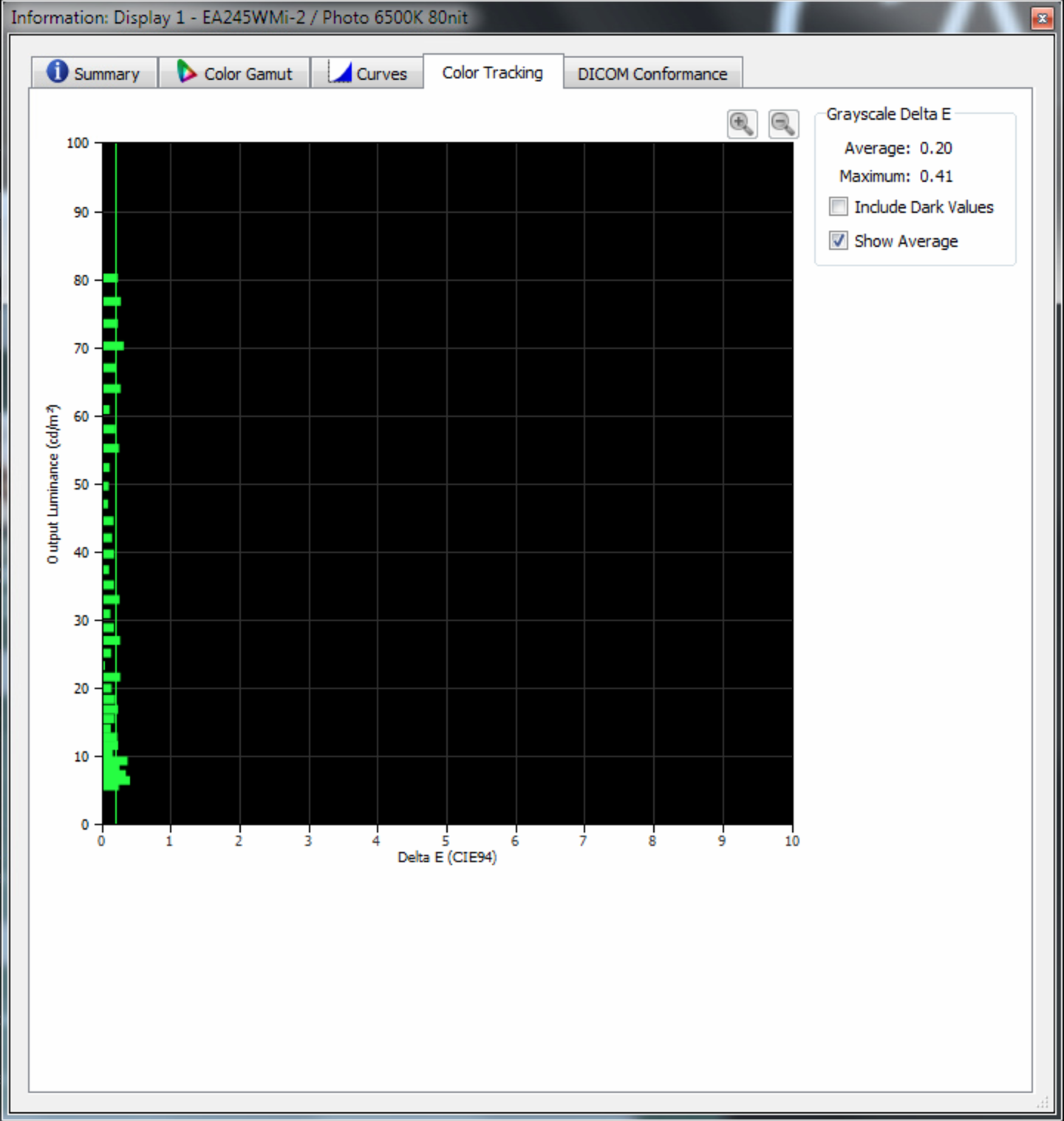

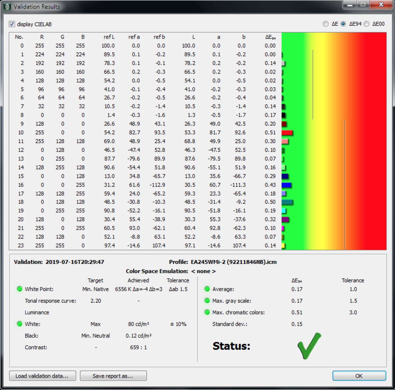

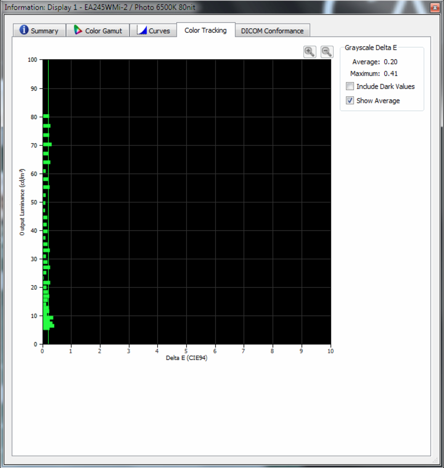

Kalibracja z definicji nie jest banalnym przedsięwzięciem i nie powinni się brać laicy. Poniżej wyniki kalibracji taniego modelu NEC, klasa 2 tys zł:
A tu walidacja kompletnie innym narzędziem (inne próbki):

1. Skąd pewność, że ta druga walidacja była robiona po kalibracji pierwszym programem ?
Mogą być pokazane wyniki po kalibracjach i później walidacjach w tych dwu programach (taka możliwość chyba jest :) ? ) Powiedzmy, że przyjmuje taki wynik do wiadomości.
2. To jednak monitor nie szerokogamutowy i 24 cale, trochę mniejsze wymagania co do konstrukcji jak i łatwiej wówczas o wierność oddania koloru i inne parametry.
3. Fajnie byłoby zobaczyć taki test przeprowadzony przez "zwykłego użytkownika".
Re: Benq SW2700PT kalibracja
16 lipca 2019, 21:09 - wt
Ad. 1 Ja to zrobiłem, przed chwilą. Każdemu niedowiarkowi proponuję sprawdzić samodzielnie.
Ad. 2 Nie ma żadnego znaczenia, niezależnie od matrycy, jej przestrzeni, widma podświetlenia ani rozmiaru. Wszystkie kalibrują się identycznie. Nie bez powodu wybrałem model z tej serii, bo cenowo jest podobna do Benq a walory użytkowe ma o klasę lepsze.
Ad. 3 Zastanawiające jest, że często większą wiarę pokłada się w opiniach laików, którzy popełniają niejednokrotnie podstawowe błędy.

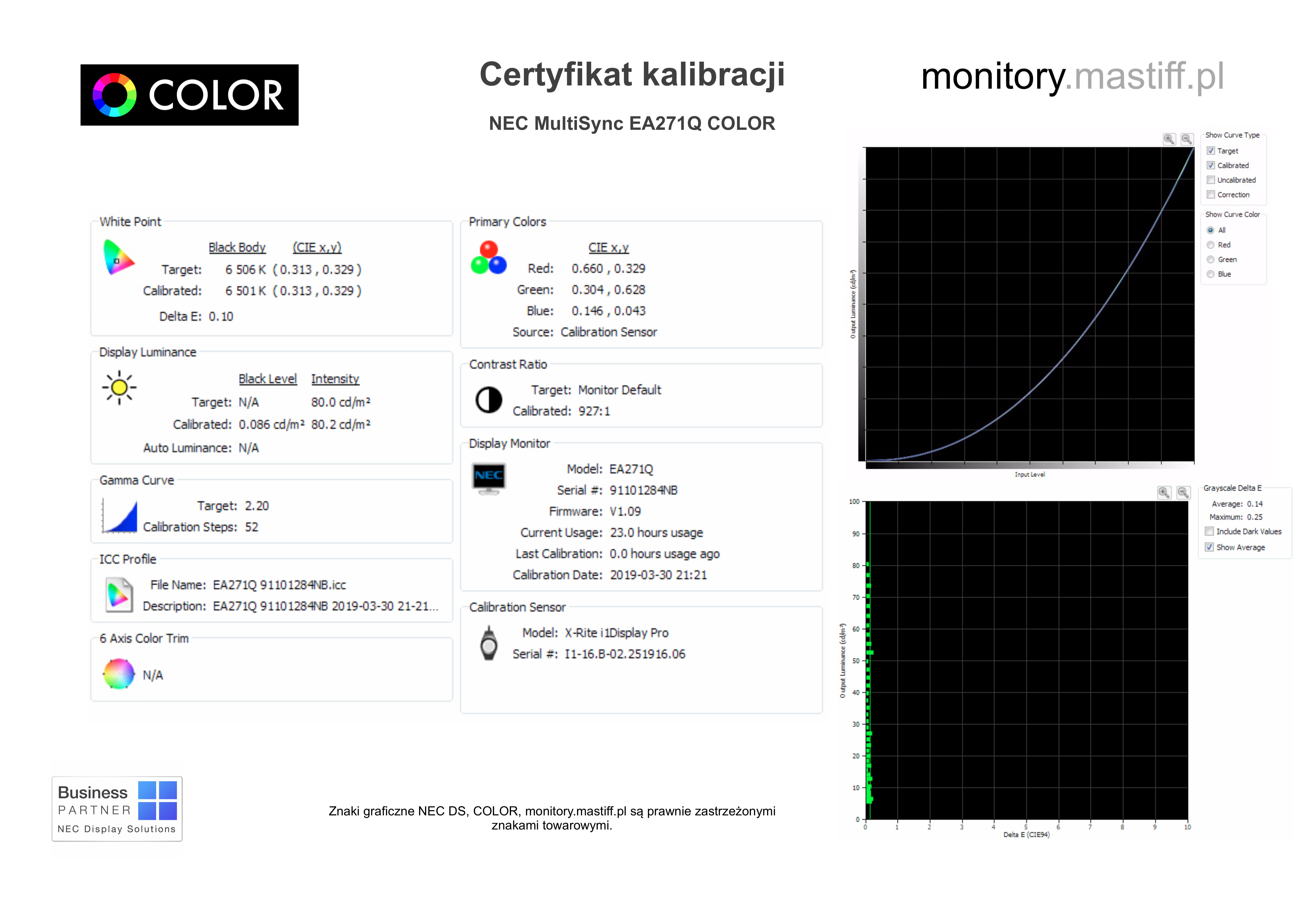

PS. Większe kalibrują się nawet z mniejszymi defektami niż 24". Poniżej EA271Q COLOR, 27":

Innym zagadnieniem jest wynik końcowy takiej kalibracji, wierność oddania koloru, a zwłaszcza równomierność podświetlenia i temperatury barwowej gdzie tu nie jest najlepiej, ale też nie całkiem tragicznie.
Sporo zależy na jaki egzemplarz się trafi. To nie jest na pewno dobre. W tym moim wizualnie jest całkiem przyzwoicie, a jestem raczej wybredny. Tak wygląda biel:
przy jasności na poziomie 25 w fabrycznym trybie Adobe RGB. W rzeczywistości ekran jest jaśniejszy (niż na tym zdjęciu) przy tej jasności. Również nie widać lekkich przebarwień przy bocznych krawędziach ekranu, a takowe są (chociaż trzeba się dobrze przyjrzeć). Może pobawię się tym tym DisplayCalem, a może lepiej nie wiedzieć jak jest w rzeczywistości i po prostu używać monitor :)
