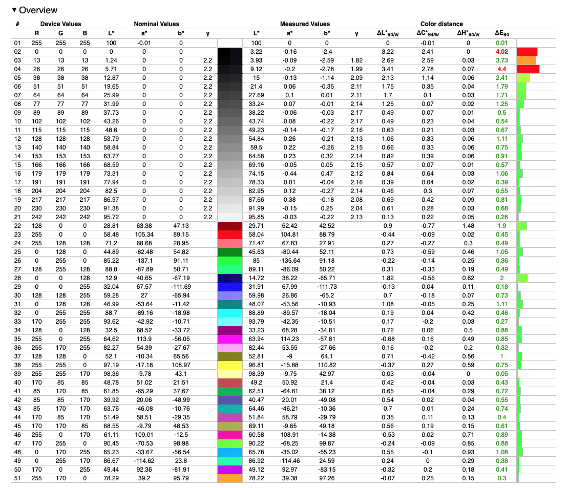

Aha, w teście proponuję przełączyć dE na '94 zamiast '00. Starsza formuła jest lepsza do porównań, bo większość, póki co, softu pokazuje wyniki właśnie wg dE 1994. Wówczas z Pana testu mamy takie coś:

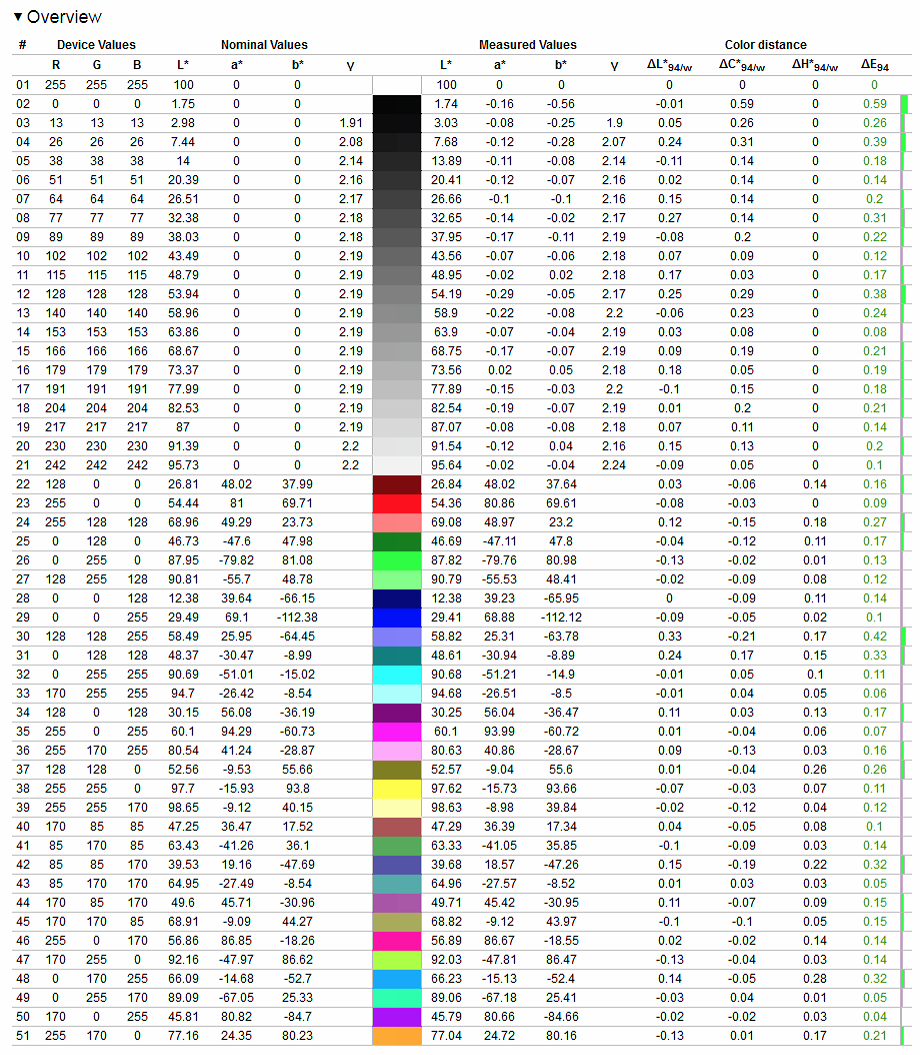

Dla porównania, poniżej wyniki NAJTAŃSZEJ kalibrowanej serii od EIZO, czyli CS:
