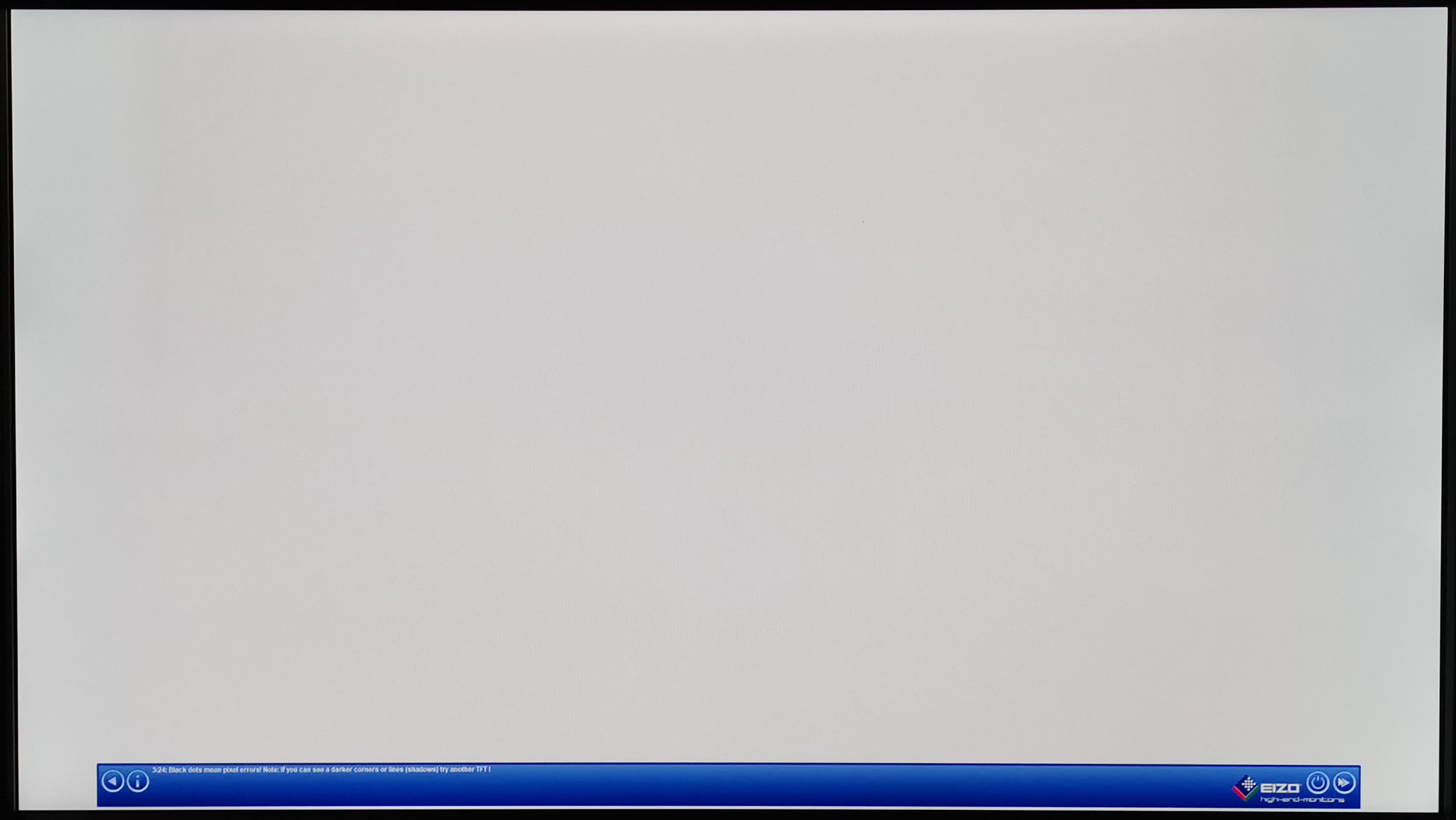

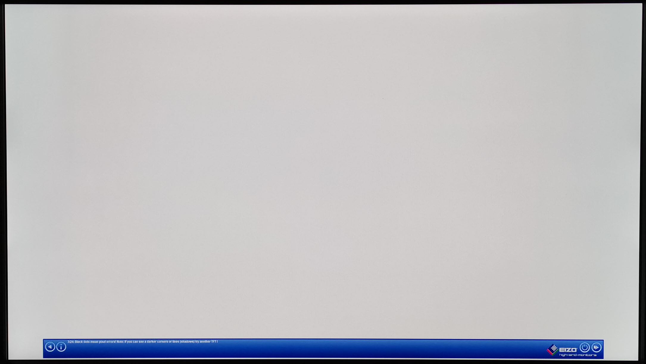

Tak wyświetla mój sw2700pt jednolitą biel. W rzeczywistości obraz jest jaśniejszy, tylko jakbym ustawił ekspozycję "zbyt mocno" byłyby tzw. przepalenia, a wówczas ewentualne przebarwienia, kolorowe plamy, tęcze i co tam jeszcze, nie byłyby widoczne.
Tu do pobrania plik RAW tego zdjęcia (bo przebarwienia można przecież w programie graficznym usunąć) : https://www.dropbox.com/s/qgfmmkbyzj2an ... 5.RW2?dl=0 z RAW-a się nie da :)
Panie Tom01 wybaczy pan, dla mnie jest pan kompletnie niewiarygodny, ale może ktoś uwierzy w tamto pana porównanie tych monitorów...

Jeśli różowo-zielone plamy uważa Pan za brak przebarwień, to niestety, ale nie widział Pan równo podświetlonego monitora. Faktem jest, że widziałem dużo gorsze Benq SW2700pt niż pański, więc nie jest aż tak tragicznie.

Na tym zdjęciu widzi pan różowo-zielone plamy ? Może to wina pańskiego monitora ;) Proszę sprawdzić próbnikiem koloru (w jakimś programie graficznym) składowe RGB w różnych punktach zdjecia (powinny się dość mocno zmieniać przy różnych odcieniach kolorów). Fakt, idealnie na pewno nie jest i przy krawędziach da się tam coś dostrzec, ale trzeba się dobrze przypatrzeć. RAW ma większą rozdzielczość (polecam)

Proszę Pana, aparatem ciężko właściwie uchwycić murę wynikającą ze niedoskonałego wysterowania matrycy szerokogamutowej, więc ten pokaz jest demonstracją niczego. Takie przebarwienia są na wszystkich bez wyjątku monitorach o podobnej konstrukcji. Jak również sam aparat czasem może wprowadzać taką murę i tak naprawdę nie wiadomo co zdjęcie pokazuje. Poniżej przykład z monitora, bardzo wysokiej klasy i bardzo drogiego, nie powiem jakiego, aby nie powodować zbędnych spekulacji. Proszę zobaczyć jakie są plamy, kiedy w naturze nie ma najmniejszych szans niczego dopatrzeć.
Problem dla Pana jest taki, że ja wiem jak te Benq wyglądają. Pan natomiast jest już do niego przyzwyczajony i swoista "kompensacja" już dawno zachodzi w oczach. Jeśli jednak postawiłby Pan obok naprawdę równy, zobaczyłby Pan jak duża jest różnica.

Fajnie jakby jakaś osoba postronna (z skalibrowanym monitorem) się wypowiedziała na którym ekranie widzi większe przebarwienia.
Polecam mały programik ColorShop gdzie z poziomu przeglądarki można sprawdzić składowe RGB na zdjęciu.
Na pańskim widzę lekkie zabarwienie różowe np u góry ekranu tak na 1/3 od lewej (i nie tylko tam), "pasy" z lewej i prawej (się odróżniają) ale są OK , znaczy neutralne (te same składowe RGB - brak koloru)

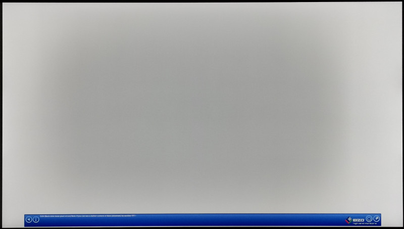

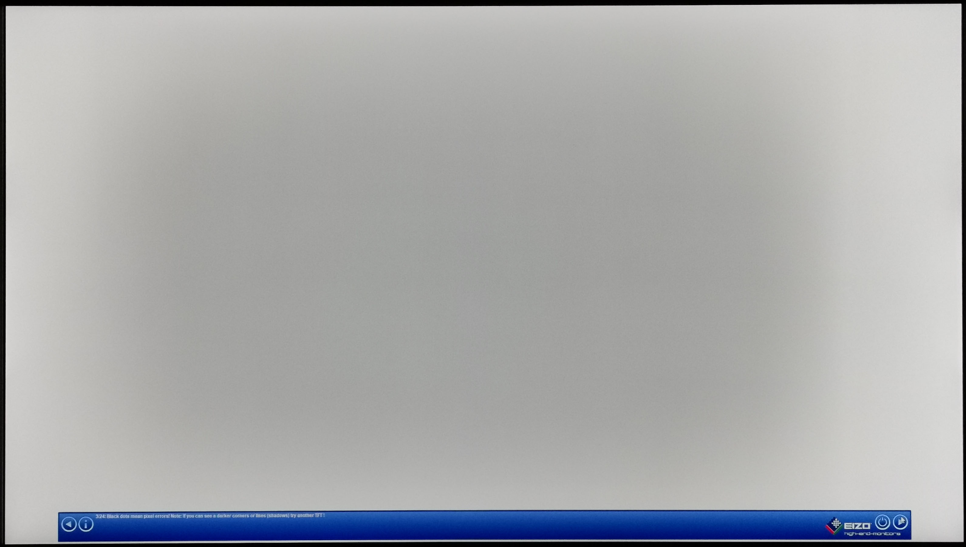

Widzi Pan widzimisię aparatu, nic więcej. Aparatem nie da się pokazać jak wygląda ekran. Poniżej inny przykład. Widzi Pan wielgachną plamę na środku? Widać jak na dłoni, prawda? Tymczasem ten egzemplarz jest jaśniejszy na środku niż na bokach. Coś przeciwnego niż pokazał aparat. Ciekawostka, co?

Nie, nie da się nic powiedzieć i format nie ma żadnego znaczenia. Wyjątkowo dobry przykład jest na ostatnim "zdjęciu". Ludzie myślą, że aparat rejestruje rzeczywistość. To jest kompletna nieprawda.

Useless test, some Benq ambassadors use it to trick customers. The same test will be useless on an Eizo or a NEC or a Dell. "Contrast tunning" can push upwards (L* up) a pink tint, thus reducing its distance to white in a*b* plane.
Its a trick, I' not saying that you did it, I'm saying that some people do it, hence we know it is not a valid test.
The good test is the one you did some time ago: DisplayCAL, 5x5 grid, choose PME CAL1/CAL2/CAL2 and check deltaC against center (green-pink tints) and optonaly % percent drop in brightness. Or if "All green", ISO test in deltaE.
I do not remember your results but as Tom01 said, it was not bas as other SWs we've seen, so you are lucky. Also it seems that you get good grey range with PME, so yours seems OK, use it!
The unit you got is far ahead the mean of SWs. SW271 shows up to 4dC just near the center in col4, row3-5. Horrible!

Again, useless test. Let's use proper tests like the one you did in the past:
-deltaE for all green ISO PASS/NO PASS
-deltaC for "less restricted" PASS in not so specialized enviroments (like a photo hobbyist)
I mean... you know that proper tests exist, you test with them in the past! So better to skip those "pick RGB number" test because it's easy to manipulate them.
