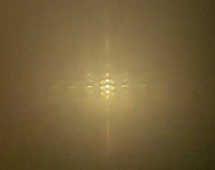

Okazuje się, że to co określałem jako srebrzenie to przede wszystkim odbicia światła. Srebrzenie występuje swoją drogą, ale przynajmniej dokładnie wiadomo czego się spodziewać.
Ustawienie monitora względem oświetlenia (lub oświetlenia względem monitora) to wyzwanie ...
Jeszcze tak z ciekawości - przy wyłączonym monitorze z odległości ok 2m widać, że warstwa antyrefleksyjna składa się z wielu poziomych pasków - czy to ma jakiś cel?
Zauważyłem też, że odbicie jednej z lamp w pomieszczeniu ma postać różnokolorowych prostokątów.
nie widać za bardzo różnokolorowych prostokątów.
Nie lepiej wstawić trochę większe zdjęcie i bezpośrednio tu na forum jako załącznik ?

Na tym podlinkowanym "znaczku pocztowym"
Re: EIZO EV2785 - jakość obrazu
Przy próbie wstawiania zdjęcia efekt jest taki:
![Obrazek](http://imgupload.pl/zdjecie/64hws)
Niestety nie jestem w stanie zrobić lepszego zdjęcia, zresztą chodziło mi tylko o to czy to jest jakiś znany efekt
Wówczas efekt jest taki: Lepszego może nie jesteś w stanie zrobić, ale większe rozmiarami mogłoby być. Mniejsza z tym zresztą.
Czy to znany efekt tego nie wiem. Najlepiej unikać mocnych źródeł światła padających bezpośrednio na monitor podczas pracy.
Jest na forum trochę o oświetleniu stanowiska z monitorem, można znaleźć.

Znaczy efektu nie ma bo obrazka nie widać. Chodziło mi o wstawienie bezpośrednio tu na forum, a nie na jakimś zewnętrznym hostingu.
