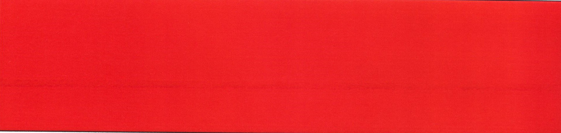

Kupiłem drukarkę nową do domu Laser HP Color 150nw (dziś doszła). Mam taki problem, zauważyłem że jak drukuje kolor czerwony to mam taki pasek na kolorze czerwonym - inny odcień czerwonego (nieco słabszy). Dodam że drukarka jest nowa. Można napisać co jest przyczyną takiego stanu oraz jak to naprawić. Za wszelkie informacje dziękuje z góry.

Reklamacja. Uszkodzony bęben.

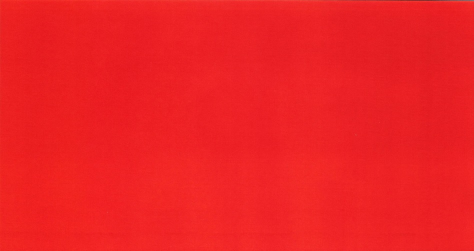

Witam odebrałem drukarkę po reklamacji - napisali że nowa. Niestety ciągle jest to samo - a więc paski na dole oraz podczas wydruku zauważyłem że raz jest kolor bardziej czerwony a raz mniej. Proszę o poradę co dalej z tym uczynić.

To jest hiper niekobudżetowy laser. Czego Pan wymaga? Jednorodności apli jak na maszynach o dwa zera droższych?

Obawiam, się, że HP w tym sprzęcie nie specyfikuje w ogóle żadnych norm równomierności apli. O ile na pierwszym skanie jest wyraźne zabrudzenie to drugi jest zupełnie normalny. Jeśli oczekuje Pan równego jednolitego pokrycia w niskim budżecie, to proponuję zamienić na pigmentówkę. Laser tego nie da, nawet drogi. Odpowiada za to inna zasada działania, sprzyjająca nierównemu pokryciu tonerem.
