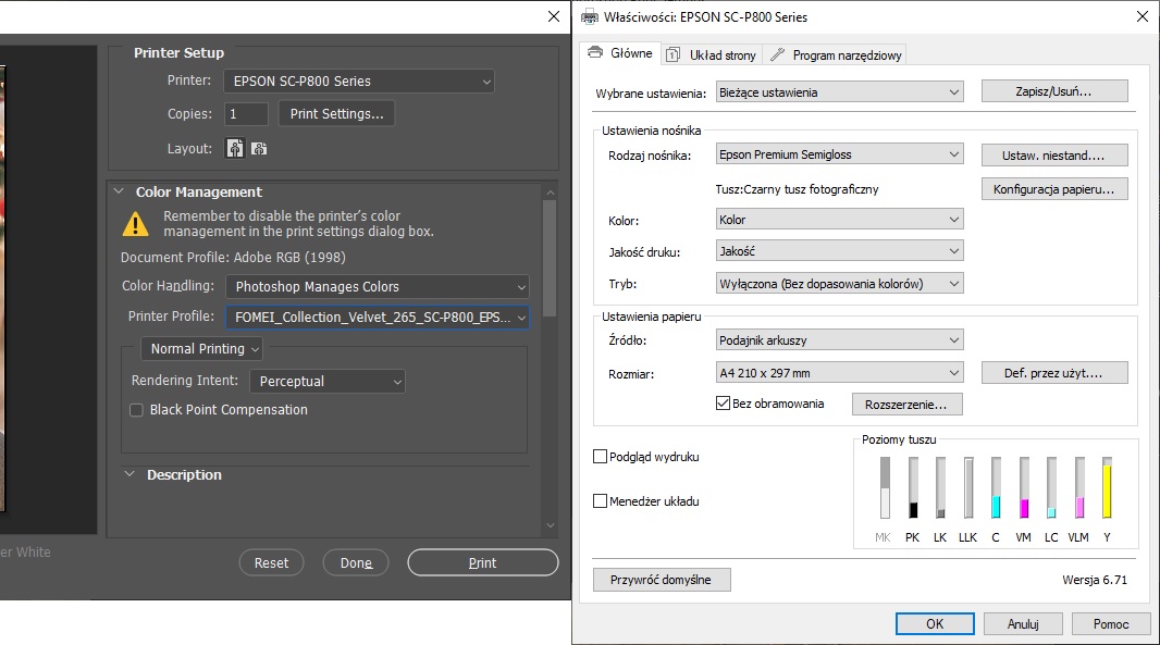

Cześć,
Już kilka razy mi pomogliście, więc może i teraz ktoś zna rozwiązanie mojego problemu.
Wszystkie wydruki z mojej P800 mają przesyconą magentę podczas wydruku, znalazłem już w internecie że jest to problem z podwójnym oprofilowaniem, jednak nie mam pojęcia jak go rozwiązać.
1. Zarządzanie profilem włączam w PS, w sterowniku drukarki mam wyłączone - wydruk fioletowy.
2. Zarządzanie profilem w PS wyłączone, załączone sRGB w sterowniku drukarki - wydruk fioletowy.
3. Zarządzanie profilem w PS wyłączone, w sterowniku drukarki wyłączone - wydruk bez fioletu, jednak blady-żółty.
Usunąłem sterowniki od P800, wyczyściłem rejestr, zainstalowałem na nowo - nic to nie dało.
Testowane na papierach noname, Epson Premium Glossy, oraz Fomei Velvet 265 - do Epsona użyłem profilu epsona, do Fomei pobrałem profil od Medikon.
Czyszczenie dysz daje poprawne rezultaty, kolory są ok, nie ma żadnych przerw itd.
EDIT:
Te same ustawienia jak za pierwszym razem na innym komputerze, który nie miał jeszcze nigdy tej drukarki czyli profil w PS, sterownik off - wydruki poprawne.
Czyli ewidentnie wina gdzieś w WIndows 10 leży, ale jak wyczyścić mu całą zawartość po drukarce bez formatu?

W panelu sterowania windows wywaliłeś profil drukarki w zarządzaniu kolorami.

W panelu sterowania sterownik do P800 widniał, usunąłem wszystko co związane z P800 z PC, zainstalowałem sterowniki - działa!
