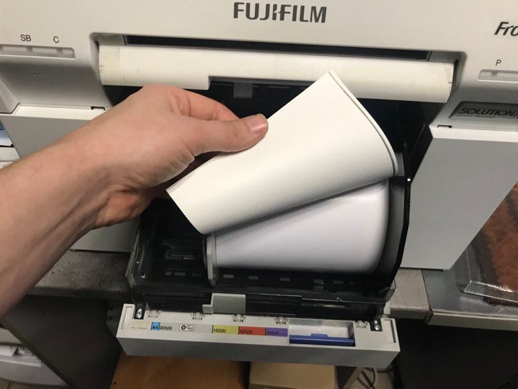

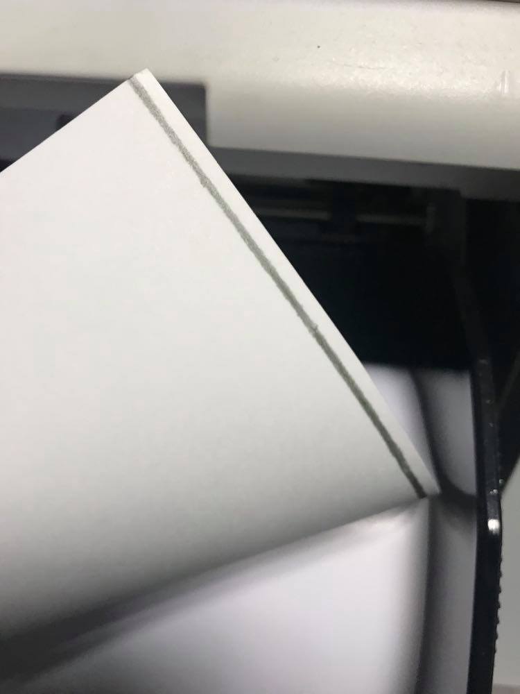

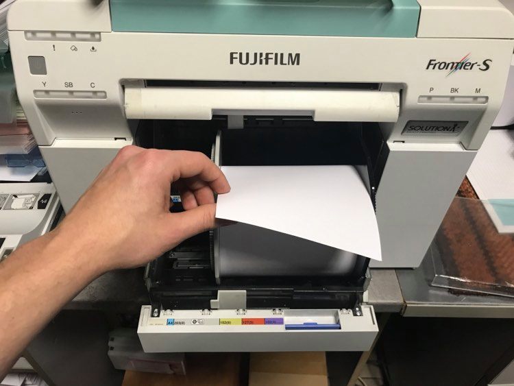

Witajcie, piszę do Was z nadzieją, że znajdę rozwiązanie tego problemu:
Drukarka Fuji DX 100 - podczas druku papier od spodu jest zabrudzony atramentem, odbija się to na całej serii zdjęć.
Dla zdjęcie to nie przeszkadza, ale wygląda to nieprofesjonalnie, a na dodatek gdy już zabrudzi papier, podczas wymiany papieru na inny musi go cofnąć i brudzi dodatkowo rolki podające... :(
Nie wiem co jest powodem (być może czyszczenie głowicy / force cleaning) i jak temu zaradzić.
Czy ktoś z Was miał już taki problem?
Dołączam zdjęcia, aby zwizualizować sytuację.

Witam, problemem są rolki prowadzące papier. Należy je wyczyścić. Aby to zrobić, a jest przy tym trochę zachodu i pracy (max 2h), należałoby rozebrać górę drukarki, podpiąć ją do programu serwisowego i wyczyścić. Jak duży przebieg ma drukarka? Skąd jesteś, jakie województwo?
